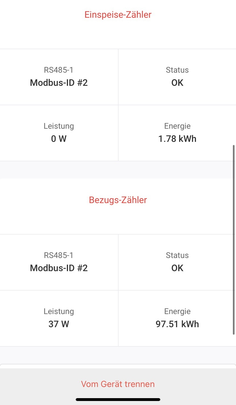

Zu deiner Frage: Helfen die Screenshots aus der Set-App?
Weiß nicht, wie ich die Fragen sonst beantworten kann:

Re: Solaredge PV, Hausverbrauch auslesen
Also ich vermute hier wirklich ein Problem mit der ID.
Wenn der WR nicht die ID 1 hat, scheint irgendwas beim auslesen bzw. der anschließenden Berechnung nicht zu funktionieren.
Da ich vermute, dass dein WR auch kein Display mehr haat und du die SetApp vermutlich nur im LeseModus benutzen kannst, wirst du wohl über den Support sicherstellen müssen, dass die ID des WR auf 1 gesetzt wird - leider!
Hat bei mir bei meinem Slave WR nur 1 Tag gedauert bei SE.
Nachtrag: Einfach ein Ticket bei SE aufmachen. Remote geht das vom Solarteur nicht, er müsste es bei dir vor Ort machen

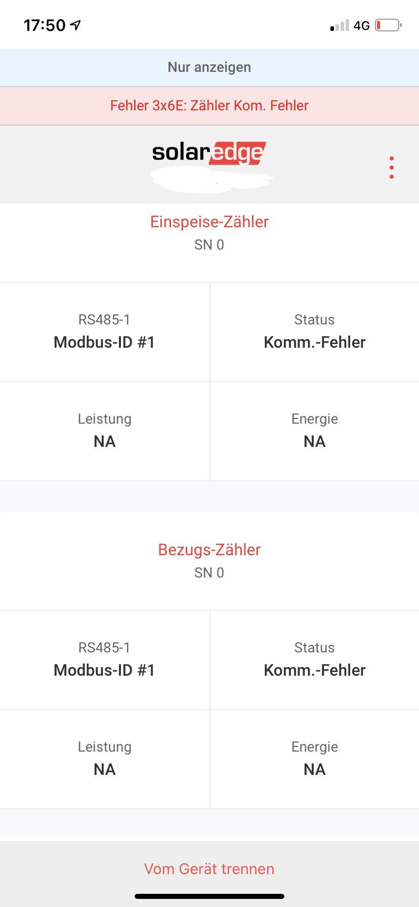

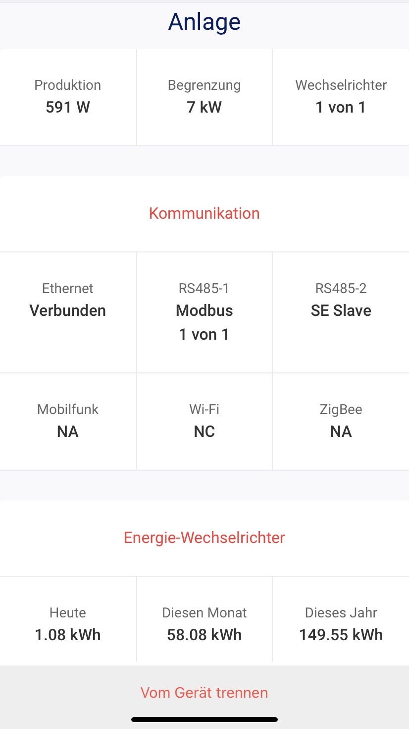

So, SE Support war schnell und hat es auf „1“ gesetzt... jetzt geht nichts mehr:
Sehe ich das richtig, dass die das rot eingekreiste auch auf „1 von 1“ setzen müssen, nicht auf „0 von 1“?Re: Solaredge PV, Hausverbrauch auslesen
Sieht so aus als ob dein WR den Zähler nun nicht mehr ansprechen kann.
Denke am besten nächstes Ticket bei SE mit der Fehlermeldung aufmachen.
Btw: Bei mir hatten die trotz genauer Angabe der Wechselrichter SN, den falschen umgestellt (habe 2). Da ging dann auch nix mehr.
Wurde aber innerhalb von einem Tag wieder gefixt.
