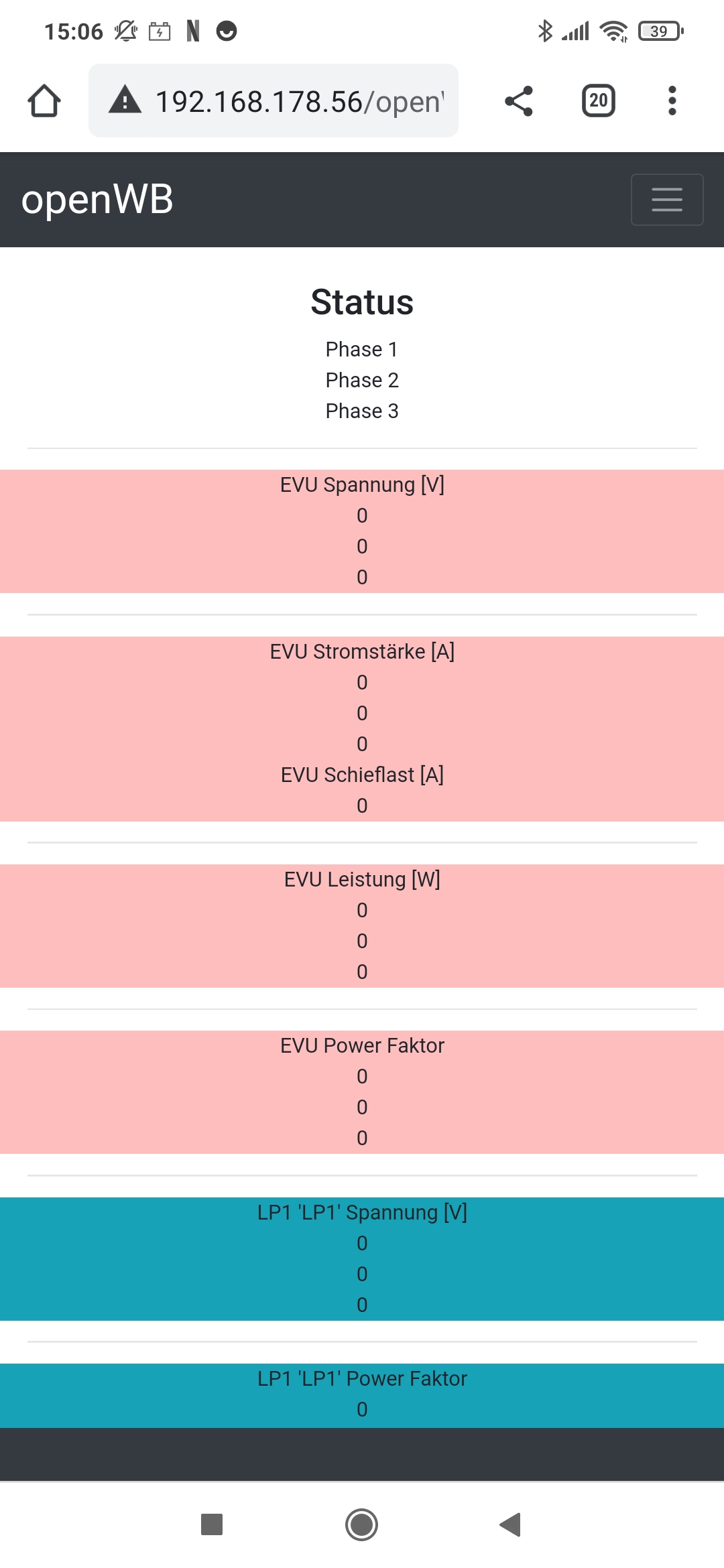

Hallo liebe Leute, mein Installateur war heute da und hat mir das EVU kit auf die Hutschiene gesetzt. Dieses habe ich über LAN Kabel an die Standalone angeschlossen.
Leider überträgt das Messgerät keine Werte, gemessen hat es allerdings schon etwas.
Die rote LED blinkt dauerhaft langsam.
Die LEDs an dem Standalone blinken allerdings gar nicht(am LAN Eingang)
Ich weiß nicht weiter und brauche eure Hilfe.
Vielen Dank schonmal.

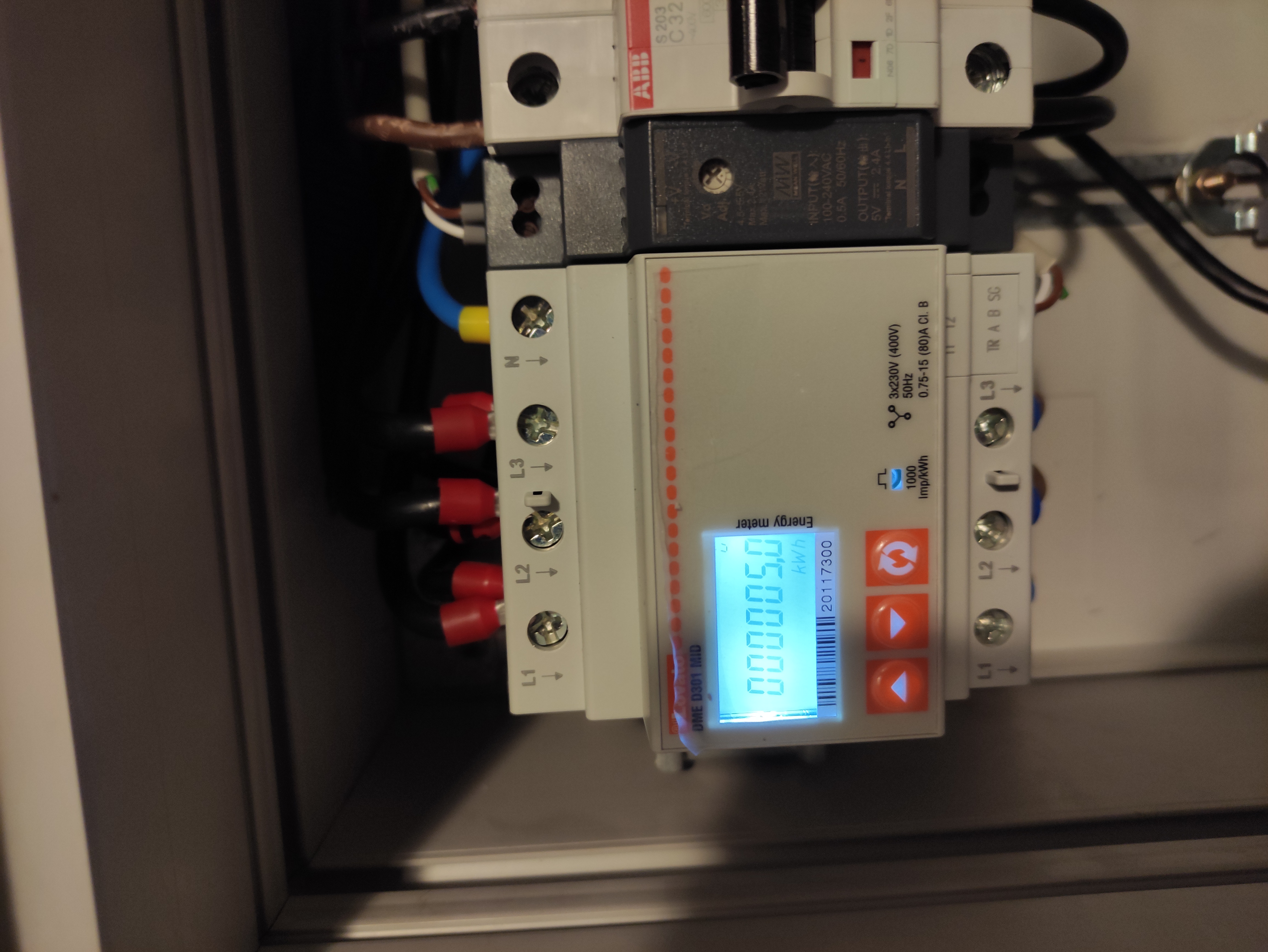

Ist das Netzteil des EVU Kits mit Strom versorgt (normal leuchtet es blau)?

ich hätte eine andere Frage....
wieso sind am Eingang des Zählers, zwei Kabel in jeder Klemme?
Das sollte so nicht sein....

Ehhh Netzteil vom EVU kit? Meinst du vom Standalone? Das jaopenWBSupport hat geschrieben: Mi Dez 16, 2020 2:31 pm Ist das Netzteil des EVU Kits mit Strom versorgt (normal leuchtet es blau)?
Das EVU kit ist doch direkt angeschlossen?

Der Elektriker hatte keine doppelklemme mehr, dass macht er morgen richtig.Jarry hat geschrieben: Mi Dez 16, 2020 2:33 pm ich hätte eine andere Frage....

Ja schon, aber wieso Doppelt am EINGANG? Da sollte der EVU-Zähler alleine dran sein. Am Ausgang kommt dann der ganze RestKollebecker hat geschrieben: Mi Dez 16, 2020 3:07 pmDer Elektriker hatte keine doppelklemme mehr, dass macht er morgen richtig.Jarry hat geschrieben: Mi Dez 16, 2020 2:33 pm ich hätte eine andere Frage....

Auf dem Bild das graue zwischen Zahler und dem LSKollebecker hat geschrieben: Mi Dez 16, 2020 3:06 pmEhhh Netzteil vom EVU kit? Meinst du vom Standalone? Das jaopenWBSupport hat geschrieben: Mi Dez 16, 2020 2:31 pm Ist das Netzteil des EVU Kits mit Strom versorgt (normal leuchtet es blau)?

Wird das nicht aus dem Zähler gespeist? Im Paket war kein extra Netzteil dabei, es ist doch auch gar kein extra Anschluss dafür vorhanden?openWBSupport hat geschrieben: Mi Dez 16, 2020 3:35 pmAuf dem Bild das graue zwischen Zahler und dem LSKollebecker hat geschrieben: Mi Dez 16, 2020 3:06 pmEhhh Netzteil vom EVU kit? Meinst du vom Standalone? Das jaopenWBSupport hat geschrieben: Mi Dez 16, 2020 2:31 pm Ist das Netzteil des EVU Kits mit Strom versorgt (normal leuchtet es blau)?

Das Netzteil (das graue) wird direkt gespeist.
Anschlussklemmen sind an der Unterseite.
Siehe:

Nach dem schema soll ich das wlan Kabel des EVU Kits an den Router anschließen? Ich habe dieses mit dem Standalone direkt verbunden. Funktioniert das nicht?openWBSupport hat geschrieben: Mi Dez 16, 2020 4:07 pm Das Netzteil (das graue) wird direkt gespeist.
