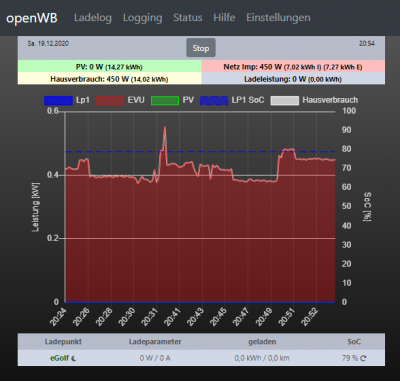

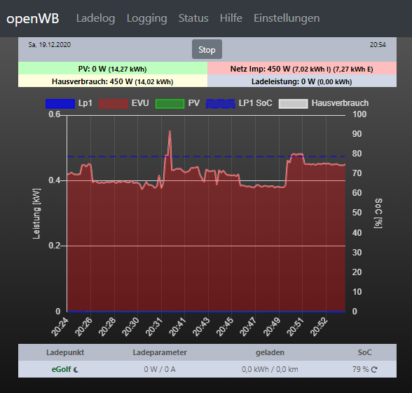

Ich habe jetzt mal den VW_Connect-Adapter von iobroker getestet. Das hat auf anhieb funktioniert. Die Werte werden in 1% - Schritten ausgelesen. Testweise habe ich das mal in openWB per REST-Api integriert (SoC-Modul HTTP):
