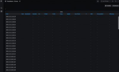

seit einigen Wochen habe ich das Problem, dass das Teslamate nicht mehr zusammen mit der OpenWB auf einem Raspberry (3B+ / Stretch) funktioniert.
Ich bin mir nur nicht mehr sicher, nach welchem Update es war (OpenWB oder Teslamate).
Wenn ich die Logs von Teslamate richtig interpretiere, greifen beide Systeme über die gleiche Standard-Adresse auf "mosquitto" zu und beeinflussen sich somit gegenseitig?
Die Fahrtenaufzeichnung bei Teslamate sieht dann leider wie folgt aus:
Gibt es hier eine Möglichkeit, den Standard-Zugriff auf den gleichen Dienst zu verändern?

Das Log zeigt keinerlei Fehler. Auf einen Serverdienst wird immer von allen Clients über den selben Port zugegriffen. Daran kann es nicht liegen.

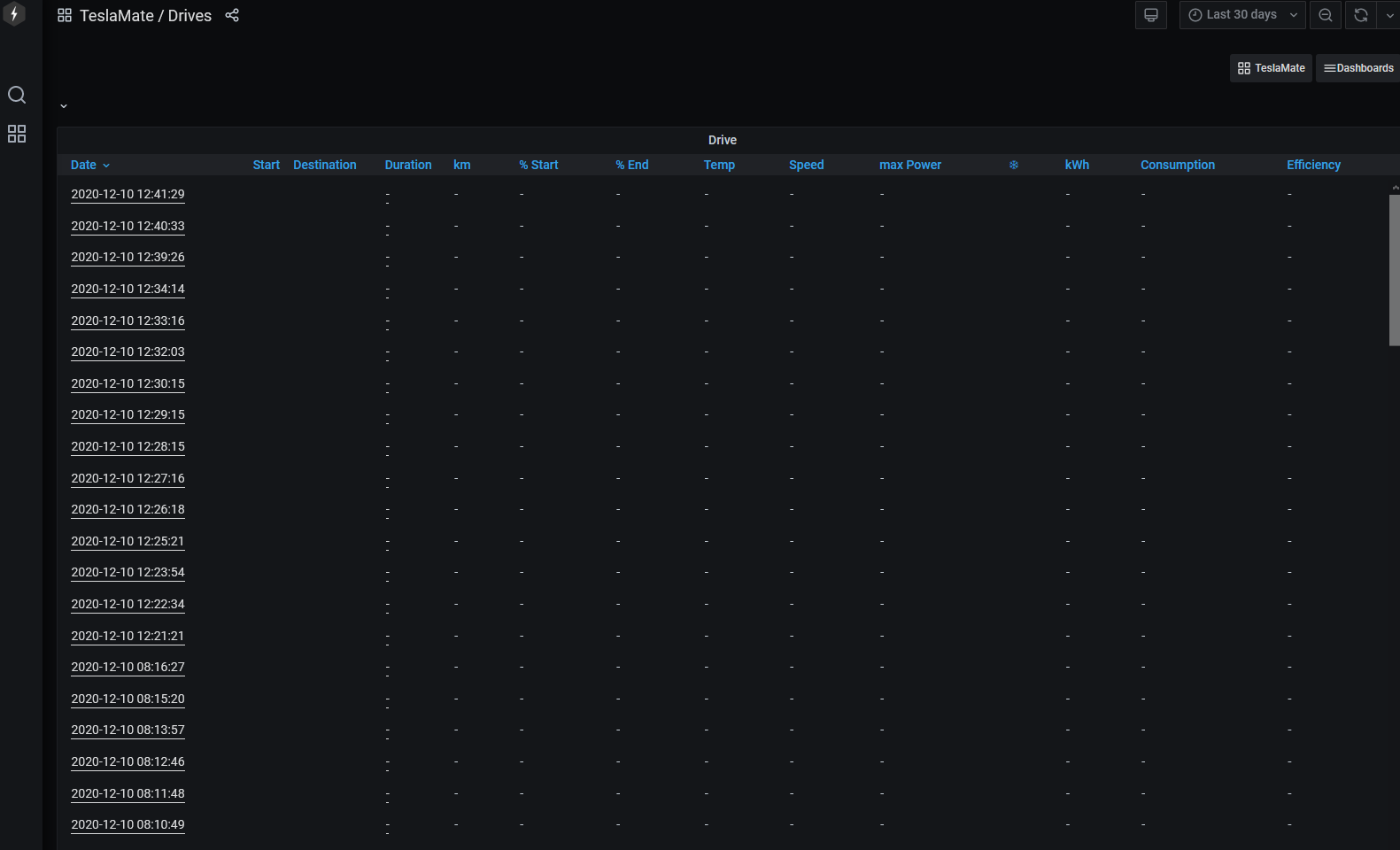

Re: Teslamate funktioniert nicht zusammen mit OpenWB
Ich komme bei dem Thema TeslaMate und OpenWB nicht so richtig weiter...
Ich habe meinen Raspberry 3B+ nochmal frisch aufgesetzt und zunächst nur TM installiert - ich habe wunderbare Werte angezeigt bekommen.
Sobald ich OpenWB zusätzlich auf dem gleichen Raspberry installiere werden die Fahrten bei TeslaMate in viele kleine einzelne Fahrten aufgeteilt.
Also muss da irgendwo ein Zusammenhang bestehen - ich weiß nur nicht wo oder wie ich dem Phänomen auf die Schliche kommen kann.
Bis Mitte Oktober 2020 war noch alles gut - seither sind die Fahrten in viele kleine einzelne Abschnitte gesplittet...
