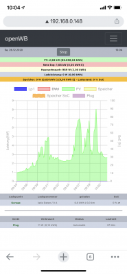

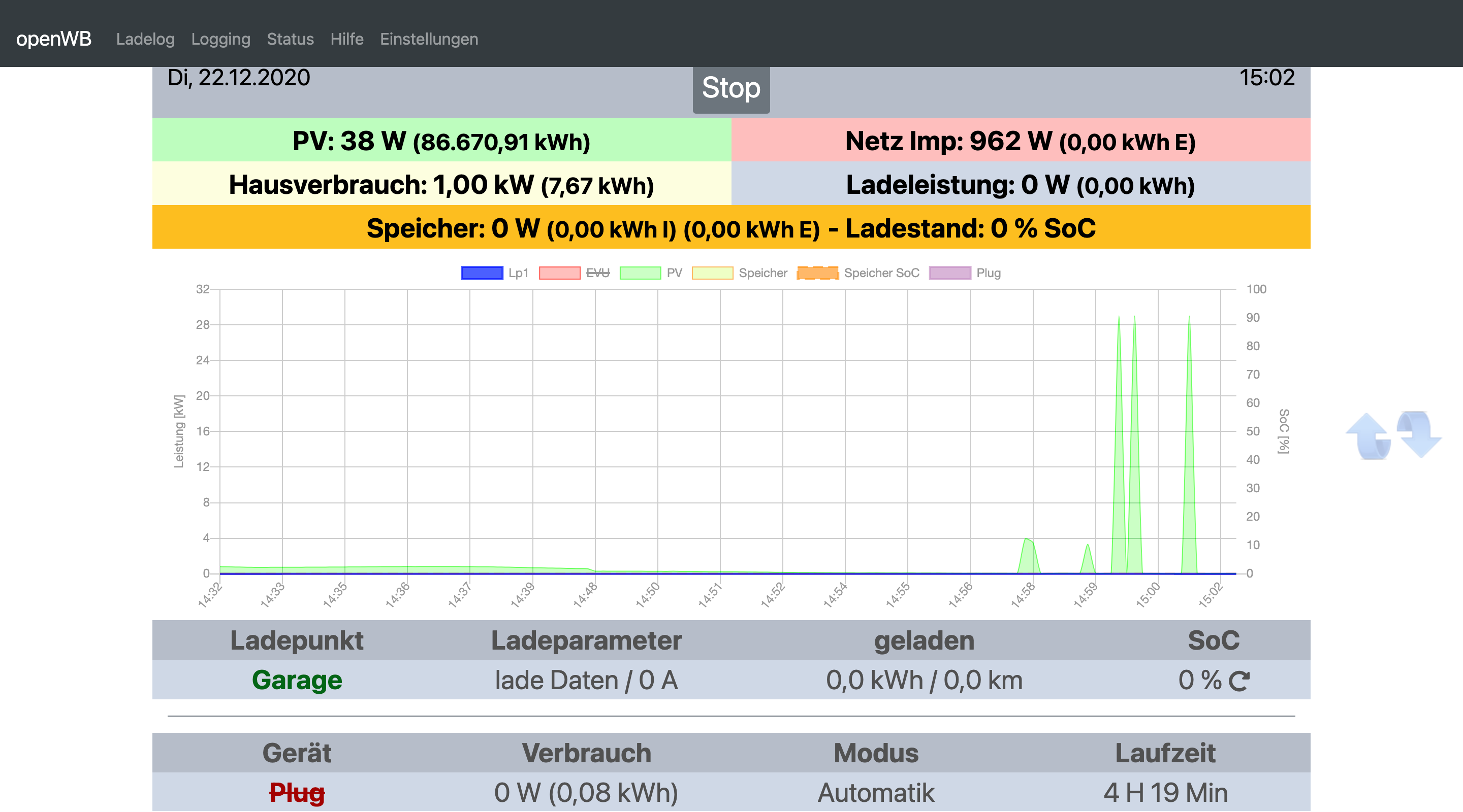

Hallo Gemeinde,
hab mich gefragt, warum meine PlugS grad ein paar mal geschalten hat, bei uns pisst, keine PV Leistung vorhanden, also warum schaltet diese?
im Browser das Frontend aufgemacht und siehe da, manchmal eine Anzeige von "29kw" PV-Erzeugung :shock:
das ist falsch, und lt. Graph hat er das ein paar Mal gemacht.
Grüße
BG

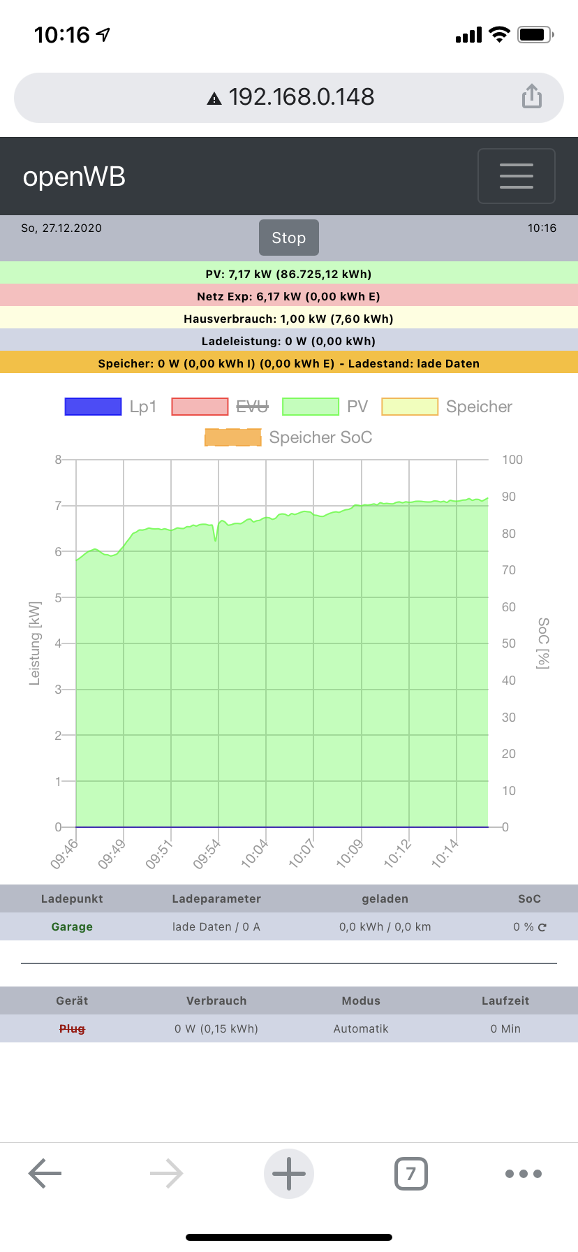

Erst seit der 2.PV Aktivierung vom SE war das, vermutlich ein Zusammenhang, kein EVU fest 1000W.

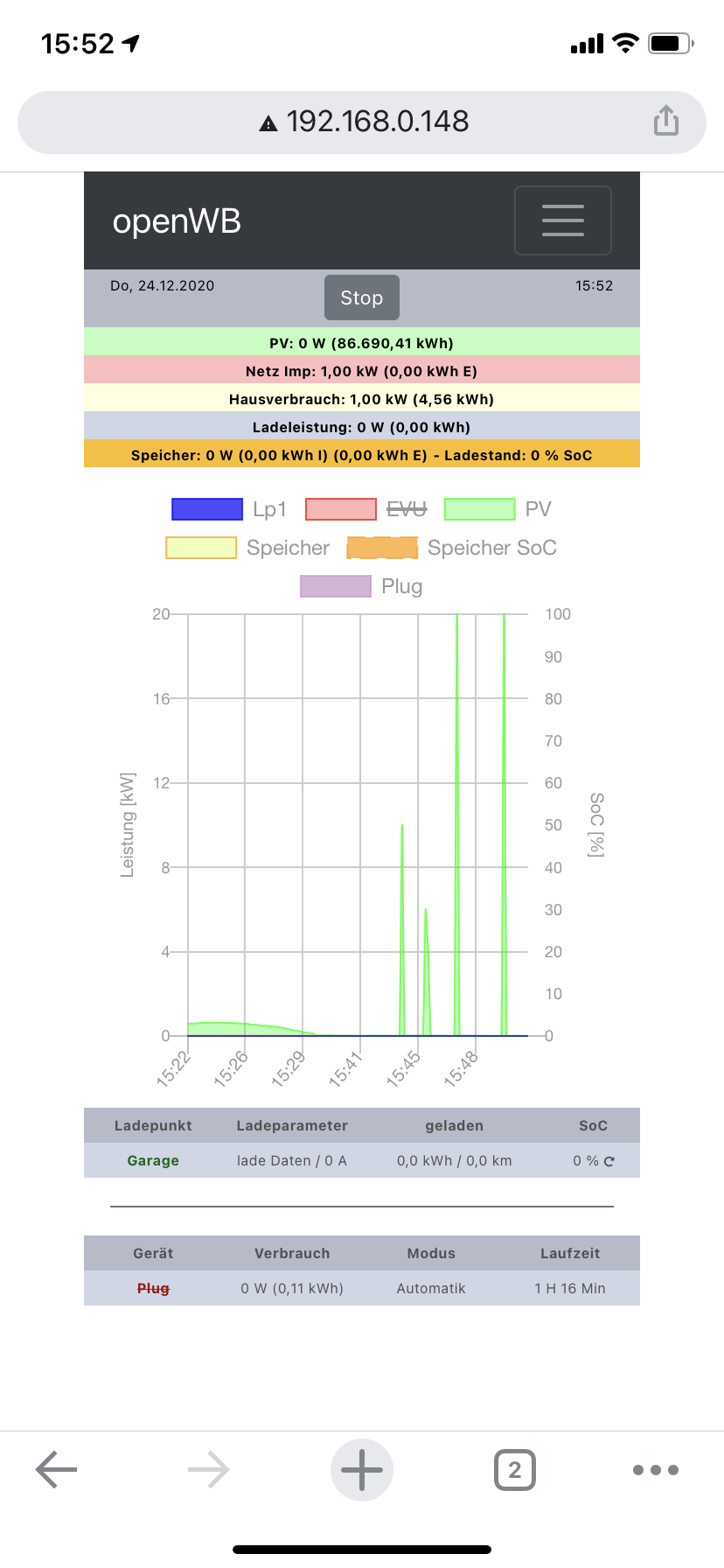

ständig und immer wieder, auch der Wert in Klammer ist nicht wirklich realistisch
BG

der xxkW Fehler passiert in der Zeit wo die PV nichts mehr bringt, vermute einen Zusammenhang zwischen Abfrage vom WR und dessen Ruhemodus bzw. klappt da ev. was mit den Protokollen oder Modbus nicht
Im PV Erzeugungbetrieb ist mir das bisher nicht aufgefallen, außer dass der Wert in Klammer Blödsinn ist

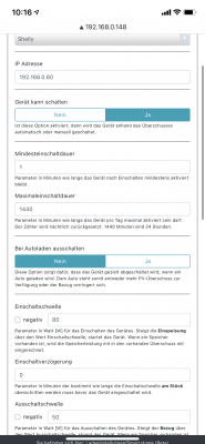

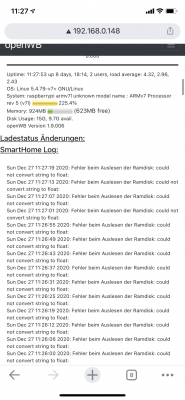

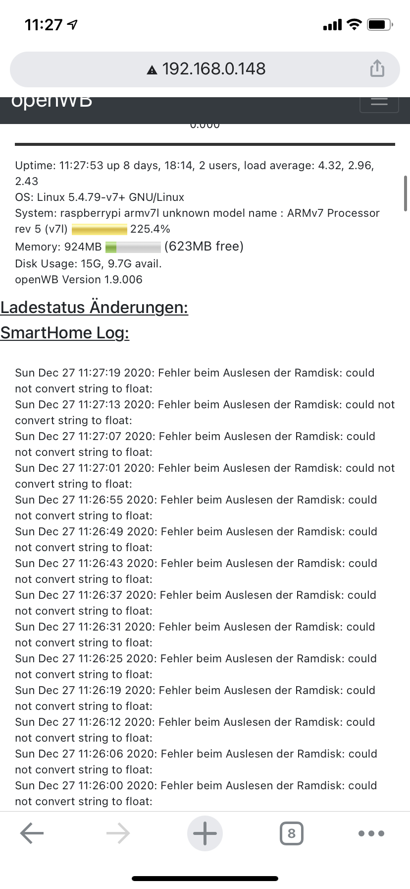

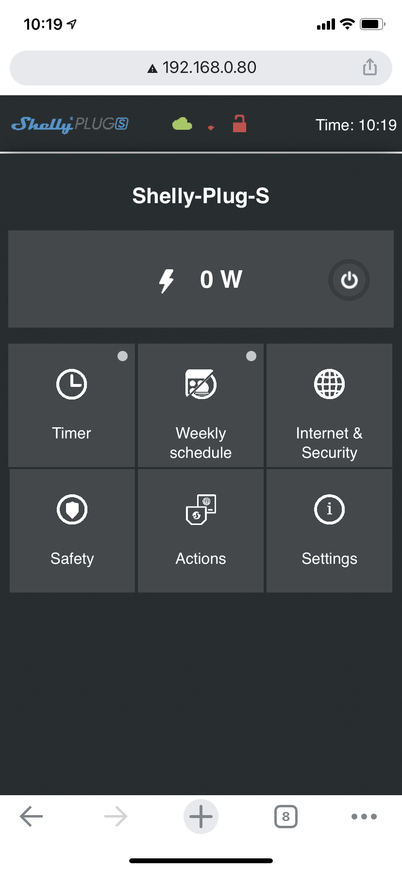

tja und was gefällt ihm daran nicht?
die Shelly Plug sollte die längste Zeit aktiv sein
Shelly Plug ist erreichbar, kein Problem
im Status pollt er auch nur Konvertierungsprobleme ????
BG

Die Fehlermeldung kommt wenn bei der Ramdisk einer die vier Variablen unten keine numerischen Werte beinhaltet.
Was steht bei die in den vier Werten ?
ramdisk/wattbezug
ramdisk/speichervorhanden
ramdisk/speicherleistung
ramdisk/speichersoc
Ist.
C
try:
with open('ramdisk/wattbezug', 'r') as value:
wattbezug = int(float(value.read())) * -1
with open('ramdisk/speichervorhanden', 'r') as value:
speichervorhanden = int(value.read())
if ( speichervorhanden == 1):
with open('ramdisk/speicherleistung', 'r') as value:
speicherleistung = int(float(value.read()))
uberschuss = wattbezug + speicherleistung
with open('ramdisk/speichersoc', 'r') as value:
speichersoc = int(float(value.read()))
else:
speicherleistung = 0
speichersoc = 100
except Exception as e:
logDebug("2", "Fehler beim Auslesen der Ramdisk: " + str(e))
