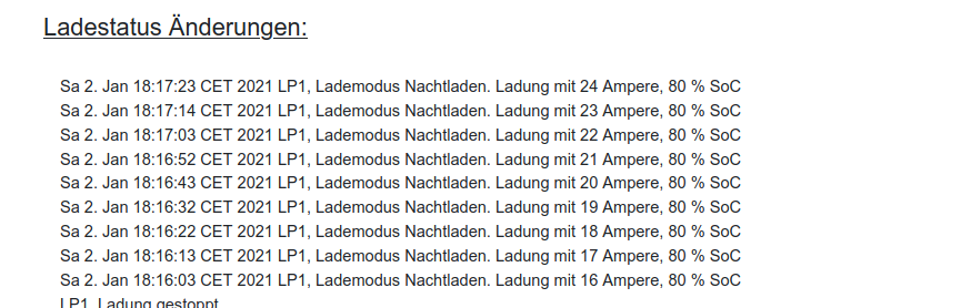

Nachtladen funktioniert auch prima, nur wird hier kurz die Ladeleistung angezeigt geht aber nach zwei Minuten auf null obwohl das Auto weiter geladen wird. Im Log Ladestatus Änderungen steht keine Veränderung darin.

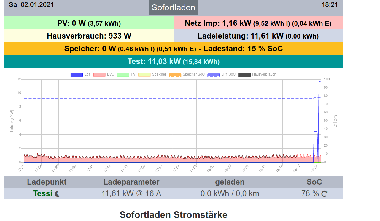

zu 1. schade ich dachte die geladene kWh werden wie im Schaltplan dargestellt abgefragt. Da ich den Zähler direkt vor dem TWC hängen habe.
Dieser wird derzeit unter Test Angezeigt.

Nachtladen (18:00) werden keine Ladeparameter angezeigt. Fahrzeug ladet bis Soc.
der Log dazu
Bei Sofortladen werden Ladeparameter angezeigt.

Wie kannst du mit 11 kW laden aber nur 1,1kW beziehen?
Da stimmt aufjedenfall etwas nicht.
Doch das geht :D .
Habe derzeit die Wallbox am Sondertarif mit Nachtstrom dort befindet sich keine abfrage für den Hausverbrauch. (Benötige ich auch nicht)
Im Sommer wird per Umschaltung auf "normal" Strom mit PV - Anlage geladen. (Derzeitige Hausverbrauch wird dargestellt.)
Okay trotzdem Danke für deine Rückmeldung!!!
