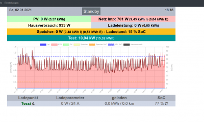

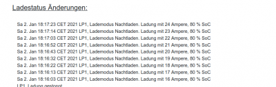

Nachtladen funktioniert auch prima, nur wird hier kurz die Ladeleistung angezeigt geht aber nach zwei Minuten auf null obwohl das Auto weiter geladen wird. Im Log Ladestatus Änderungen steht keine Veränderung darin.
Bei PV-Laden oder Sofortladen macht OpenWB diese Eigenheit nicht.

Hast du mal einen Screenshot?

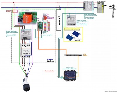

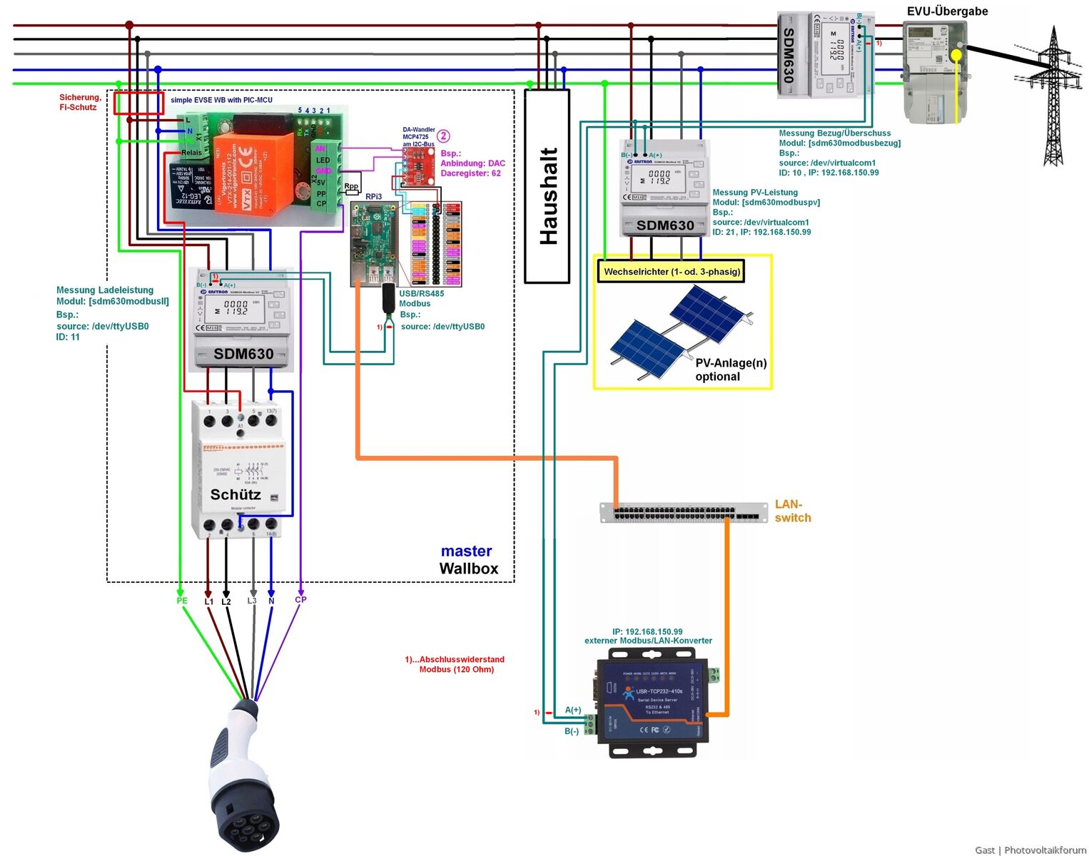

zu 1. schade ich dachte die geladene kWh werden wie im Schaltplan dargestellt abgefragt. Da ich den Zähler direkt vor dem TWC hängen habe.

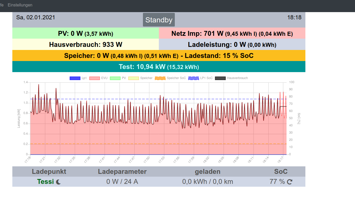

Dieser wird derzeit unter Test Angezeigt. zu 2 Nachtladen (18:00) werden keine Ladeparameter angezeigt. Fahrzeug ladet bis Soc.

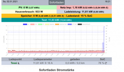

der Log dazu Bei Sofortladen werden Ladeparameter angezeigt.

Wie kannst du mit 11 kW laden aber nur 1,1kW beziehen?
Da stimmt aufjedenfall etwas nicht.
Das Schaubild bezieht sich auf eine EVSE.

Doch das geht
Habe derzeit die Wallbox am Sondertarif mit Nachtstrom dort befindet sich keine abfrage für den Hausverbrauch. (Benötige ich auch nicht)
Im Sommer wird per Umschaltung auf "normal" Strom mit PV - Anlage geladen. (Derzeitige Hausverbrauch wird dargestellt.)
