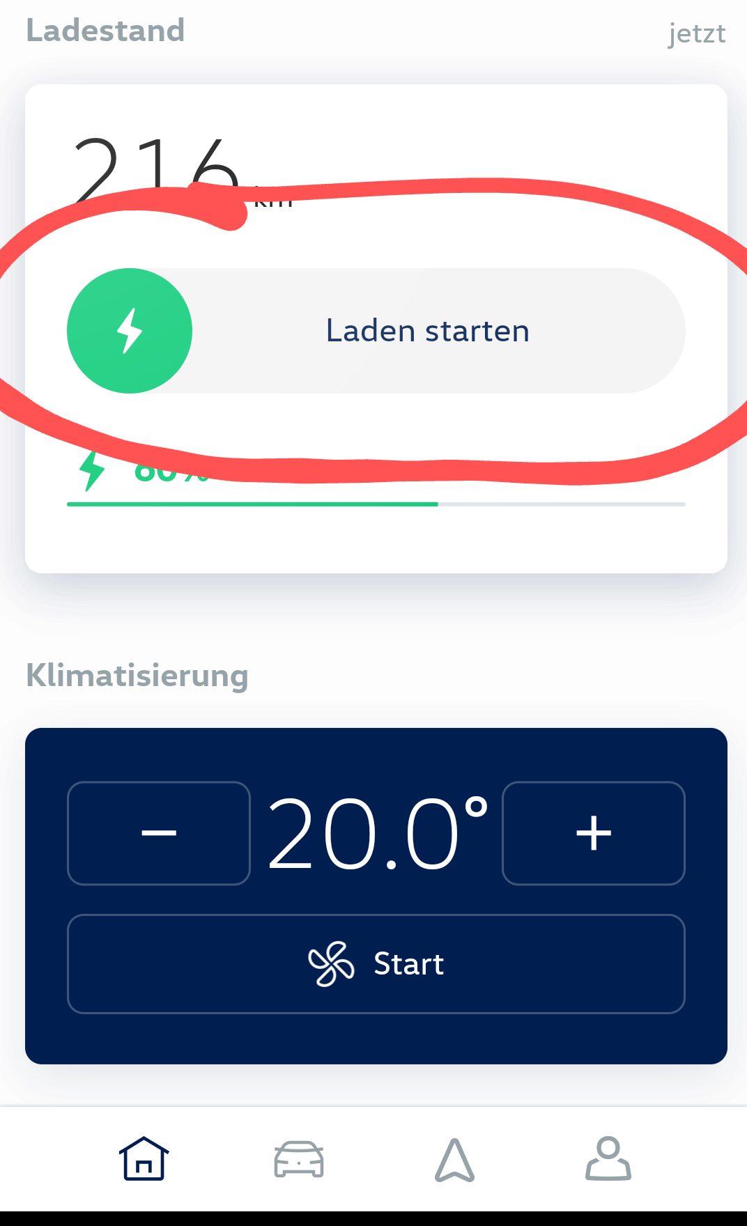

Jetzt fehlt nur noch das Starten der Ladung per Zugriff auf diesen Schalter

...sowie der Zugriff auf die Klimatisierung....warbird hat geschrieben: So Jan 10, 2021 10:41 am Jetzt fehlt nur noch das Starten der Ladung per Zugriff auf diesen Schalter![]()
Wie bei mir auch, fehlt wohl noch das Update 2.

Klima kannst du doch dem Auto überlassen. Open WB ist zum Laden, nicht zum klimatisieren da
Wäre ja auch nur ein Workaround mit dem Schalter. Besser wäre VW fixt das Problem und man braucht keine Tricks mehr, damit die Karre aufwacht.
