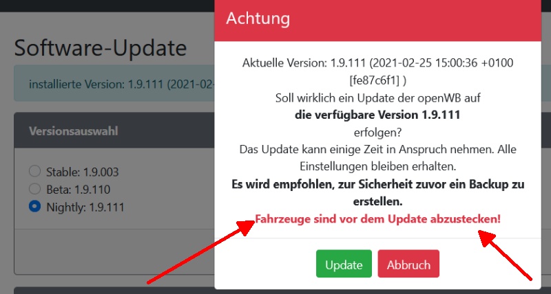

Du legst in Stellung 0 die komplette Recheneinheit der WB lahm. Das kann zu unkontrollierten Zuständen beim Restart führen.
Ist dasselbe wie ein FW-update. Auch dort gibt es einen Warnhinweis.
Beim oWB-1p3p-feature läuft es dagegen "kontrolliert" ab. Das ist ein großer Unterschied ;).
