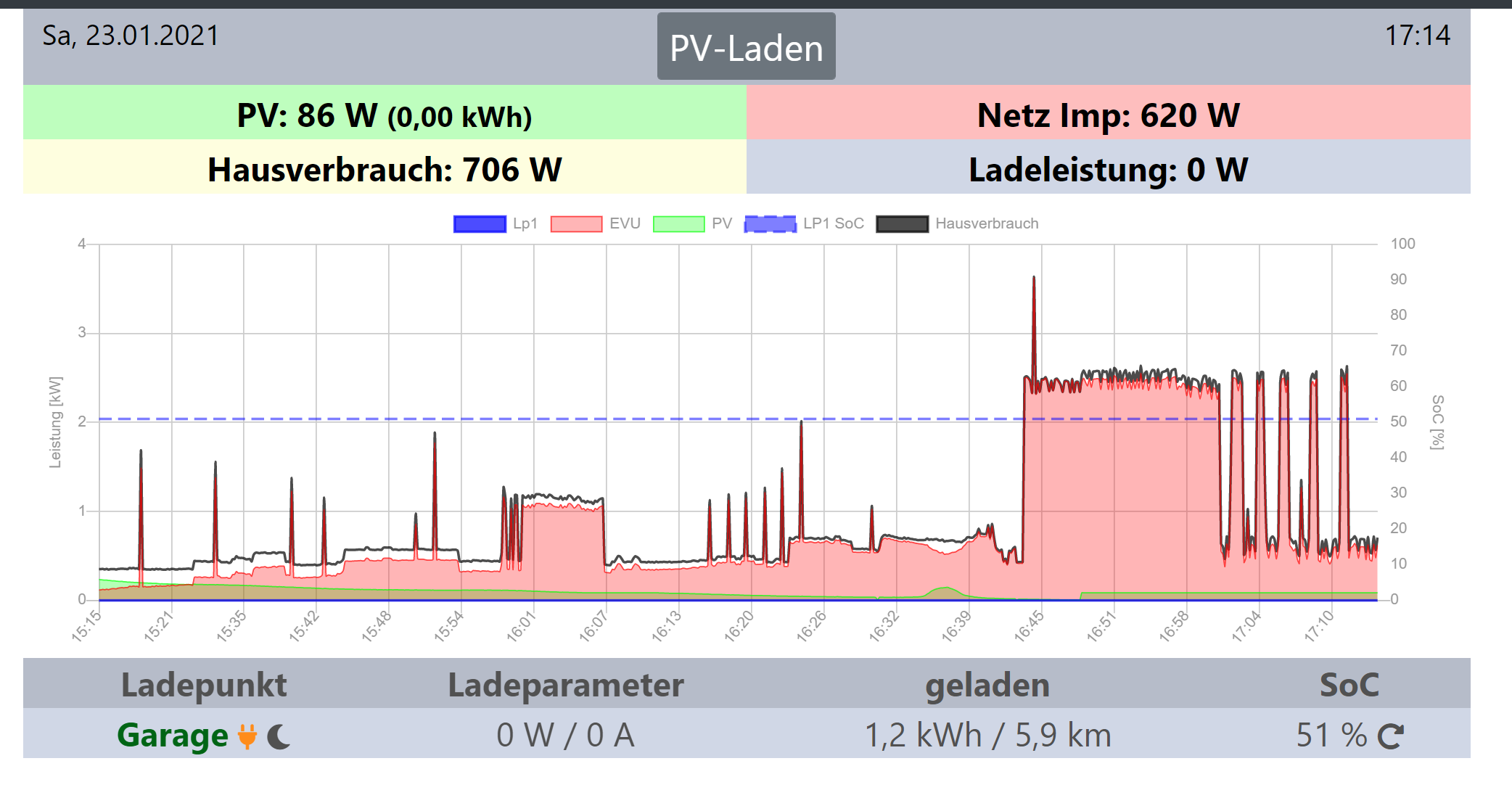

Hat sich am Aktualisierungsintervall der Graph Darstellung etwas geändert? Mir kommt die Anzeige träger vor, als sei das intervall größer.

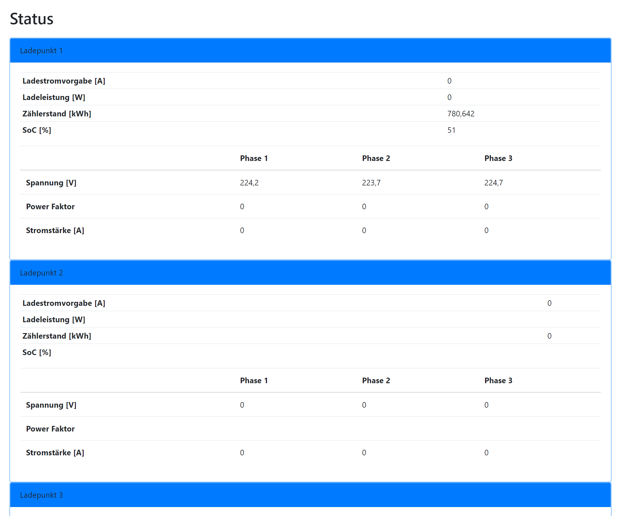

Hatte ich auch schon mal - einmal die Einstellungen aufrufen und dort auf die Einstellungen des Graphes gehen - danach sollte das wieder klappen, war bei mir auf jeden Fall so ...mrinas hat geschrieben: Do Jan 21, 2021 8:21 pm Meine Statusseite zeigt leider *alles* an, 8 Ladepunkte obwohl es nur einen gibt, Speicher, diverse Wechselrichter etc. Ich hatte vorher die aktuellste stable Version installiert.
Kurz die Konfiguration überprüft, nur LP1 aktiv, sehe auch in der Übersicht nur LP1.

Re: Rückmeldungen Nichtly 1.9.010
habe ich eben mal gestetet, macht leider keinen Unterschied. Hat sonst noch jemand eine Idee?TeutoRockA hat geschrieben: Sa Jan 23, 2021 8:17 amHatte ich auch schon mal - einmal die Einstellungen aufrufen und dort auf die Einstellungen des Graphes gehen - danach sollte das wieder klappen, war bei mir auf jeden Fall so ...mrinas hat geschrieben: Do Jan 21, 2021 8:21 pm Meine Statusseite zeigt leider *alles* an, 8 Ladepunkte obwohl es nur einen gibt, Speicher, diverse Wechselrichter etc. Ich hatte vorher die aktuellste stable Version installiert.
In den Graph-Einstellungen ist 'LP' aktiviert, eine Auswahl welche LPs sehe ich nicht.
Im Graph selber sehe ich nur den vorhanden LP1. Wenn ich die weiteren LPs in der LP-Konfig aktiviere haben die allesamt Namen und konfigurierte IPs, die habe ich jetzt mal alle gelöscht, gespeichert und dann deaktiviert. Macht leider auch keinen Unterschied.
Woran erkennt die Statusseite denn welche LPs vorhanden sind?
Wenn ich das richtig interpretiere sollte hier ja die Sichtbarkeit der einzelnen Elemente in Abhängigkeit der Konfigurationsstatus angepasst werden. LP2 ist auf 0 gesetzt, wird aber angezeigt. Ich versuch mal ob ich über F12 noch mehr herausfinde..
