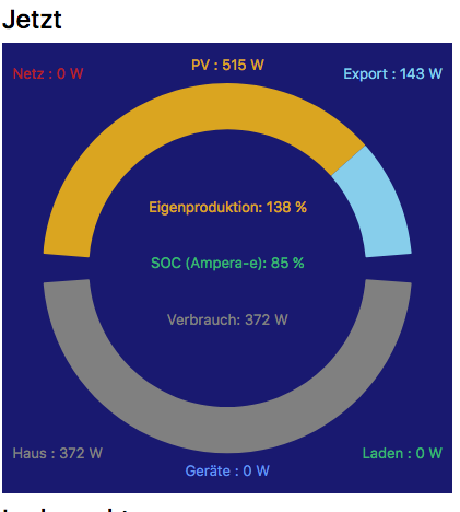

Frage: Die beiden Bögen für den Verbrauch und der darüber für die "Quellen" ist immer gleich lang, zeigt also immer eine "Anteilsdarstellung" und keine "Absolutdarstellung" der Quellen und Senken, oder?
Das fehlt mir in dem Theme: Grafische Darstellung des absoluten aktuellen Ertrags, Hausverbrauchs, Ladeleistung und Einspeisung. Das könnte man evtl in den Bögen durch die Gesamtlänge erreichen. Statt Bögen veilleicht auch eine gerade Darstellung.

Noch zur Ergänzung:
Der untere Bogen für den Hausverbrauch (372W) ist genauso lang wie der Für die Summe aus gelb und blau im oberen Bogen. Oben ist die PV-Leistung in gelb mit 515W angegeben, was aber der Summe von gelb und blau entspricht. Der gelbe Bogen ist nur 372W lang, weil der PV-Ertrag ja auch noch 143W Export ermöglicht.
Das finde ich unlogisch.
Re: OpenWB Theme und anderes selbst anpassen?
Hallo Rolf,
danke für deine Arbeit, davon leben open source Projekte - hier mal ein schnelles Feedback - ganz wertungsfrei was mir so aufgefallen ist
Schon mal sorry falls ich etwas unglücklich formuliere ist nicht böse gemeint
Farbwahl:
Meistens ist der Solarertrag grün hier wird grün für die Ladung benutzt? Eventuell würde es aus meiner Sicht mehr Sinn ergeben die Ladung in Gelb und der Ertrag in grün? Die rote Schrift auf dem blauen Hintergrund ist eher ungünstig - gibt da gute Tools zum Testen da es da ja Guidelines dafür gibt (WCAG 2.0). Gesamter Hintergrund vielleicht nicht in weiß?
Reinfolge Diagramme/Beschriftungen:
Wäre es nicht vernünftiger eine konstante Reinfolge zu haben? Sodas im "Heute" Diagramm nicht PV / Netz wechselt je nachdem was größer ist? (wenn das Script das kann) Weiters wäre es gut wenn die Beschriftungen bzw. Reinfolge der Darstellung überall der selben Logik folgt z.B. analog zur Beschriftung im "Jetzt" Diagramm würde die Reinfolge für "Heute" Netz / PV / Export mehr Sinn ergeben.
Weitere Ideen (noch nicht in den Code geguckt ob das einfach geht aber ein if wirkt wunder
Wenn ich mal mehr Zeit finde überleg ich mir mal wie ich so ein gesamtes Ding gestalten würde derzeit hätte ich am liebsten eine Mischung aus deinem Ansatz und der Standard Anzeige
Freu mich schon auf den weiteren Austausch! und Herzlichen Dank nochmal!

Farbwahl:
- Für "Jetzt" Zusammenfassen der Anzeige von werten für Netz/Export da es entweder export oder import gibt
- Braucht es den SoC in der Mitte des Kreises steht dann eh beim Ladepunkt? Habe nur einen LP was würde bei mehreren stehen?
- Anderer Logik Ansatz wäre: Die obere Hälfte des Kreises als die "Herkunft der Leistung" zu betrachten = PV / Netz damit wäre dann die Untere Hälfte die Verwendung der Leistung Haus/Laden/Export dadurch wäre die Dargestellte Leistung oben und unten dieselbe
- keine Ahnung ob das für andere sinn ergibt für mich fühlt sich das "logischer" an das könnte man analog auch auf den Verlauf übertragen…

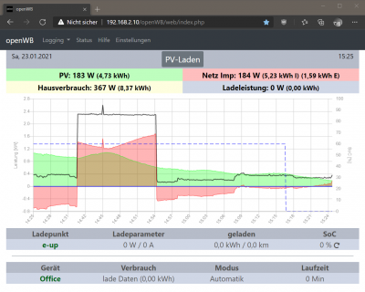

Auch von mir vielen Dank für das neue Theme! Ich habe es heute mal den ganzen Tag parallel zum Default Theme betrachtet. Besonders die Balkenansicht bei "Heute" ist ein echter Mehrwert.
Die meisten Auffälligkeiten kennst Du ja schon. Neu von mir, ab und zu kommt und geht ein horizontaler Scrollbar im Theme, der dann zu einem Umbruch beim Ladepunkt führt. Könnte die Ladestomvorgabe sein. Wenn man den Browser so Breit macht das der Scrollbar verschwindet, ist auch der Umbruch weg. Ich habe es aber heute auch auf einen Hochkant-Monitor betrachtet.
Und das Stecker-Symbol beim Ladepunkt wird beim Laden im Original "grün", bei Dir ist es "gelb" geblieben.

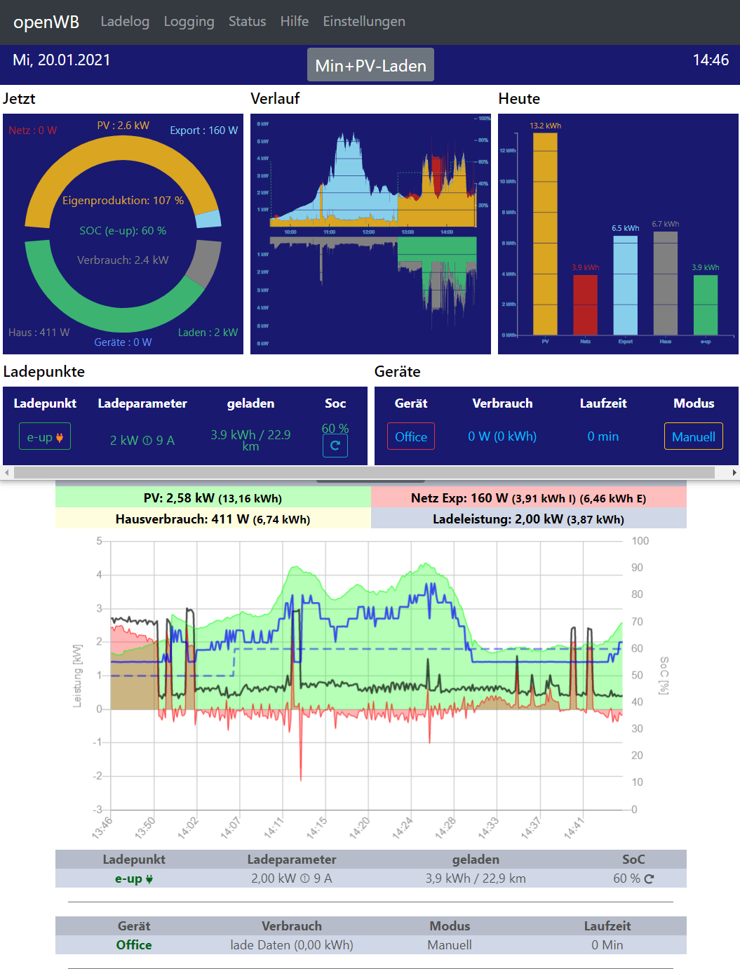

eine neue Version des Themes ist jetzt verfügbar. Der grösste Teil Eures Feedbacks sollte addressiert sein, ein paar Sachen stehen noch aus. (Siehe die Issue-Liste auf https://github.com/cshagen/wbcolortheme für die offenen Punkte.)
Die Änderungen beinhalten:
- Batteriespeicher sollten jetzt ordentlich angezeigt werden. Es wäre gut, wenn das jemand mit einem Speicher mal testen könnte, ich habe keinen
- Anpassungen am Farbschema - durchgängig blauer Hintergrund, Farben teilweise angepasst, Reihenfolge der Werte ist jetzt immer gleich
- Im "Jetzt"-Graph wird die Einspeisung jetzt im unteren Teil angezeigt, damit repräsentieren die beiden Halbkreise jetzt immer die gleiche Gesamtleistung - Quellen oben, Verbrauch/Export unten
- Elemente, die nicht gebraucht werden (weil nicht konfiguriert oder keine Erzeugung / kein Verbrauch), werden immer ausgeblendet.
- Fonts sind einheitlicher und sollten besser lesbar sein.

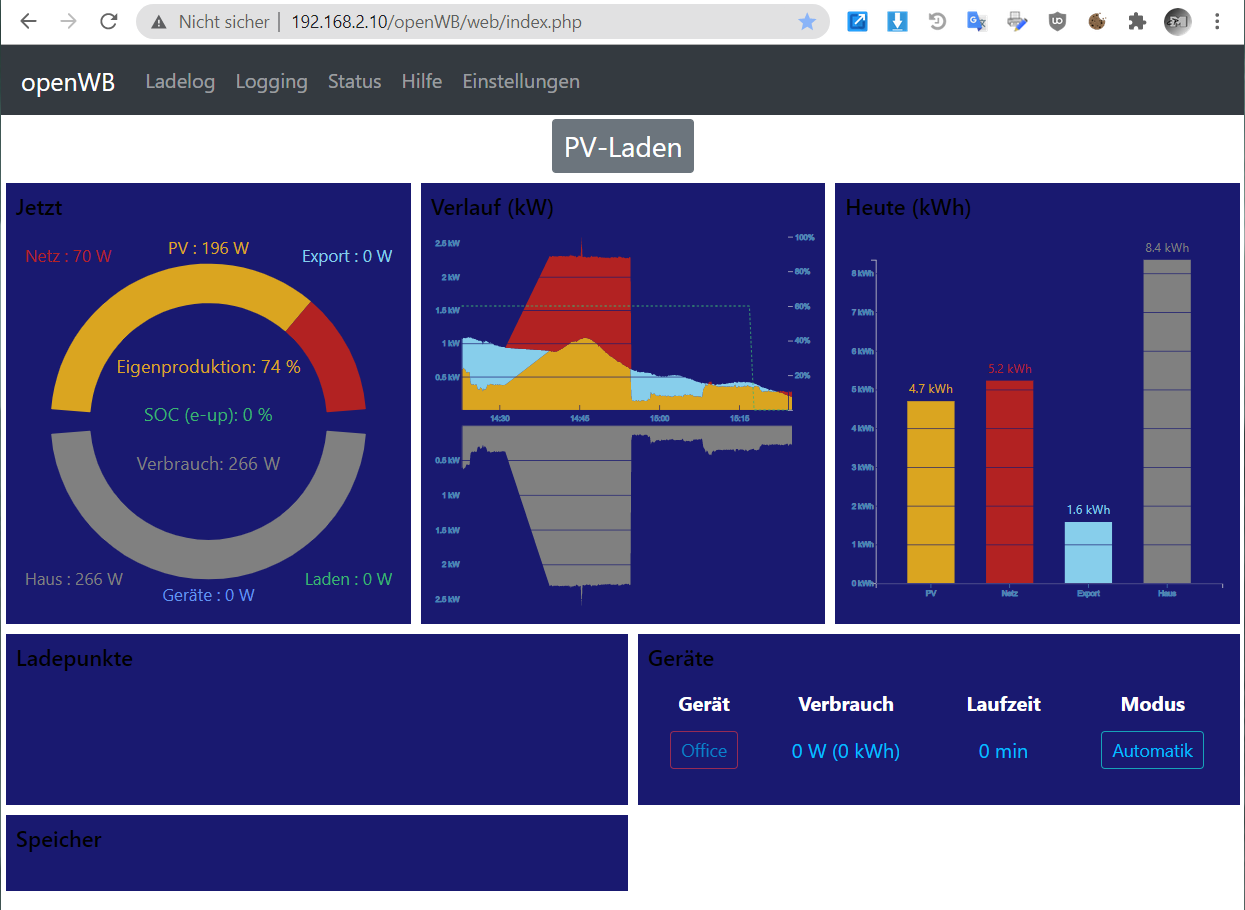

Hmm, bei mir klappts (mal wieder) nicht: Ladepunkt wird nicht angezeigt, dafür ist ein Speicher aufgetaucht. Themewechsel brachte keine Verbesserung. Standardtheme zeigt alles richtig an.
Was tun? (installierte Version: 1.9.010 (2021-01-23 12:16:10 +0100 [3f014b35] ))
