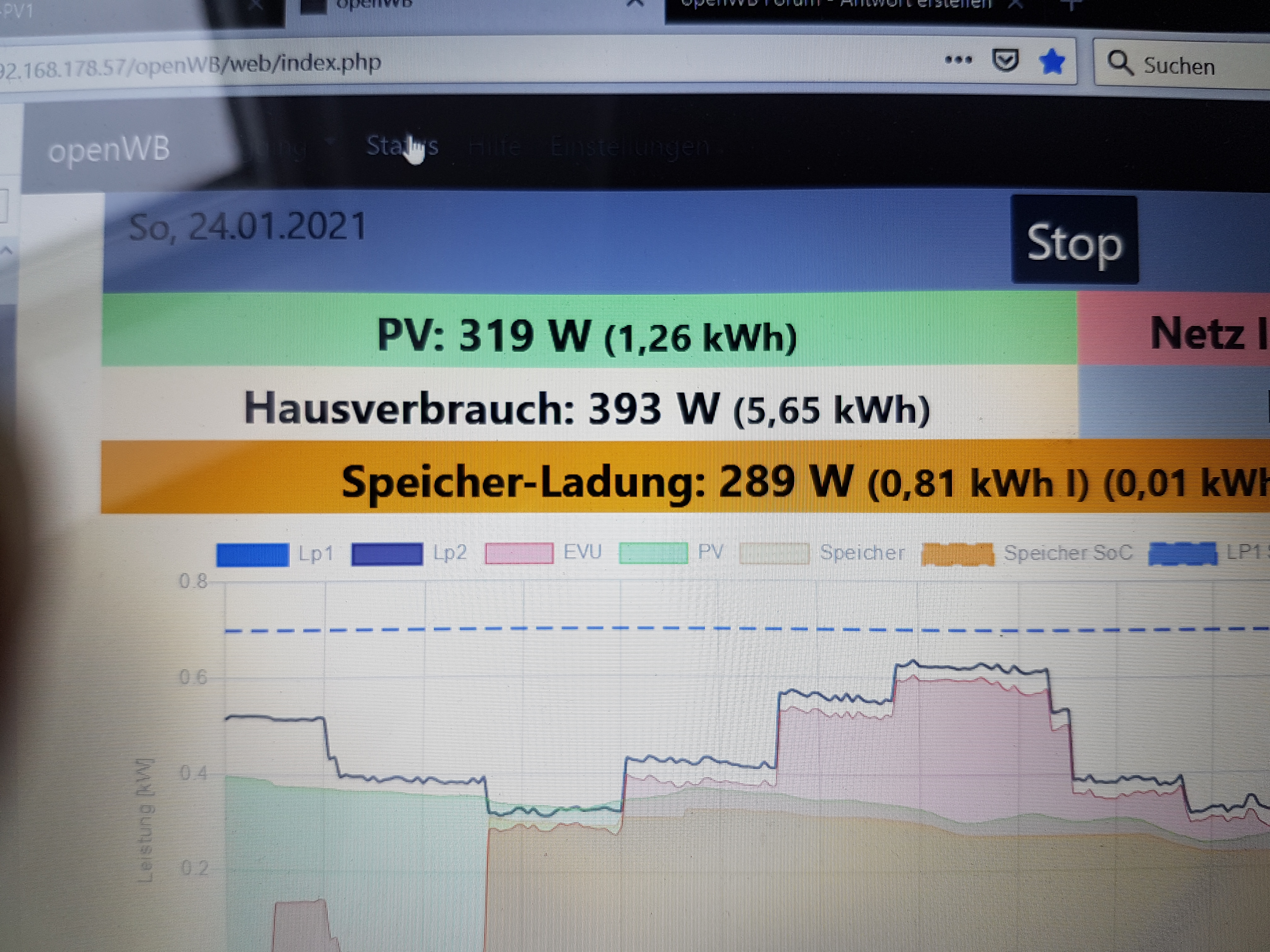

Re: Unterschiedliche Werte Plenticore plus
Moin,
hinter den 50 W verbirgt sich auch der Eigenverbrauch des Plenticore, welcher nicht an die oWB übermittelt wird.
Im Foto vom WR sieht man es recht gut an der Differenz zw. PV-Erzeugung und Akkuladung, Hausverbrauch und Netzbezug sind nahezu identisch.
Auch sollten die entstehenden Differenzen bei Messung durch die nicht geeichten Zähler im WR und KSEM, Differenzen bei der internen Berechnung in den Komponenten (die Leistung wird errechnet aus den gemessenen Werten von Strom und Spannung) sowie auch der zeitliche Verzug bei der Übertragung der Messungen beachtet werden.
Da kommen dann schnell mal 50 W zusammen...
