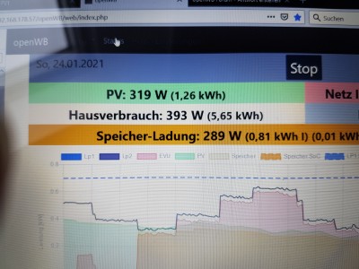

Hallo ,
mir ist heute aufgefallen das die Anzeige der Erzeugung von der Openwb weniger anzeigt wie der Wechselrichter selbst.
Z.B Openwb 0 Watt Kostal 50 Watt.
Kann das an dem Update auf die V. Stable 1.9.003 liegen?

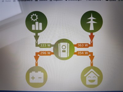

Re: Unterschiedliche Werte Plenticore plus
Moin,
hinter den 50 W verbirgt sich auch der Eigenverbrauch des Plenticore, welcher nicht an die oWB übermittelt wird.
Im Foto vom WR sieht man es recht gut an der Differenz zw. PV-Erzeugung und Akkuladung, Hausverbrauch und Netzbezug sind nahezu identisch.
Auch sollten die entstehenden Differenzen bei Messung durch die nicht geeichten Zähler im WR und KSEM, Differenzen bei der internen Berechnung in den Komponenten (die Leistung wird errechnet aus den gemessenen Werten von Strom und Spannung) sowie auch der zeitliche Verzug bei der Übertragung der Messungen beachtet werden.
Da kommen dann schnell mal 50 W zusammen...
Moin,
ich bin der Autor des Plenticore Moduls. Der Vergleich zwischen der Anzeige im WR und in der openWB hinkt an einigen Stellen, da das Mess- und Darstellungskonzept unterschiedlich ist. Deswegen mein Tipp... nicht vergleichen
Die Besonderheit liegt darin, dass der Plenticore die AC-Werte für PV und Speicher nicht anzeigt, weil der die nicht getrennt ermitteln kann. Er sieht den Speicher als 3. String auf der DC-Seite, der allerdings auch Leistung aufnehmen kann (Ladung des Speichers). openWB sieht die Leistungen aber alle als AC-Leistung. Deswegen muss das Modul einige Annahmen treffen, um die DC-Einzelwerte irgendwie als AC-Leistungen ausdrücken zu können, denn es müssen ja auch die Wandlungsverluste berücksichtigt werden. Die Logik ist im Modul dokumentiert und kann auf gitHub eingesehen werden.
Das ganze ist bislang hinreichend genau für die openWB, da es ja nur Darstellungsgrößen sind. Die Regelung erfolgt ja nur über die Werte am Netzübergabepunkt, die genau gemessen werden (Einspeisung/Überschuss). Was also die PV-/Speicher-/Hausverbrauchswerte angeht (alls nur Darstellungswerte) gilt wie so häufig... wer viel misst misst mist.
