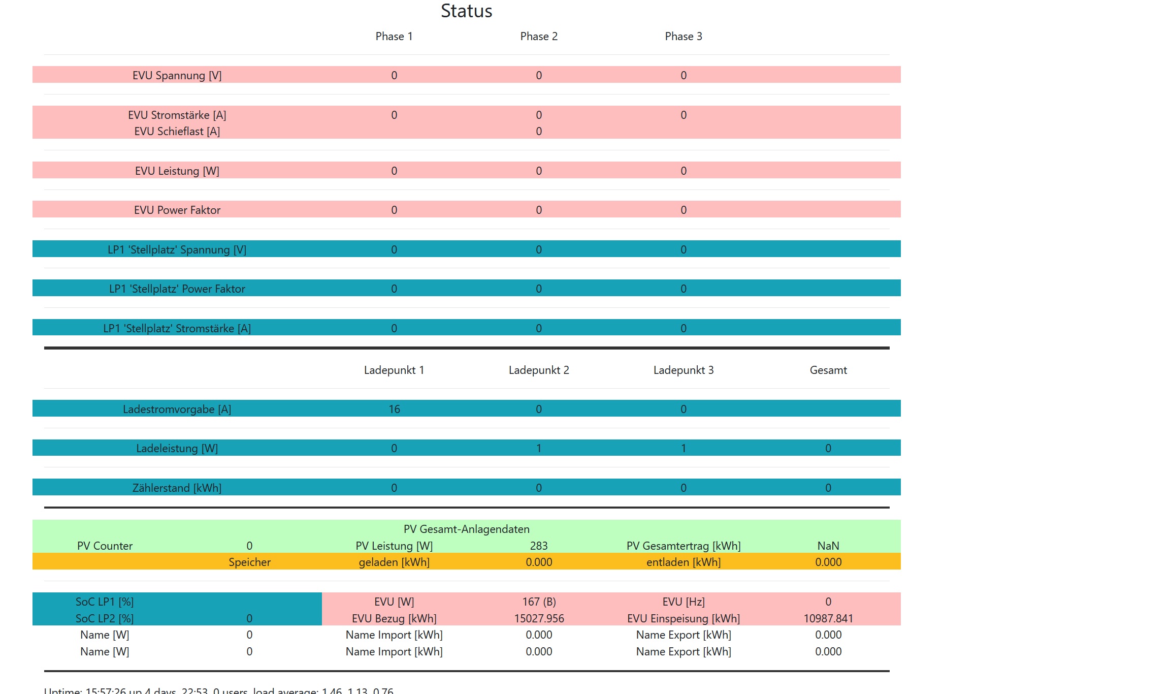

Mit einem Update könnte Sunwatch auch Modbus/TCP.
Ich habe die Skripte des Autoren von Sunwatch angepasst, so dass ich jetzt habe:
http://192.168.3.26/openwbevubezug.php liefert im Browser bspw 201
http://192.168.3.26/openwbevubezugwh.php liefert im Browser bspw 15027946
http://192.168.3.26/openwbevueinspeisungwh.php liefert im Browser bspw 10987841
http://192.168.3.26/openwbpvwatt.php liefert im Browser bspw 277
http://192.168.3.26/openwbpvgesamtkwh.php liefert im Browser 39535862
Irgendwie habe ich wohl einen Knoten bei den Überlegungen.
Im Status werden Erzeugung und PV noch angezeigt, der gesamte Zählerstand der Erzeugung nicht.
In der Grafik nur PV gleich Hausverbrauch.
Welche Info braucht openwb noch?
