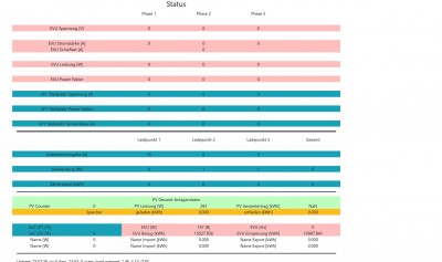

Im Status werden Erzeugung und PV noch angezeigt, der gesamte Zählerstand der Erzeugung nicht.

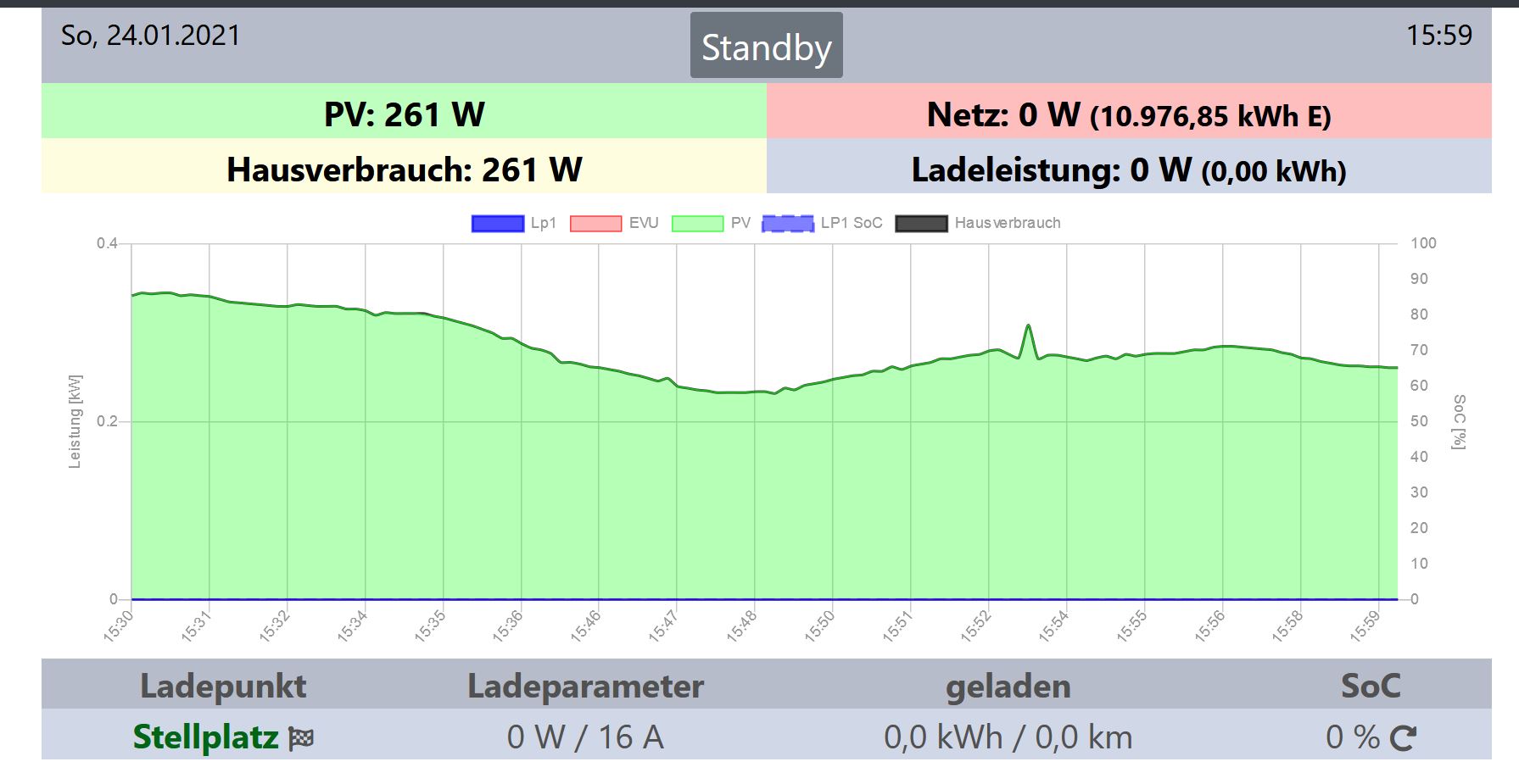

In der Grafik nur PV gleich Hausverbrauch.
Welche Info braucht openwb noch?
