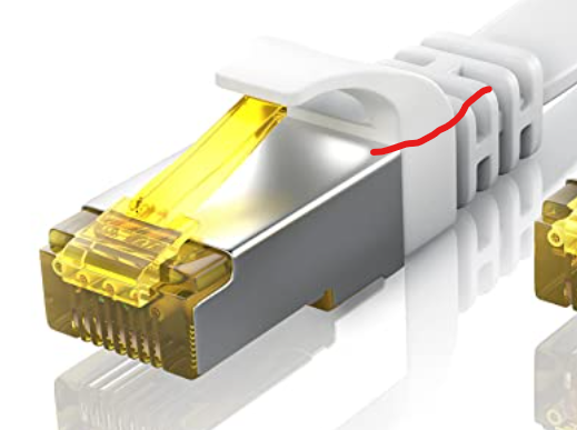

Elektromanni hat geschrieben: Di Jan 26, 2021 8:17 pm Bekomme ich durch beide großen den Stecker durch? Ich hasse es, einen solchen Stecker selbst zusammenzufummeln ...
tu's nicht. Ich hab's versucht, M20 Kabeldurchführung und ich bin mir sicher dass mich die Nachbarn minutenlang fluchen gehört habe als ich das Patchkabel samt Stecker durch die Verschraubung gewurschtelt habe. Ging ausschließlich mit einem Patchkabel bei dem *überhaupt gar nichts* über den Kunststoff/Metallteil des eigentlichen RJ45 Steckers hinausschaut. Und ich musste dennoch herzhaft mit dem Seitenschneider zupacken und Kunststoff vom Stecker entfernen um das irgendwie durch zu bekommen.
Es musste so ein Stecker sein, ungefähr hier habe ich geschnitten:
Würde daher dringend raten ein Verlegekabel in die Box zu legen und innen dann mit einem Keystonemodul und kurzem Patchkabel zu arbeiten.

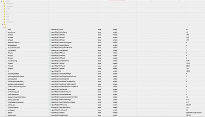

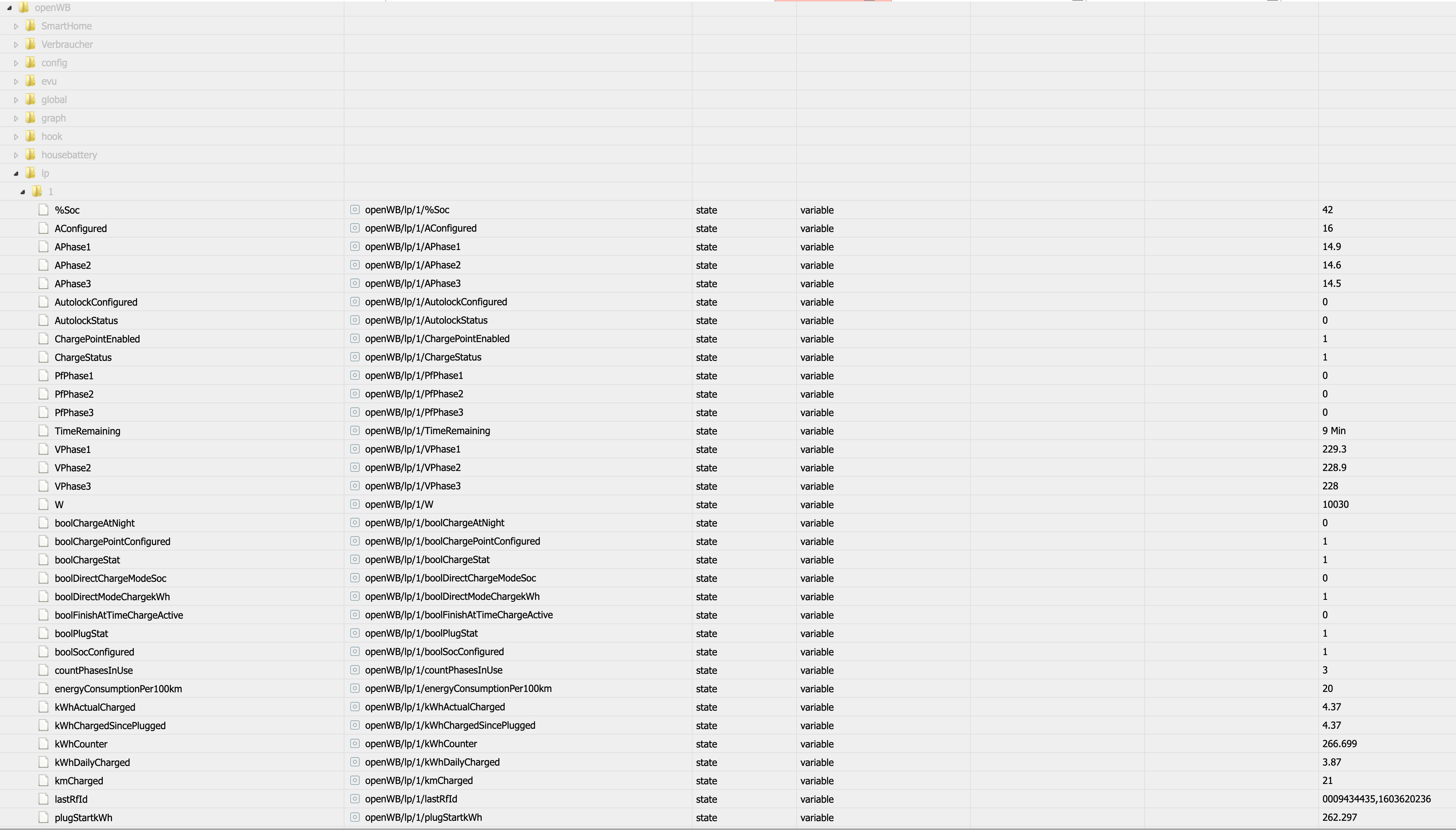

Hier übrigens mal ein kurzer Auszug aus dem mqtt Adapter, was so alles aus der OpenWB rauskommt. Da findest du bestimmt, was du suchst ;-)
