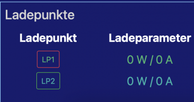

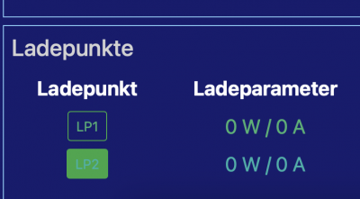

Ich habe das Problem in der Ansicht "Colors", dass ich bspw. LP2 ausschalten möchte und mit dem Klick aber immer LP1 rot wird wenn ich LP2 drücke (siehe Screenshots). Bild 1 ist wenn ich mit der Maus über LP2 gehe und dann klicke. Bild 2 ist das Ergebnis des Klicks.
SoC Audi klappt bei mir auch nicht.
