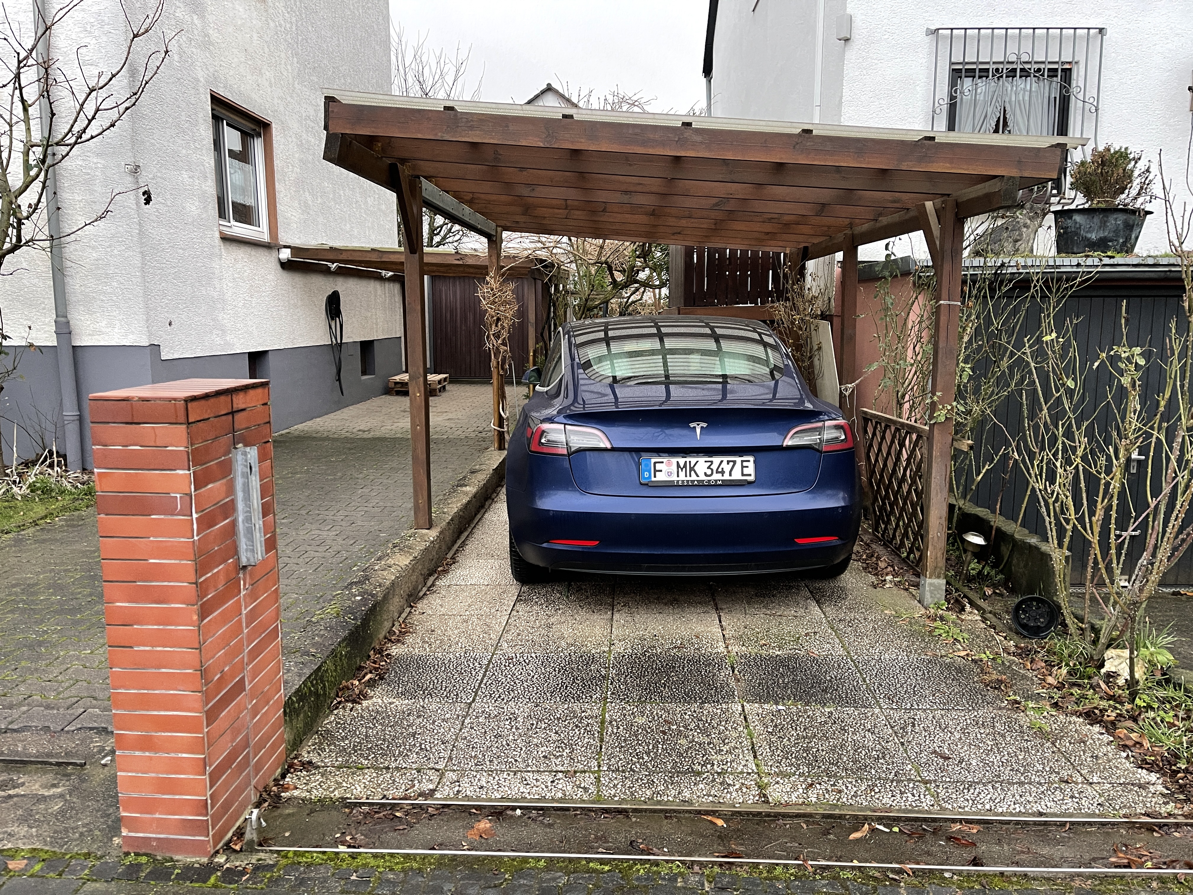

Hallo liebe openWB Forums Nutzer,
ich plane den Kauf einer Open WB Wallbox. Ich bin aber noch unsicher welche genau und wo ich sie hinbaue. Um das ganze etwas klarer zu machen habe ich einige Fotos gemacht und versuche mein bestes alles zu erklären. In der Hoffnung das wir dann die beste Wallbox für mich finden.
Der Tesla Wallconnector soll ersetzt werden.
In der Einfahrt steht sonst unsere Zoe.
Nun soll der Tesla auch dort wo er geparkt ist geladen werden. Mein Plan war jetzt eine openWB Duo zu kaufen und einmal mit 7 Metern und einmal mit 9 Metern Kabel. Und diese dann weiter nach vorne.
Nachdem ich aber gelesen habe das das man besser 2 kaufen soll frage ich mich was ich bessere mache. Eine dort wo der TWC ist und eine vorne an die Hauswand war meine Idee. Die Richtung Straße zeigt.
- Da ich hier gelesen habe das man in Zukunft die Wallbox an ein Backend anschließen kann wäre es praktisch an beiden einen RFID Leser zu haben auch wenn die für den Anfang natürlich erstmal deaktiviert sein sollten. Also antecken und lädt.
- Kann man angeben das sämtliche Boxen zusammen nur 11kW ziehen? Auch wenn sie ja jeweils mehr können? KFW Förderung usw. Nach dem Jahr kann man diese dann wieder öffnen. Ich habe vom Netzbetreiber die Freigabe für 22kW.
- Ich würde jetzt erstmal 2 Anschlüsse benötigen. Auf der anderen Seite des Hauses mit dem TWC bekommt meine Mutter in Zukunft auch eine Ladestation. Die Kabel liegen schon bis drüben. Zwar noch im Haus aber dann ist es net mehr weit. Was muss ich beachten wenn dann noch eine 3. openWB dazu kommt?
- Ich hab jetzt von dem Tesla Wallconnector noch einen FI Typ A EV. Den brauche ich bei den openWB Series 2+ nicht mehr. Habe ich richtig verstanden?
- Für den TWC hatte ich schon ein Verbindungskabel für das Lastmanagement gezogen. Kann man die weiter nutzen? Wenn man nen RJ45 Stecker drauf macht?
- Durch den Autostromtarif habe ich einen Rundsteuerempfänger vorgeschaltet. Kann wenn der Betreiber abschaltet die openWB beschädigt werden?
- Für die Box unter dem Carport hätte ich gerne das Display drin. Die nach vorne hin macht es wohl weniger Sinn. Da wäre je wetterfester je besser oder?
Vielen Dank und viele Grüße

Hast du eine PV-Anlage? Warum sollte die Duo nicht passen? Einziger Nachteil ist ja, dass man da die automatische Umschaltung 1p3p nicht dazu bestellen kann. Und dass die beiden FI Typ B extern gesetzt werden müssen und nicht mehr in die Box passen. Wenn du aber noch Platz in Zählerschrank oder UV hast, sollte das auch kein Nachteil sein, denke ich.

Ja es gibt eine PV Anlage im Haus.
Diese kann ab 2023 genutzt werden. Jedoch ist das was über bleibt nur sehr wenig. Und das Auto zum laden wäre selten da.
Somit fällt das aktuell erstmal raus.
Ich habe hier im Forum gelesen das man besser 2 Standard+ nehmen sollte weil die Duo eher ein Notlösung aufgrund der beengten Platzverhältnisse im Gehäuse ist.
Platz im Zählerschrank ist noch mehr als genügend. Haben im Keller alles für 15.000€ umbauen lassen...

Dann passt die Duo ja eigentlich wie die Faust aufs Auge für dich, finde ich. Wenn das Auto eh kaum tagsüber zum Laden da ist, bringt dir die Phasenumschaltung ja nichts und die externen FI sind bei dir auch unproblematisch... Klar kannst du auch zwei Mal die Strandard+ nehmen, aber ich sehe in deiner Konstellation da keinen großen Mehrwert. Wenn du das Display haben möchtest, kannst du das da ja auch dazu buchen. Und liegst dann immer noch ca. 800 EUR günstiger...

Naja oder auch eine Standard+ und eine Standard. dann hätte man zumindest die Option hin und wieder den PV Überschuss besser zu nutzen. Und für die Zoe geht die Umschaltung ja eh nicht.Anduko hat geschrieben: ↑Mi Jan 27, 2021 10:21 pm Ja es gibt eine PV Anlage im Haus.
Oder vielleicht eine Standard+ und eine smartWB dazu?
Die kann allerdings von der Hardware max 11kW.
Wir zwei können ja auch im Slack zur not nochmal schnacken.

11kW würden mir ja reichen.
Ja die Umschaltung brauche ich net. Wenn würde die PV eine Phase unterstützen die anderen 2 kommen ausm Netz. Wenn das geht.

Das geht auf jeden Fall.
Sinnvollerweise schließt man dann an diese "PV-Phase" auch passende Verbraucher, wie z.B. eine WB, die tagsüber arbeitet oder die Waschmaschine, die auf einen Zeitpunkt tagsüber programmiert wird, an.

Noch ne Frage:
Können alle Series 2 Wallboxen Lastmanagement untereinander wenn man sie alle per Lan anschließt?
