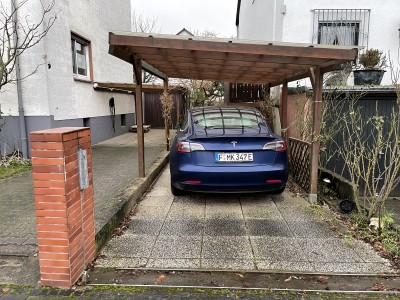

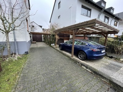

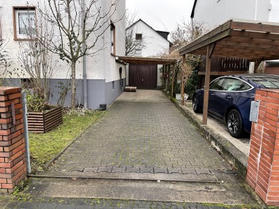

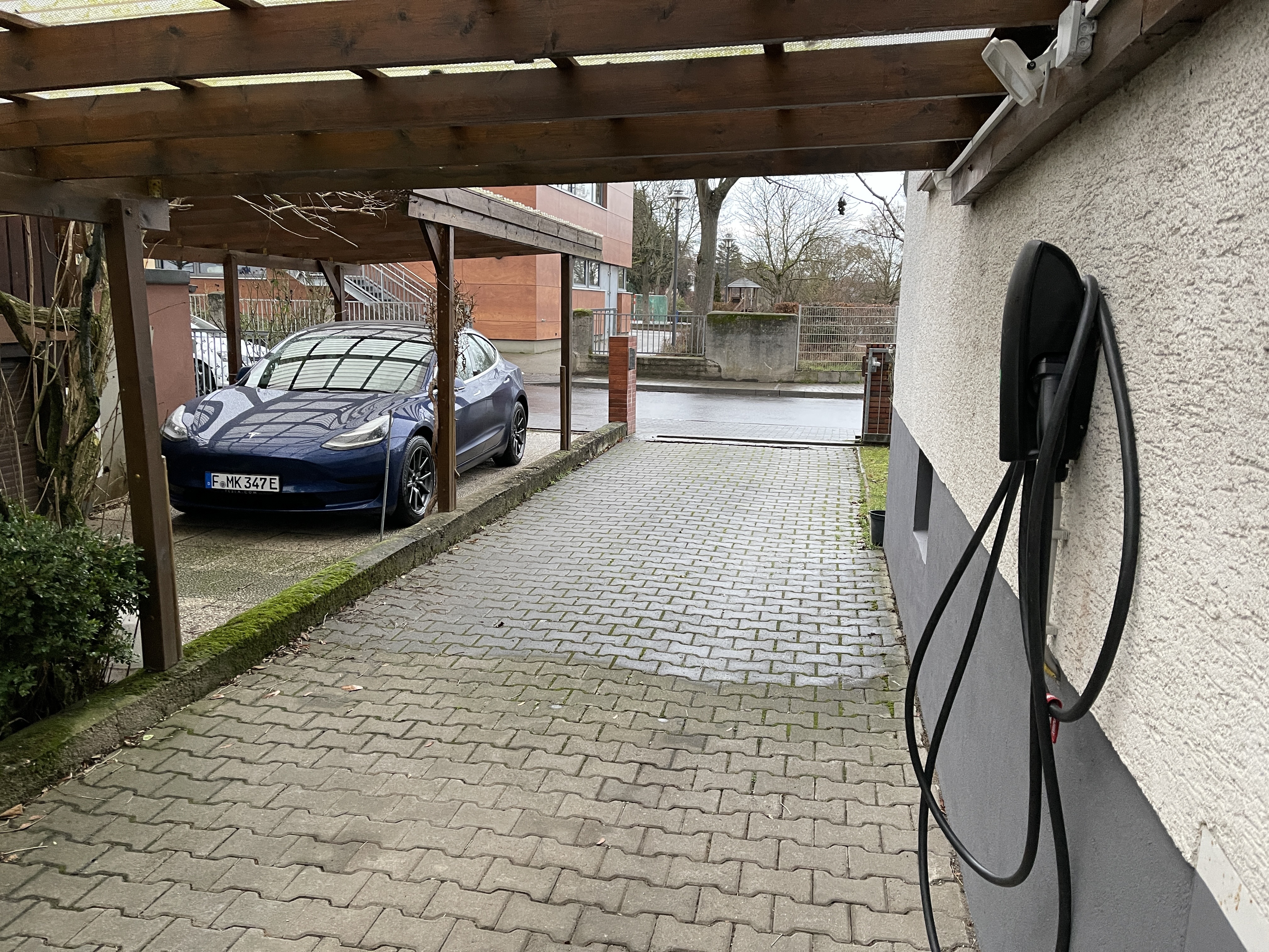

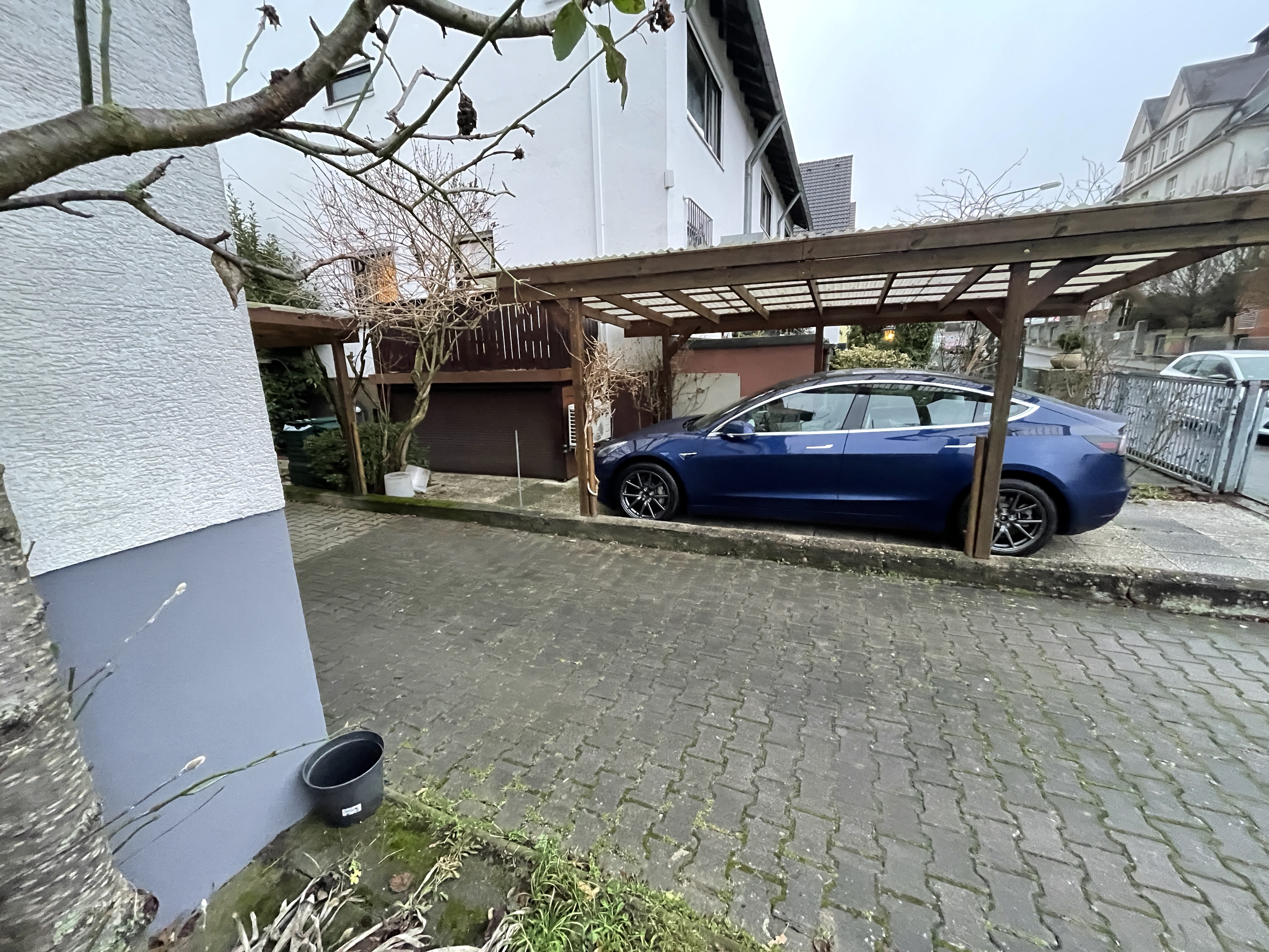

ich plane den Kauf einer Open WB Wallbox. Ich bin aber noch unsicher welche genau und wo ich sie hinbaue. Um das ganze etwas klarer zu machen habe ich einige Fotos gemacht und versuche mein bestes alles zu erklären. In der Hoffnung das wir dann die beste Wallbox für mich finden.
Der Tesla Wallconnector soll ersetzt werden.
In der Einfahrt steht sonst unsere Zoe.
Nun soll der Tesla auch dort wo er geparkt ist geladen werden. Mein Plan war jetzt eine openWB Duo zu kaufen und einmal mit 7 Metern und einmal mit 9 Metern Kabel. Und diese dann weiter nach vorne.
Nachdem ich aber gelesen habe das das man besser 2 kaufen soll frage ich mich was ich bessere mache. Eine dort wo der TWC ist und eine vorne an die Hauswand war meine Idee. Die Richtung Straße zeigt.

- Für die Box unter dem Carport hätte ich gerne das Display drin. Die nach vorne hin macht es wohl weniger Sinn. Da wäre je wetterfester je besser oder?
