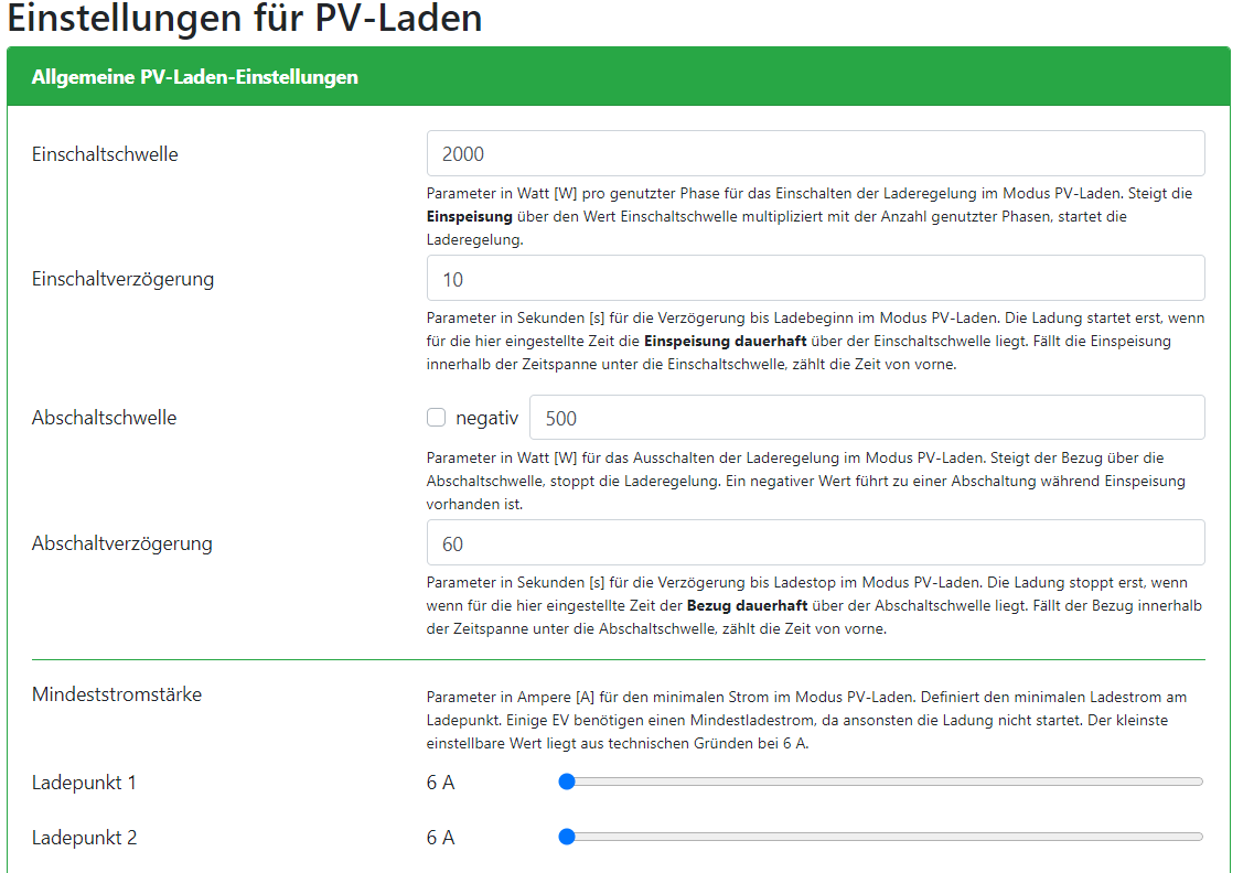

im Min+PV Modus hört meine OpenWB nicht auf zu laden obwohl EVU Bezug anliegt und der SOC an LP1 über dem eingestellten Limit ist oder wenn Mindest-SoC = 0 (Funktion aus).
Wer hat einen Tipp?

Danke! Hatte ich dann auch verstanden. Mit zwei Ladepunkten verschwindet "Mindest SOC" dann aus den Einstellungen für "PV" und die Ladung bist Mindest SOC im Modus "PV" findet nicht mehr statt.
