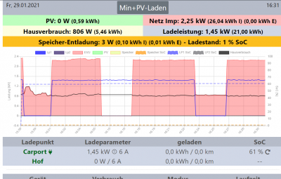

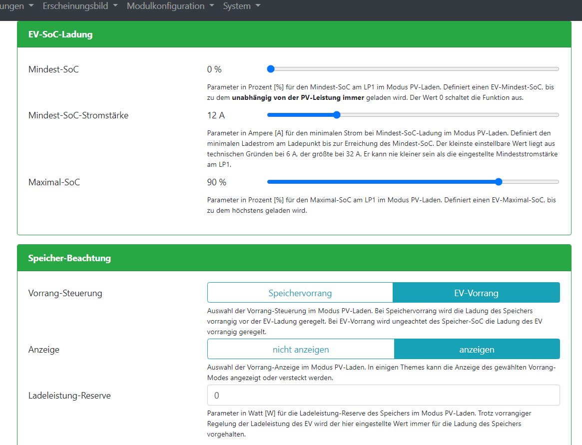

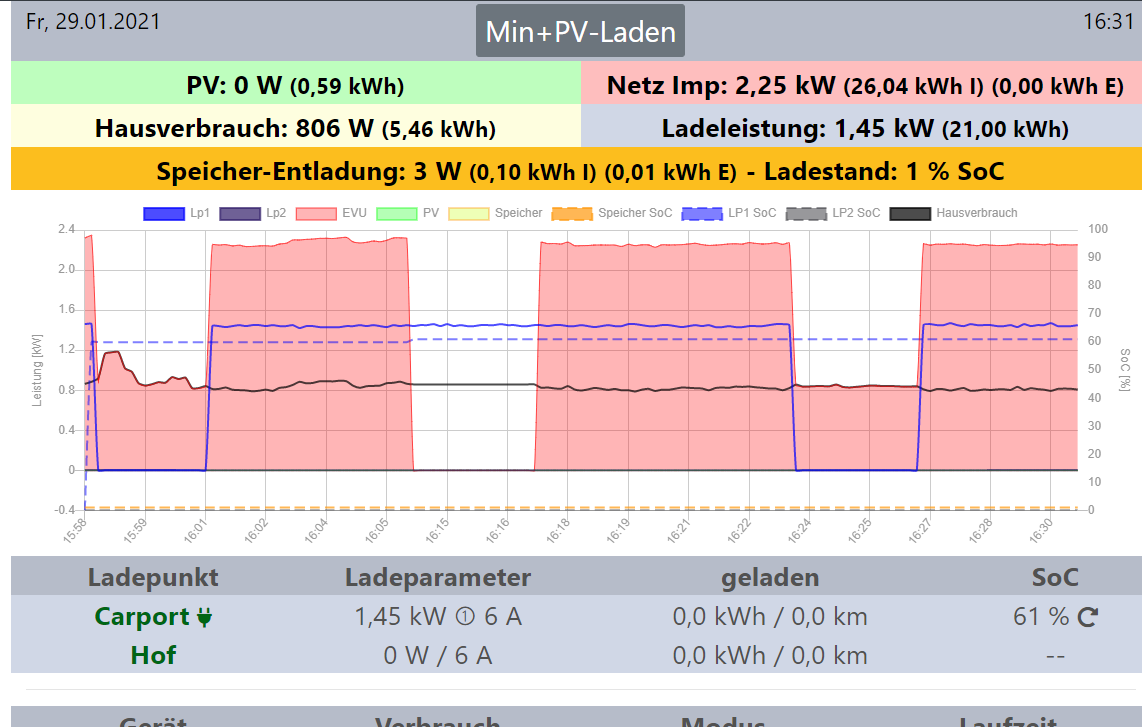

im Min+PV Modus hört meine OpenWB nicht auf zu laden obwohl EVU Bezug anliegt und der SOC an LP1 über dem eingestellten Limit ist oder wenn Mindest-SoC = 0 (Funktion aus).
Wer hat einen Tipp?

Maximal SoC ist für PV Laden, nicht für Min+PV Laden. Daher wohl die Verwirrung.
Re: Min+PV hört nicht auf zu laden
Ok, aber wenn der EV SOC über dem Mindest SOC ist und EVU Bezug (keine PV Leistung) anliegt müsste die Ladung doch stoppen? In "Min+PV".openWB hat geschrieben: Fr Jan 29, 2021 3:52 pm Maximal SoC ist für PV Laden, nicht für Min+PV Laden. Daher wohl die Verwirrung.
Ahhh! In "PV" (nicht "Min+PV) berücksichtigt er den Mindest SOC und lädt mit der eingestellten Stromstärke bis Mindest-Soc.
In "Min+PV" wird immer geladen mit Mindest-Stromstärke bis "Maximal-SoC" erreicht ist.
Danke!
Danke!
Nein, Min+PV läd in jedem Fall immer mit der konfigurierten Mindeststromstärke, unabhängig von der Einspeisung. Sobald Einspeisung vorliegt wird die Ladeleistung entsprechend erhöht.0000 hat geschrieben: Fr Jan 29, 2021 3:56 pmOk, aber wenn der EV SOC über dem Mindest SOC ist und EVU Bezug (keine PV Leistung) anliegt müsste die Ladung doch stoppen? In "Min+PV".openWB hat geschrieben: Fr Jan 29, 2021 3:52 pm Maximal SoC ist für PV Laden, nicht für Min+PV Laden. Daher wohl die Verwirrung.
Min+PV erlaubt es häufige Ladeunterbrechungen zu vermeiden.
Danke! Hatte ich dann auch verstanden. Mit zwei Ladepunkten verschwindet "Mindest SOC" dann aus den Einstellungen für "PV" und die Ladung bist Mindest SOC im Modus "PV" findet nicht mehr statt.mrinas hat geschrieben: Fr Jan 29, 2021 9:10 pmNein, Min+PV läd in jedem Fall immer mit der konfigurierten Mindeststromstärke, unabhängig von der Einspeisung. Sobald Einspeisung vorliegt wird die Ladeleistung entsprechend erhöht.0000 hat geschrieben: Fr Jan 29, 2021 3:56 pmOk, aber wenn der EV SOC über dem Mindest SOC ist und EVU Bezug (keine PV Leistung) anliegt müsste die Ladung doch stoppen? In "Min+PV".openWB hat geschrieben: Fr Jan 29, 2021 3:52 pm Maximal SoC ist für PV Laden, nicht für Min+PV Laden. Daher wohl die Verwirrung.
Ich hatte es auch erst falsch verstanden. Ich dachte, dass er nur so lange lädt wie PV Strom bzw. Überschuß da ist und im Prinzip das was fehlt um den Mindeststrom zu erreichen aus dem Netz holt.0000 hat geschrieben: Fr Jan 29, 2021 4:00 pm In "Min+PV" wird immer geladen mit Mindest-Stromstärke bis "Maximal-SoC" erreicht ist.
