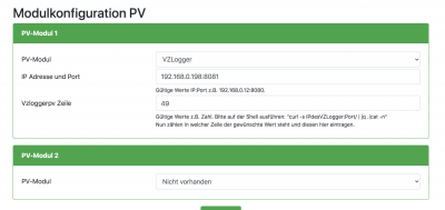

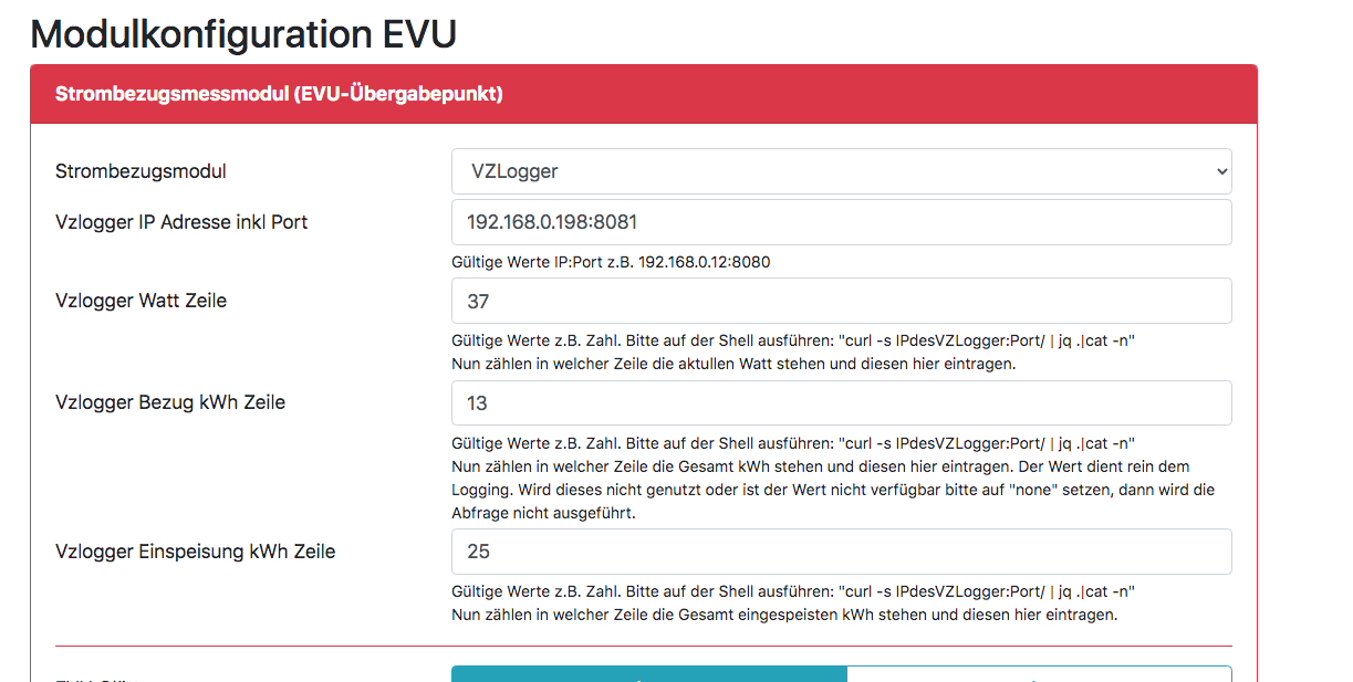

es hat sich was ergeben, vermutlich ist die Einstellung in PV falsch, dort habe ich die WR eingetragen, bei VZLogger sollte verm. aber VZLogger stehen.
welche Zeile, die PV-Leistung oder der PV Zählerstand ist dort einzutragen? 2.8.0 oder 2.7.0, Zeile 37 oder 49
Reihenfolge
1.8 Bezug Zähler
2.8 Leistung
1.7 Lieferung
2.7
Reihenfolge
1.8 Bezug Zähler
2.8 Leistung
1.7 Lieferung
2.7

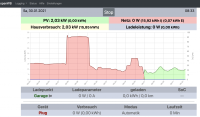

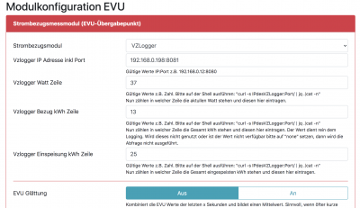

Guten Morgen,
leider stimmt noch etwas nicht in den Einstellungen des VZLoggers, vermutlich EVU.
PV mit Zeile 49 zeigt den korrekten Wert bei PV an. Daher meine Vermutung zu EVU.
Es wird 2kW PV produziert, diese gingen fast gänzlich ins Netz, es wird lt. openWB als Hausverbrauch angezeigt.
die aktuellen Werte in der Auslesung stimmen dazu nicht, das habe ich etwas später abgefragt:

Re: (Fehler) falscher PV-Wert
bezogen auf den vorletzten post:
Sehe ich auch so.
Nimm mal besser Deine UUID's raus, sonst kann da jede/r Deine Verbräuche/Erzeugung mitlesen.
zum letzten post:
Es müsste Netzexport angezeigt werden. Dein VZ-EVU-Wert wird für beiden Richtungen geliefert? Wenn da Null steht ist es nicht dasselbe wie XXX Watt Export.
Sehe ich auch so.
zum letzten post:
- Beiträge: 127
- Registriert: Mo Nov 02, 2020 7:29 pm
- Wohnort: Österreich
verstehe nicht, was du mit vorletztem post meinst, 49?
Ist mir grundsätzlich egal, wenn das jemand mitschauen will (hab schon zu oft diese gepostet), aber du hast natürlich recht.
aktuell vermute ich noch immer die falschen Zahlen (Zeilen) im EVU.
es wäre hilfreich die Info zu haben, ob nun Zählerstände oder Leistungswerte einzutragen sind, oder hab ich das überlesen?

Ja - Netzexport. Es wird aber Hausverbrauch angezeigt / berechnetaiole hat geschrieben: Sa Jan 30, 2021 9:14 am zum letzten post:
Ja - beide Richtungen, Zählerstand und Leistung (4 Werte, 1.8/2.8 Zähler, 1.7/2.7 Leistungen)
letzten Satz verstehe ich wieder nicht.
BG
Renault Zoe 2020 R110 52kWh

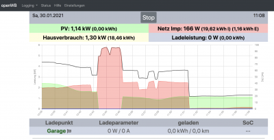

Ich nehme an das VZLogger da schon korrekt funktioniert, das was es macht und anzeigt stimmt, auch sind die Werte die übergeben werden richtig.
Habe nun EVU als "nicht vorhanden" eingestellt. Nun sehe ich korrekte Werte, aber interessant daran ist die Position.
Bei PV steht der Netz-Export (Lieferung), beim Netz Imp (Bezug), Hausverbrauch summiert beide Werte.
dh es werden die Werte vom VZLogger komplett übernommen, das hat wenig mit der echten PV-Generatorleistung zu tun.
meine Schlussvolgerung ist, EVU mit VZLogger einstellen ohne Lieferung (kein Wert) oder die Zeile für Watt-Zahl ist falsch?
und unter PV die WR.
# sehe gerade der Wert der in PV eingetragen ist, wurde entweder noch nicht synchronisiert oder ist doch anders. ich beobachte weiter
## nein, in PV steht ein Wert von 1,14kW und dieser verändert sich nicht!
