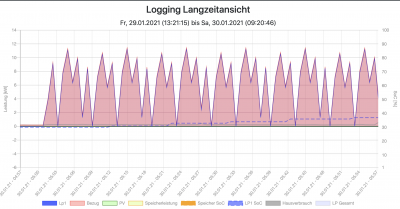

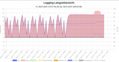

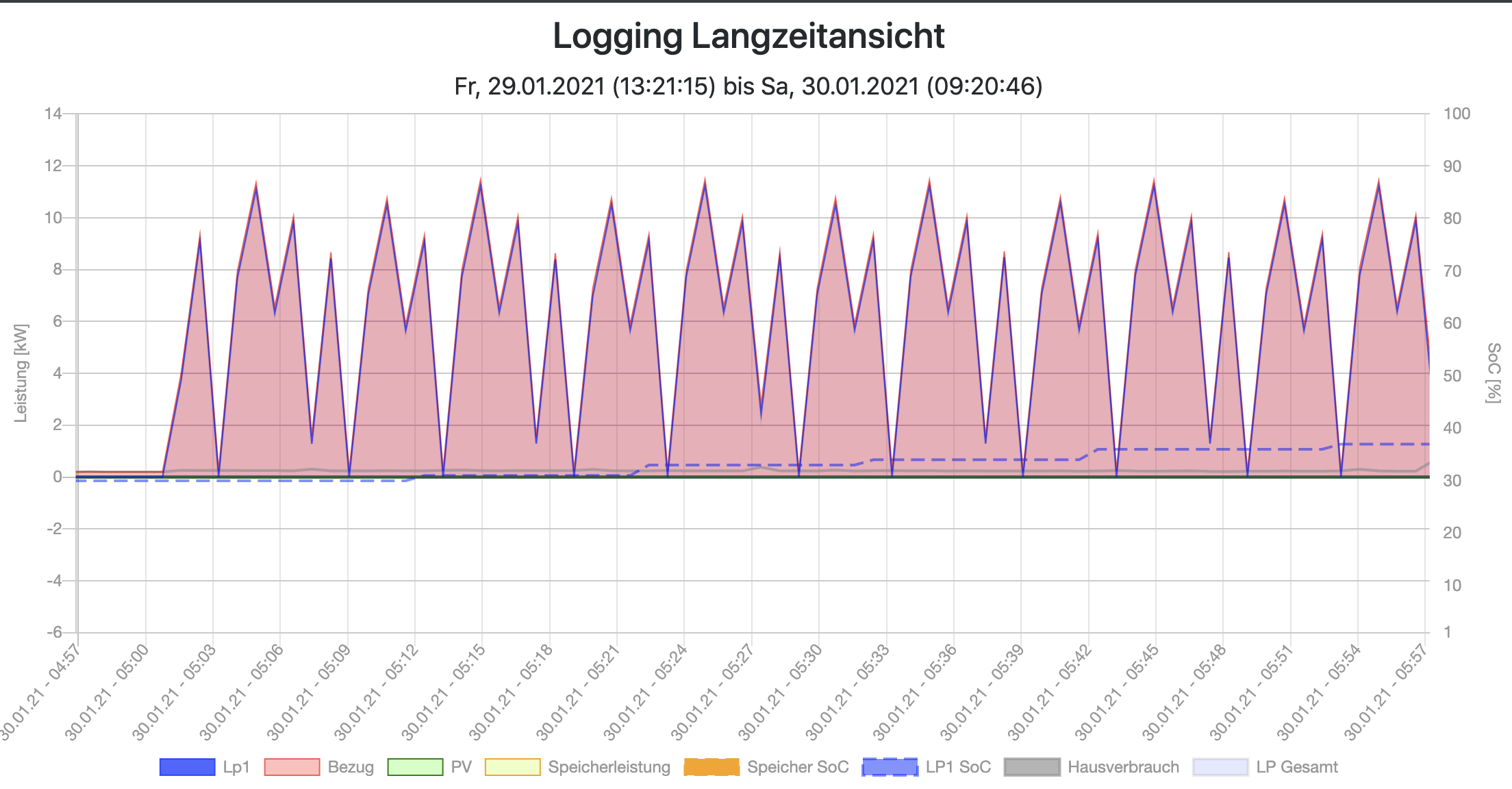

Eine Hilfefunktion da wo die Funktion konfiguriert wird sollte der richtige Platz sein. Bei mir sieht es nun etwas merkwürdig so aus:
Es wurde um 5 Uhr begonnen mit dem Bergpanoramaladen und warum auch immer um 9 Uhr hörte das dann auf und ging über in das, was ich erwartet hätte ab 5 Uhr.Meine Konfig:

Ok aber da es Morgensladen heißt sollte man genauso das auch nutzen können, um laden zu können und wenn man das Fenster groß genug wählt sollte auch der SoC möglich sein, den ich am Model 3 auf 80% begrenzt habe. Der SoC von Nachtladen wird aber anscheinend nicht berücksichtigt, denn der steht auf 20 % und aus den Grafiken sieht mann, dass um 5 Uhr Morgensladen begonnen hat ohne die SoC-Berücksichtigung von Nachtladen. Das war auch mein Ziel.mrinas hat geschrieben: Fr Jan 29, 2021 9:03 pm Morgensladen: Erlaubt die die Vorklimatisierung des Autos aus dem Netz und nicht aus dem Akku durchzuführen.
Ladung beginnt und endet mit dem konfigurierten Ladefenster. 1p/3p wird aus Nachtladen übernommen, Stromstärke kann separat angegeben werden, häufig wird man ja weniger Leistung für die Vorklimatisierung benötigen.
Warum erst ab 9 Uhr konstant 3-phasig geladen wird erschließt sich mir nicht. Das wiederum ist aktuell genau der Zeitpunkt, auf dem die Ende-Zeit von Nachtladen steht. Da vermute ich ist ein Problem zu finden. Vielleicht in Zusammenhang mit dem Nachtladen-SoC von 20 %, dass daher immer mal wieder bis 9 Uhr der Ladevorgang unterbrochen wird? Sollte so aber nicht sein würde ich sagen.
Grundsätzlich ist es leider so, dass es jedesmal Detektivarbeit ist, wenn man sich mit einer Funktion beschäftigt. Die Erklärungen (Kurztexte) sind für mich wenig schlüssig und eine komplette Beschreibung der Funktionen gibt es doch meines Wissens nirgends, oder?
Der gesamte Konfgurationsabschnitt heißt Nachtlademodus, in diesem Abschnitt gibt es Nachtladen und Morgensladen. Ob und wie die Parameter der beiden Abschnitte sich beeinflussen ist nicht erkennbar. Es scheint aber Probleme zu geben, wenn sich die Zeitspannen von Nacht-/Morgensladen überdecken vermute ich nun. Was ist der Ziel-SoC bei Morgensladen frage ich mich. Der von Nachtladen kann es ja nicht sein. Usw. und so fort. Das ist wirklich nicht schlüssig.

Dieses nett anzusehen aber wenig zielführend bergladeoanorama ist so sicher weder gewünscht noch zu erwarten. Ich nutze nacht- und morgensladen und kann sowas nicht beobachten. Ich kann auch bestaetigen dass der max soc vom nachtladen nicht auf morgensladen wirkt.

Die Phasigkeit ist vermutlich mit unterschiedlichen Einstellungen für nacht- und dem danach folgenden Lademodus zu erklären.
Aber das zeigen die Debug Daten.
