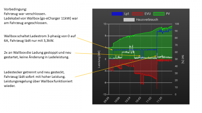

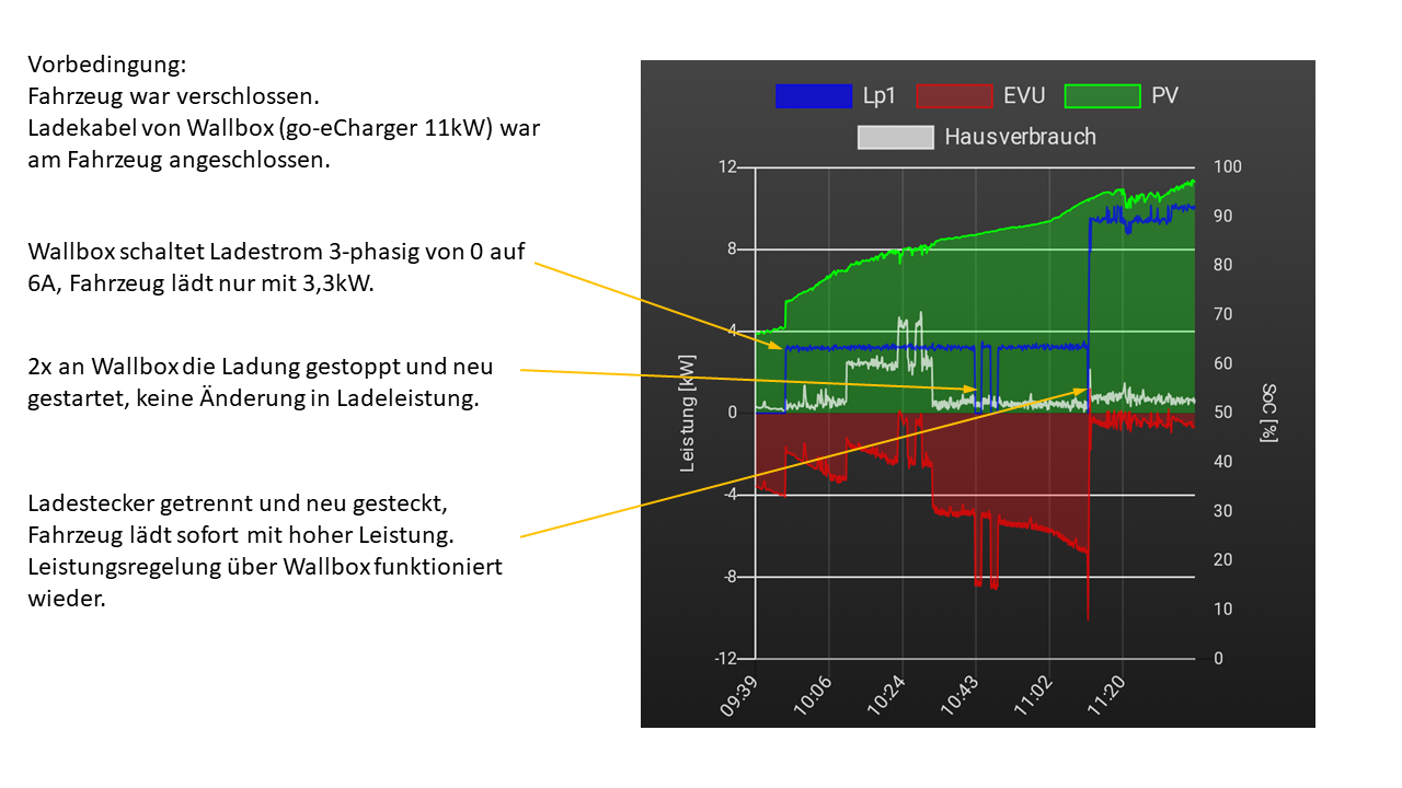

mein ID.3 hat im PV-Modus zunächst mit deutlich zu geringer Leistung geladen. Woran könnte Dies liegen? Vermutlich am Auto und nicht an openWB oder dem go-eCharger?

Ich habe versucht deine Aussage aus dem Anhang „Wallbox schaltet Ladestrom 3-phasig von 0 auf 6A, Fahrzeug lädt nur mit 3,3kW“ und den dazugehörigen Schrieb nachzuvollziehen. Ich gehen dabei dann noch von einer Spannung 230V aus:
“3-phasig von 0 auf 6A“ würde bedeuten:
230V x 6A x 3ph = 4,14 kW …………… passt nicht zu der Aussage „lädt nur mit 3,3 kW“. Aber im Schrieb sieht man auch eine Ladeleistung von ~ 3,3 kW, auf jeden Fall nicht über 4 kW! Daher nehme ich an, dass „lädt nur mit 3,3 kW“ richtig ist. Dann sind entweder 6A oder 3ph nicht richtig.
„3-phasig von 0 auf 6A….lädt nur mit 3,3 kW“ würde bedeuten:
3,3kW/ (230V x 3ph) = 4,78A…………~5A, ist das nicht eine interne, einstellbare max Stromgrenze bei allen EVs von VW? Aber in der Aussage steht „ …von 0 auf 6A…“, dann müsste da etwas falsch sein? Vielleicht ist mit der Ausssage „Wallbox schaltet …0 auf 6A“ der Sollstrom vom Hauptbild gemeint und der Iststrom war nur 5A?
„1-phasig geladen“ würde bedeuten:
3,3kW/(230V x 1ph) = 14,35A………passt gar nicht gut, da müssten aus der Aussage zwei Informationen falsch sein ……“6A“…. und …“3-phasig“....

Mein Auto stand in der Garage, daher wird die Batterie nicht übermäßig kalt gewesen sein. Bzw. man erkennt ja, dass nach kurzen Neustecken des Ladesteckers sofort die volle Leistung abgerufen wird.

Nach Norm müssen es ja mindestens 6A sein und daher bei 3 Phasen eigentlich 4,1kW.Bartelul hat geschrieben: Mo Feb 01, 2021 11:09 am “3-phasig von 0 auf 6A“ würde bedeuten:
Ja, Ich meinte den Sollstrom bzw. den max. Strom, den die Wallbox erlauben würde. Durch den geringen PV-Überschuss stand der Strom zuerst auf 6A. Später ist der Strom gestiegen, aber die Ladeleistung ist unverändert bei 3,2kW geblieben.
Nachdem ich den Ladestecker einmal abgezogen und neu gesteckt hatte, war der Strom sofort höher und die PV-Überschussregelung hat funktioniert.
Daher meine Vermutung, dass es nicht an openWB sondern an der Wallbox oder dem Auto liegt.
Trotzdem unbefriedigend, ich würde das Problem gerne finden und beseitigen..
