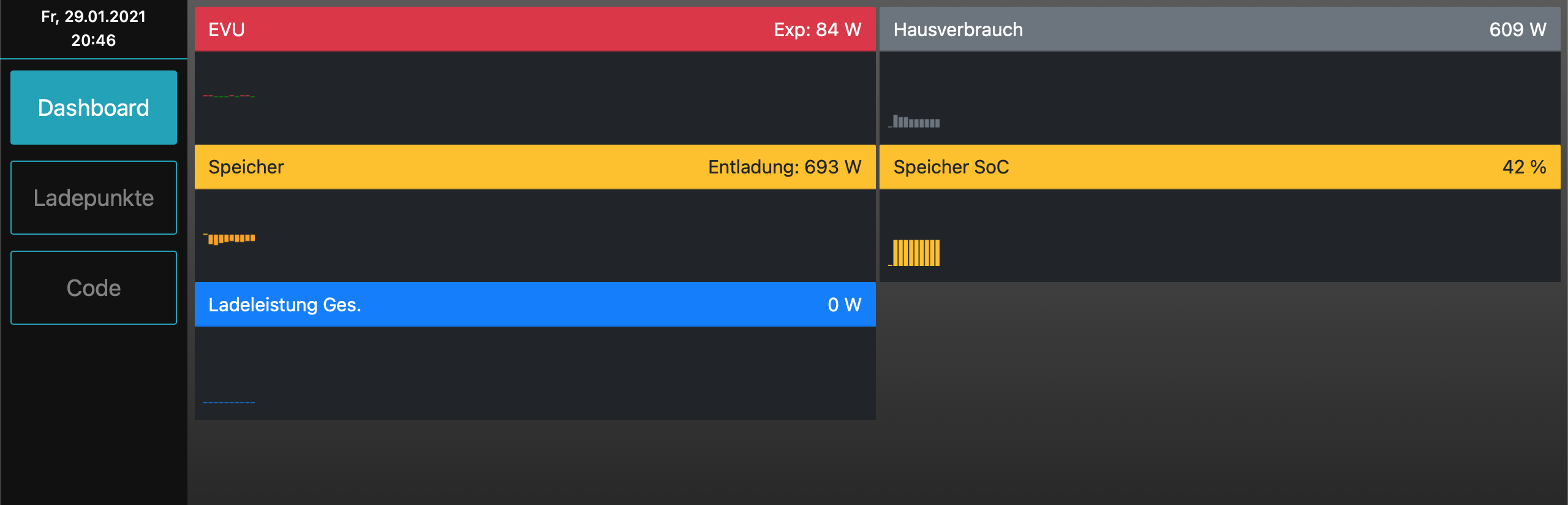

Ist das diese Seite:
Schaut irgendwie etwas arg "übersichtlich" aus...

Ja, das ist das aktuelle "Cards" Display Theme.
Was vermisst Du denn? Es gibt noch andere Themes, die Du in der Weboberfläche der Box unter Einstellungen / Verschiedenes auswählen kannst.

Das war der entscheidende Tipp.
Ich musste noch das interne Display aktivieren, dann waren die Einstellungsmöglichkeiten da.
DANKE
