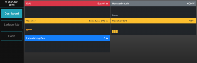

Ist das diese Seite:
Schaut irgendwie etwas arg "übersichtlich" aus...

Re: Externes Display Software?
Ja, das ist das aktuelle "Cards" Display Theme.
Was vermisst Du denn? Es gibt noch andere Themes, die Du in der Weboberfläche der Box unter Einstellungen / Verschiedenes auswählen kannst.

Das war der entscheidende Tipp.
Ich musste noch das interne Display aktivieren, dann waren die Einstellungsmöglichkeiten da.
