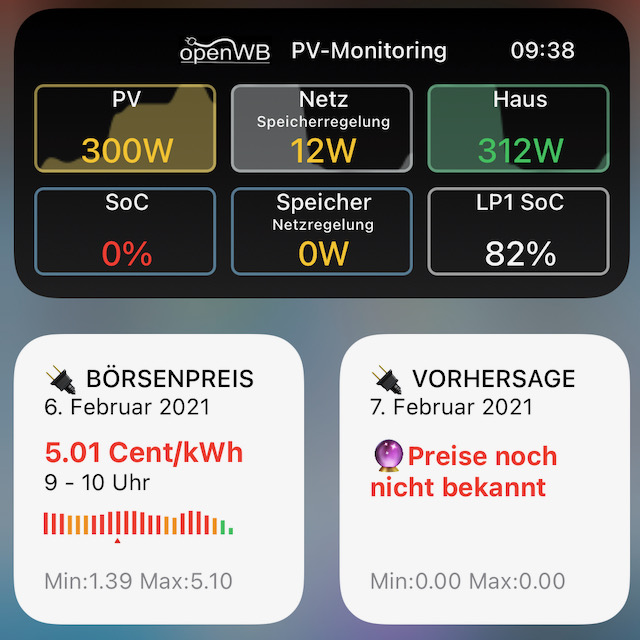

Echt klasse!! Danke!
Zusammen mit dem PreisWidget hat man jetzt schon (fast) alles zusammen: Für mich als nicht-Speicher-Besitzer wäre es toll, wenn ich die Felder anderweitig nutzen könnte. Während einer Ladung wird ja das eine Feld schon getauscht:

Re: Widget für iOS
Was willst du denn stattdessen angezeigt bekommen?Martin_BY hat geschrieben: Sa Feb 06, 2021 8:57 am Für mich als nicht-Speicher-Besitzer wäre es toll, wenn ich die Felder anderweitig nutzen könnte. Während einer Ladung wird ja das eine Feld schon getauscht:
Wenn die oberer Reihe so bleibt wie sie ist sind unten noch drei Felder frei, aber vier Werte gewünscht, ist also die Frage wie man das unterbringt. Die beiden SoCs in je ein Feld und die Ladeleistung summiert in ein Feld?Jarry hat geschrieben: Sa Feb 06, 2021 8:47 am Ich hab keinen Speicher, also sind die Werte in de Anzeige bei mir unsinnig. Aber ich haben einen LP2 mit SoC.
Könnte man es dahingehen anpassen, dass man zwei LPs anzeigt mit Leistung und SoC? und zwar immer und nicht nur bei Ladeleistung >0
Ansonsten wie schon mal geschrieben, du müsstest über den Browser in deine Ramdisk schauen welche Files die gewünschten Werte enthalten, dann kann ich das gerne integrieren.

Hi,JSAnyone hat geschrieben: Sa Feb 06, 2021 9:45 am Wenn die oberer Reihe so bleibt wie sie ist sind unten noch drei Felder frei, aber vier Werte gewünscht, ist also die Frage wie man das unterbringt. Die beiden SoCs in je ein Feld und die Ladeleistung summiert in ein Feld?
also ja das wäre ja eine Option. jeweils den SoC links und rechts und in der Mitte die summierte Ladeleistung. die obere Zeile sollte IMHO so bleiben. die finde ich genau passend.
Oder man macht das Widget größer bei Bedarf und packt die Werte einzeln in je eine Zeile.
Werte liefere ich gleich nach

Für mich als Awattar-Kunde wäre der aktuelle Strompreis (openWB/global/awattar/ActualPriceForCharging) interessant. Aber das ist halt ziemlich sicher nur eine Minderheitsanforderung.JSAnyone hat geschrieben: Sa Feb 06, 2021 9:45 amWas willst du denn stattdessen angezeigt bekommen?Martin_BY hat geschrieben: Sa Feb 06, 2021 8:57 am Für mich als nicht-Speicher-Besitzer wäre es toll, wenn ich die Felder anderweitig nutzen könnte. Während einer Ladung wird ja das eine Feld schon getauscht:
Beim zweiten tu' ich mich grade schwer, möglicherweise der aktive Ladestatus (openWB/global/ChargeMode), der im Fall einer Ladeleistung kleiner angezeigt wird und Platz macht, um darunter noch die Ladeleistung angezeigt zu bekommen?

So hier mal die Positionen für den SoC und die Ladeleistung von LP2
SoC: /openWB/ramdisk/soc1
Leistung: /openWB/ramdisk/llaktuells1
wie gesagt, wenn das Widget dadürch größer werden muss, hätte ICH nix dagegen

Kann ich beides versuchen zu integrieren, sollte kein allzu großer Aufwand sein.
Soc1 ist also der SoC von LP2, wird Zeit für oWB 2.0
Widgetgröße würde ich gerne so lassen, eine neue Größe wäre nämlich deutlich mehr Aufwand und ich bin auch kein Fan von diesen Riesen-Widgets.
Ich bräuchte die entsprechenden Ramdisk Files, so wie Jarry es geschrieben hat.
Das sind die entsprechenden MQTT-Topics, oder?Martin_BY hat geschrieben: Sa Feb 06, 2021 10:28 am Für mich als Awattar-Kunde wäre der aktuelle Strompreis (openWB/global/awattar/ActualPriceForCharging) interessant. Aber das ist halt ziemlich sicher nur eine Minderheitsanforderung.

Der aktuelle Preis steht in openWB/ramdisk/etproviderprice
Die Preisliste und die Werte für einen Graphen gäbe es auch, wenn man eine ähnliche Hintergrunddarstellung mit einem Graph überlegen würde.
Den Ladestatus findet man in openWB/ramdisk/lademodus
Die Übersetzung:
0 = Sofortladen
1= Min & Pv
2 = PV
3= Stop
4= Standby
Die Übersetzung:
0 = Sofortladen
1= Min & Pv
2 = PV
3= Stop
4= Standby

Nachdem das ganze immer unübersichtlicher wurde umso mehr Daten integriert wurden habe ich die Struktur jetzt ein bisschen verändert.
Man kann jetzt frei wählen, welcher Wert in welchem Feld angezeigt werden soll, aktuell steht folgendes zur Auswahl, das lässt sich jetzt aber auch relativ leicht erweiterten. Das ganze sieht dann so aus:
Zusätzlich gibt es die Möglichkeit, auf Feldern auf denen LP-Ladeleistungen angezeigt werden im Footnote den Lademodus anzuzeigen:
Die Farbauswahl ist auch entsprechend angewachsen.
Ob der Timestamp im Titel angezeigt werden soll regelt jetzt auch eine eigene Variable.
@Martin_BY, welche Treshold würden denn gut zu Awattar passen? Also wann ist der Preis, grün/gelb/rot?
Zu den Graphen:
Bis jetzt funktionieren die nur bei PV, Netz, Hausverbrauch, Speicher SoC und Speicher Leistung.
Grundsätzlich funktionieren die bisherigen Graphen über die CSV, die openWB hier bereitstellt:
Dort gibt es grundsätzlich auch noch deutlich mehr Daten, da die Spalten der CSV aber nicht beschriftet sind weis ich nicht, an welcher Stelle was sind (bei mir sind alles Nullen). Ich gehe aber eigentlich davon aus, dass zumindest die Ladeleistung der LP, vielleicht auch die SoCs dort auch vorhanden sind. Wenn mir also jemand sagt, wo in der CSV die entsprechenden Daten liegen (CSV mit Status-Seite vergleichen) kann ich gerne auch Graphen zu den Auto-spezifischen Werten integrieren.
Ansonsten:
Mit dieser Version habe ich doch einiges verändert damit man die Felder eben frei belegen kann. Wer sich also auf keinen Fall mit Fehlermeldungen rumärgern will kann ja noch ein bisschen warten bis andere Rückmeldung gegeben haben. Weil ich noch kein E-Auto habe konnte ich nicht nicht alles so testen wie ich es eigentlich gerne tun würde, ich bin also auf eure Rückmeldungen angewiesen
Im Anhang das Skript, das natürlich wieder umbenannt werden muss...
// 1: PV
// 2: Netz
// 3: Haus
// 4: Speicher SoC
// 5: Speicherleistung
// 6: Timestamp
// 7: LP1 SoC
// 8: LP2 SoC
// 9: LP1 Leistung
// 10: LP2 Leistung
// 11: LP1 und LP2 Leistung (summiert)
// 12: LP1 oder Speicherleistung (LP1 wenn geladen wird, sonst Speicher)
// 13: LP1 oder Speicherleistung (LP2 wenn geladen wird, sonst Speicher)
// 14: LP1 und LP2 oder Speicherleistung (LP1 und LP2 (summiert) wenn geladen wird, sonst Speicher)
// 15: Awattar-Strompreis
// 16: Lademodus
let Feld1 = 1; // oben links
let Feld2 = 2; // oben mitte
let Feld3 = 3; // oben rechts
let Feld4 = 4; // unten links
let Feld5 = 5; // unten mitte
let Feld6 = 6; // unten rechtsCode: Alles auswählen
let lademodusFootnote = 1;Ob der Timestamp im Titel angezeigt werden soll regelt jetzt auch eine eigene Variable.
