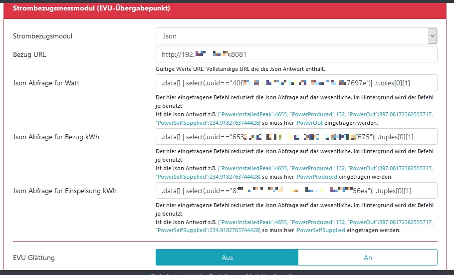

Ich habe mir heute die Möglichkeiten der JSON Module angeschaut. Hier kann mit Hilfe von jq aus dem JSON der entsprechende Wert ermittelt werden.
Leider hat es nicht auf Anhieb geklappt, das etwas komplexere jq Filter an das Modul zu übergeben. Ich habe daher das Modul angepasst und konnte dann damit VZLogger Daten ermitteln. Was ganz spannend an jq ist, ist dass sich in der Filter Bedingung auch mathematische Funktionen abbilden lassen.
Deine Anforderung, einen Wert mit 50 zu multiplizieren lässt sich also über das JSON Modul in openWB abdecken.
Die Filter für VZLogger sehen so aus: Alle Einträge folgen dem Muster:
.data[] | select(.uuid=="<UUID des entsprechenden Wertes>")| .tuples[0][1]
Möchtest du den Wert mit einem Faktor multilizieren z.B. 50, dann würd die entsprechende Zeile wie folgt aussehen.
.data[] | select(.uuid=="<UUID des Wertes>")| .tuples[0][1]*50

Im PV1-Modul von oWB habe ich aktuell folgendes drin (<uuid> ersetzt die Zähler-Ident).
# WR URL: https://demo.volkszaehler.org/middlewar ... uuid=<uuid>
# Json Abfrage für Watt: .data[] | select(.uuid=="<uuid>")| .tuples[0][1]
# Json Abfrage für kWh: leer gelassen
Hast Du eine Idee, wie das funktionieren könnte?

Upps, die Version ist ganz schön alt. Es sind auch keine uuids vorhanden.

Das ist der Demoserver von VZ.
Die uuid hatte ich nicht gepostet. <uuid> ist meine spezielle uuid.
Ich bin im oWB-PV-Modul (1).
log sieht so aus:
jq: error (at <stdin>:1): Cannot index array with string "uuid"
modules/wr_json/main.sh: Zeile 30: ((: > 5 : Syntax Fehler: Operator erwartet. (Fehlerverursachendes Zeichen ist \"> 5 \").
