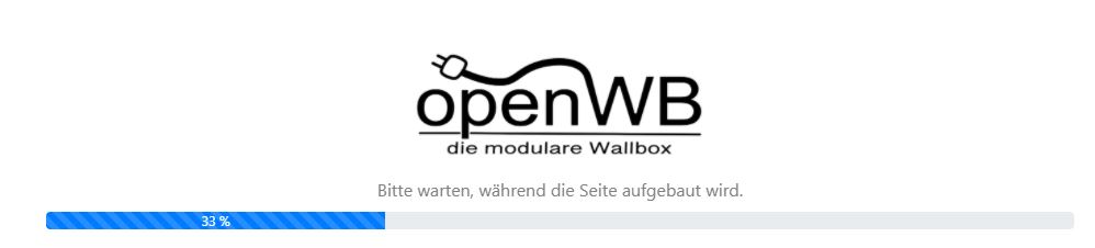

Hallo Zusammen,
leider bleibt die Oberfläche beim Zugriff über den Browser bei 33% stehen.
Ich habe das Problem nach der Neuinstallation auf einem Raspberry 3B+ sowie auf einem Raspberry 4.
Gleiches Verhalten.
Es hilft nur der Neustart des Raspberry, dann kann wird die Oberfläche voll geladen...
Eine Einstellung im Menü geändert und nach dem Speichern wieder das gleiche Problem... 33%
Ein bestehender Raspberry 3B+, den ich schon länger im Einsatz habe, zeigt das Problem nicht.
Woran kann es liegen?
Grüße, Tobi

Stretch oder Buster?
A124Bob
Beiträge: 59
Registriert: Do Nov 14, 2019 10:42 am
Re: Weboberfläche 33%: Bitte warten, während die Seite aufgebaut wird.
Beitrag von A124Bob »
Neuste Version, also Buster.
humschti
Beiträge: 769
Wohnort: Nürensdorf (Schweiz)
Has thanked: 33 times
Been thanked: 13 times
Beitrag von humschti »
Wieso Buster? Du musst Stretch nehmen, das steht auch so in den Anleitungen
