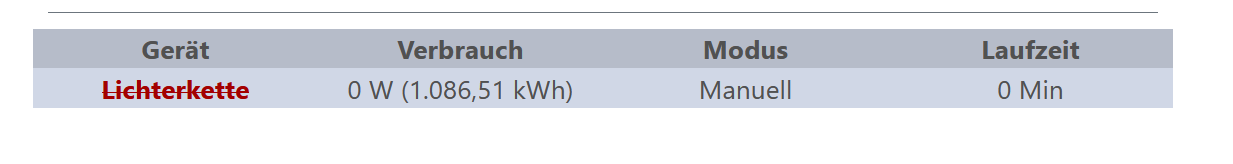

Guten Morgen.
Also:
- das Standardtheme zeigt den gleichen Wert an
Im Smarthome-Log steht folgendes:
2021-02-12 10:27:34: (1) Lichterkette relais: 1 aktuell: 2 Zaehler Hw: 1086512
Daily ist leider nicht 0 sondern der Gesamtwert. Also in daily_d1kwh und device1_wh stehen die selben Zahlenwerte nur mit unterschiedlicher Skalierung.
Habe aber zur Sicherheit alle Dateien nochmal angehängt.
Gruß Olli
