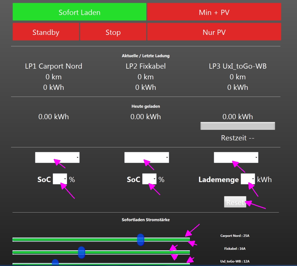

Ich habe neben Android-Tablet auch noch am Desktop (Win7) getestet (auch privat-mode) - same procedure. Browser war immer aktueller Firefox.
Jetzt habe ich es noch mit Opera und lightning auf dem Tablet getestet. => Auch dort sind die Eingabefelder weiß bis hellgrau. Klickt man drauf, kann man aber normal auswählen.
In vorherigen Verionen (vor 1.55a_beta) hat das mal funktioniert.
Kann mal jemand von den theme-Spezialisten nachsehen, da das dark-theme doch recht häufig verwendet wird?
VG aiole
aktuell v1.56a_beta

Habe dem Theme Entwickler mal einen Link geschickt.
Seit seinem Release wurde am Code nichts geändert.
Unter Safari am Mac und unter iOS passt es.
Nutze ich Firefox am Mac kann ich das mit den Auswahlfeldern nachstellen.
