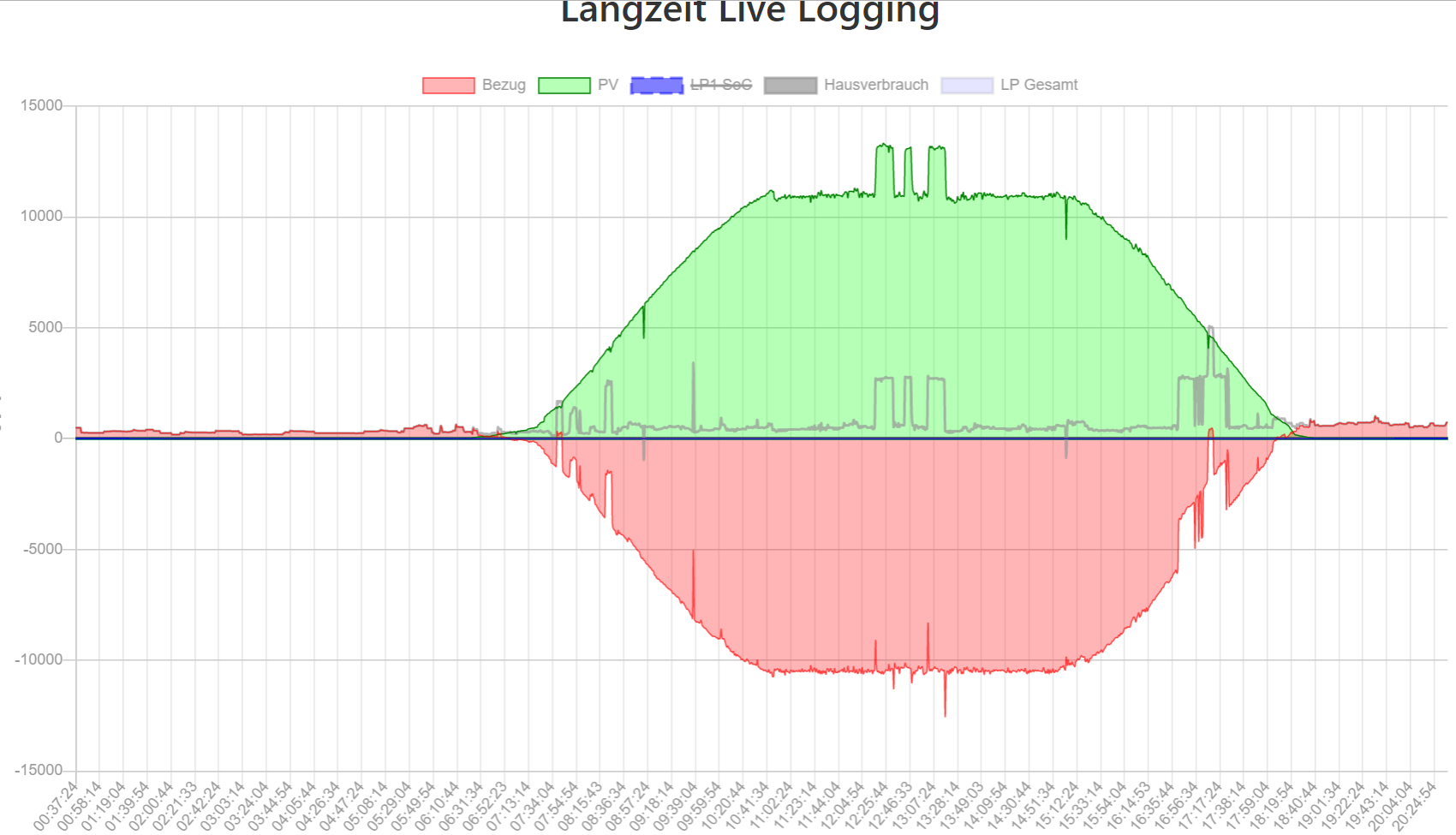

Die ersten sonnigen Tage mit meiner neuen Anlage und gleich mal eine Frage.
Die Anlage hat 20,7 kWp und wird betrieben an einem SE30K Wechselrichter. Die Einspeisebegrenzung liegt dynamisch bei 14,5 kWp (ist so auch im WR eingestellt). Jetzt frage ich mich warum ich um die Mittagszeit immer eine Plateaubildung bei gut 11kW habe. Kann sich jemand vorstellen woran das liegt?

Das sieht für mich nach 70% Fest anstatt 70% Dynamisch aus. Wenn genügend Eigenverbrauch da ist, sollte das Plateau durchbrochen werden. Ich hänge mal ein Beispiel von mir, aus dem letzten Jahr an. Zwar nicht geladen, aber Waschmaschine sieht man auch gut.

1000 Danke für die Vergleichsbilder! Ich dachte auch erst, dass vielleicht 70% fest eingestellt ist, aber er müsste dann ja bis 14,5 kW (die sind ja eingestellt) hochfahren und nicht schon bei 11,X stoppen, oder?cpm hat geschrieben: ↑So Feb 14, 2021 9:12 am Hallo Dan11hh

Dann könnte es natürlich der Feind Nr.1 der PV sein: SCHATTEN.
Wie ist die Charakteristik Deiner PV? Meine ist nur Süd und von März bis Nov schattenfrei. Da ist es ohne Schatten und genügend Eigenverbrauch immer eine Parabel.

Aktuell nur vereinzelte Zweige (keine großen Äste) als Schatten und das nur auf maximal 10 von 56 Modulen. Davon dürfte die maximale Leistung doch nicht so „abgeschnitten“ sein, oder?

Das ist eine schwierige Frage. Wie sind Deine Module verstingt auf dem Dach? Wie lang sind die Strings? Hat der WR ein Schattenmanagement? Das ist dann hier fast schon Offtopic und wird im PV Forum geklärt. Aber seit openWB läuft das komplette Visualisieren und das Verstehen der PV über die Grafiken der openWB.
Hier mal der Verlauf meiner 14,96 kWp Anlage, die gestern immer ein wenig Schatten auf den unteren Modulen hatte. Ich konnte mich noch nicht dazu durchringen das Nachtbarhaus zu sprengen
Laut Log des WR war die Wirkleistungsbegrenzung aktiv, aber die Peaks waren bei weitem nicht so wie im Sommer. Die Knicke am Nachmittag sind auch Schatten der Nachbargaube der über die untere Modulreihe läuft.

@dan11hh: Wie sieht es denn im SE-Portal aus, gleicher Verlauf?
Re: Plateau bei PV Leistung
Da gehe ich von aus, kann aber noch nicht schauen, da mein Solateur beim Anlegen von Benutzerkonten etwas hinterherhinkt. ![🤷♂️](//twemoji.maxcdn.com/2/svg/1f937-200d-2642-fe0f.svg)
Es ist aktuell ein langer String mit 56 Modulen. Da folgt im kommenden Jahr aber ein weiterer String mit 25 Modulen.
Ich meine, ich hab ja keine Erfahrung, kann mir aber nicht vorstellen, dass die niedrige Sonne und das bisschen Halbschatten für ein Plateaubildung sorgt. Ich tippe ja eher darauf, dass der WR etwas tut, was er nicht soll.![😱](//twemoji.maxcdn.com/2/svg/1f631.svg)

Wobei man Schatten auf Modulen (auch nur teilweise) nicht unterschätzen sollte. Keinesfalls gilt die Annahme, dass die Schattenfläche = prozentualer Leistungsverlust sind - das ist deutlich mehr, wenn alles an nur einem String hängt.
Stimmen würde es nur, wenn man mit "Optimierern" wie bei Solaredge oder mit Modul-WR arbeitet oder mehrere Strings mit eigenen MPPT verwendet.
Manche haben sich schon mit nur einem Schornstein(schatten) die Erträge der ganzen PVA ruiniert.
Danke für den Hinweis. Ist ne Solaredge Anlage.
