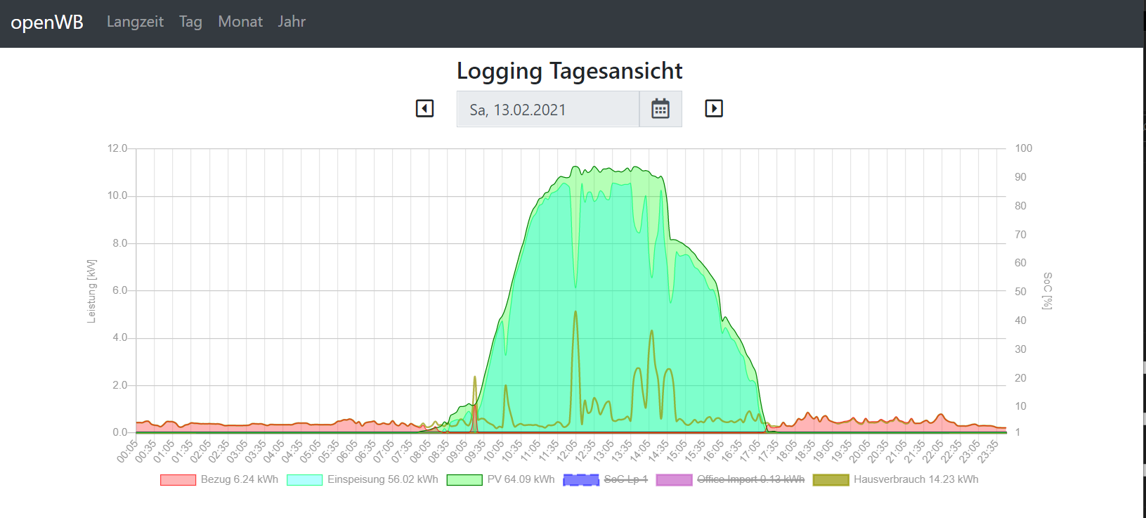

Die ersten sonnigen Tage mit meiner neuen Anlage und gleich mal eine Frage.
Die Anlage hat 20,7 kWp und wird betrieben an einem SE30K Wechselrichter. Die Einspeisebegrenzung liegt dynamisch bei 14,5 kWp (ist so auch im WR eingestellt). Jetzt frage ich mich warum ich um die Mittagszeit immer eine Plateaubildung bei gut 11kW habe. Kann sich jemand vorstellen woran das liegt?

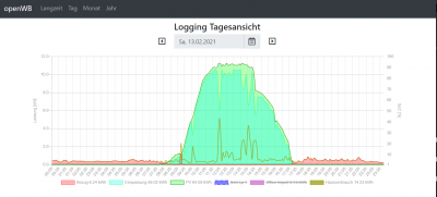

Das sieht für mich nach 70% Fest anstatt 70% Dynamisch aus. Wenn genügend Eigenverbrauch da ist, sollte das Plateau durchbrochen werden. Ich hänge mal ein Beispiel von mir, aus dem letzten Jahr an. Zwar nicht geladen, aber Waschmaschine sieht man auch gut.

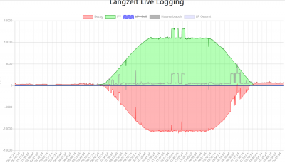

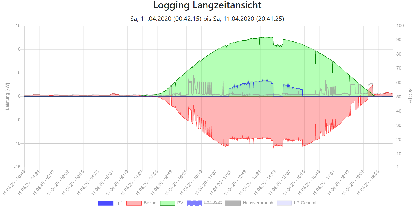

So sieht das übrigens aus, wenn openWB sich um die Vermeidung des Plateau kümmert. Lademodus "PV-Landen mit 70% beachten"

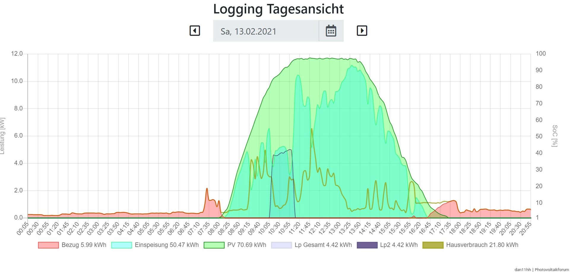

Hier mal der Verlauf meiner 14,96 kWp Anlage, die gestern immer ein wenig Schatten auf den unteren Modulen hatte. Ich konnte mich noch nicht dazu durchringen das Nachtbarhaus zu sprengen
Laut Log des WR war die Wirkleistungsbegrenzung aktiv, aber die Peaks waren bei weitem nicht so wie im Sommer. Die Knicke am Nachmittag sind auch Schatten der Nachbargaube der über die untere Modulreihe läuft.
