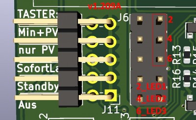

Die LED-Steuerpins sind jedoch zugänglich. Mit einem Miniverstärker (Transistor/Mosfet + etwas "Hühnerfutter" je LED) lassen sich die 3 LED ansteuern. Die Belegung für addon_v1.209A sieht wie folgt aus:
v1.21 gibt es nicht. Nur v1.210A, v1.211A.

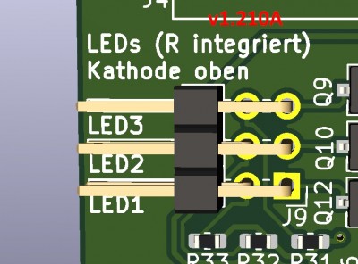

Beide haben die 3 Verstärker nun auf dem addon integriert und erlauben normale LED's mit bis zu 50mA Stromaufnahme (üblich 5....30mA).
Vorwiderstände sind bereits auf dem addon. Katode oben
Header-Belegung v1.210A:
