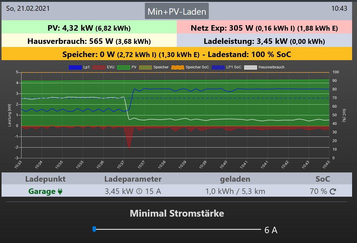

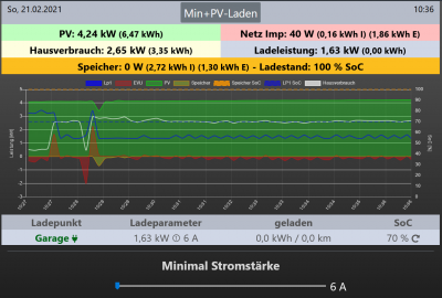

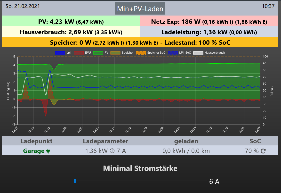

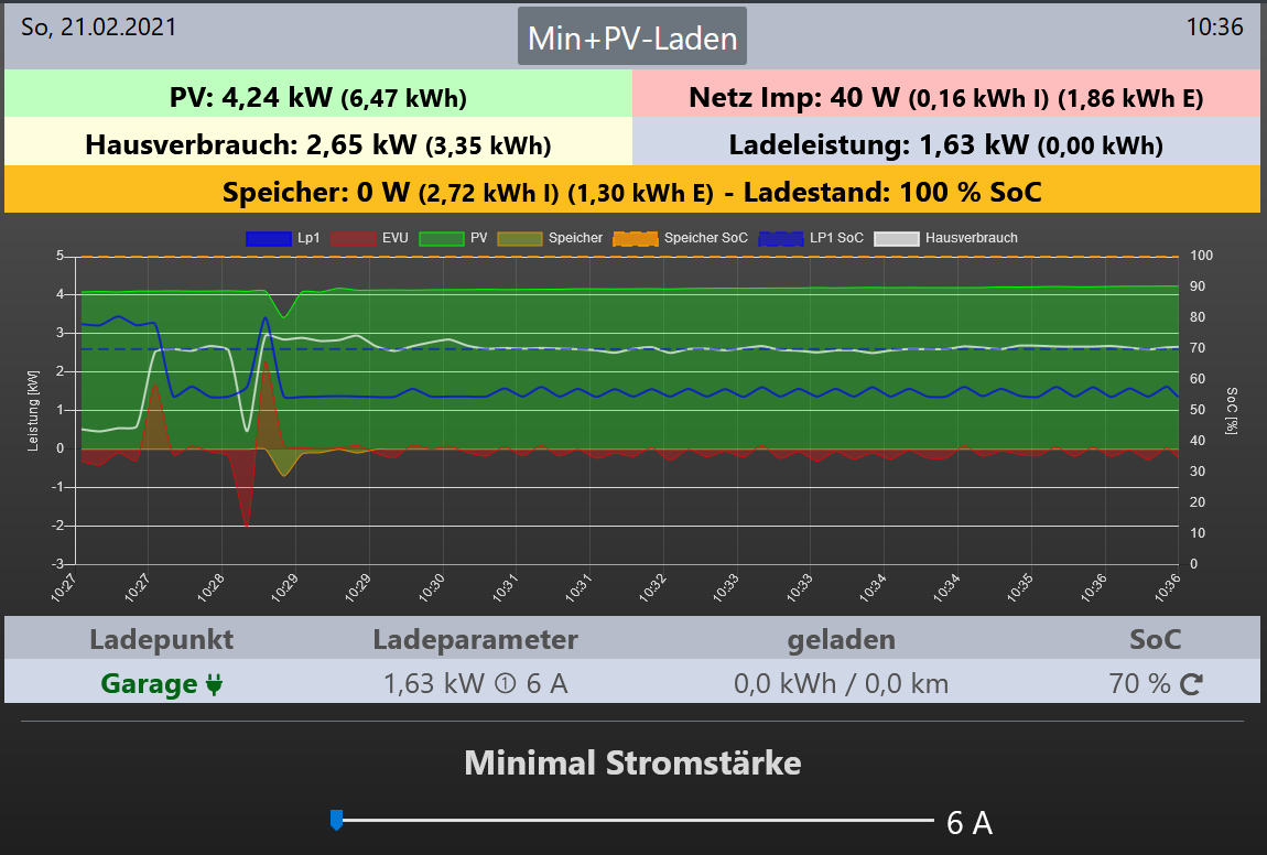

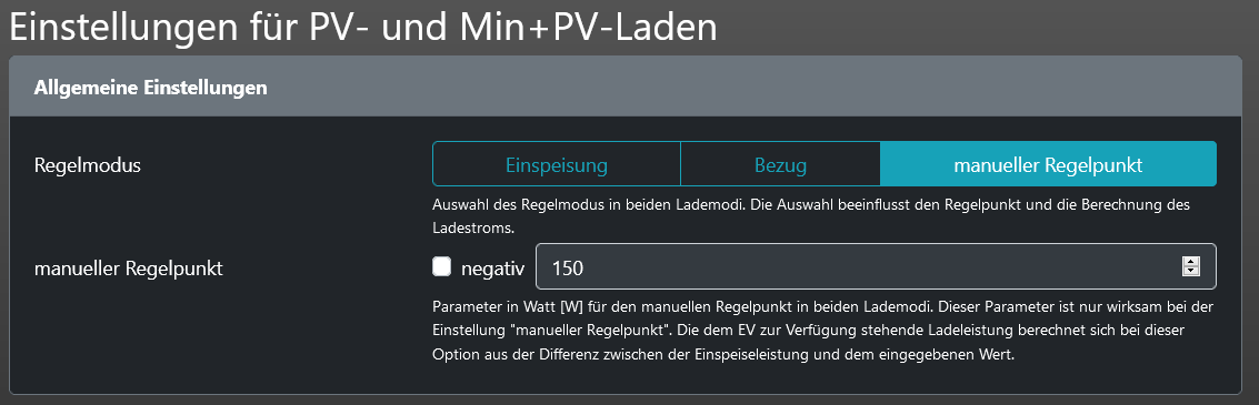

Mit dem GoE Charger habe ich bei 6 / 7 Ampere meist eine Schwingende Regelung.
Eingestellt habe ich, dass mind. 150W Einspeisung ins Netz erfolgen sollen: Sobald die 150W überschritten werden, wird die Regelung um 1A erhöht, was dann zur Folge hat, dass im nächsten Moment ein Netzbezug stattfindet.
Auffällig ist das Ganze bei mir nur bei 6 / 7 Ampere - also in der untersten Ladestufe des GoE Chargers. Kann man die Regelung um diesen Betriebspunkt etwas robuster einstellen oder kann ich bei den Einstellungen etwas ändern, sodass es zu keinem Netzimport bzw. nicht zur schwingenden Regelung kommt?
Bei höheren Ladeleistungen sieht es besser aus: Viele Grüße
