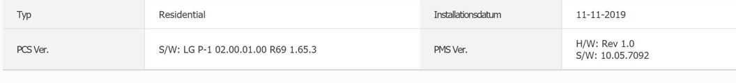

SW/HW Version seiner LG Home 8 2.0
Ciao Rainer
