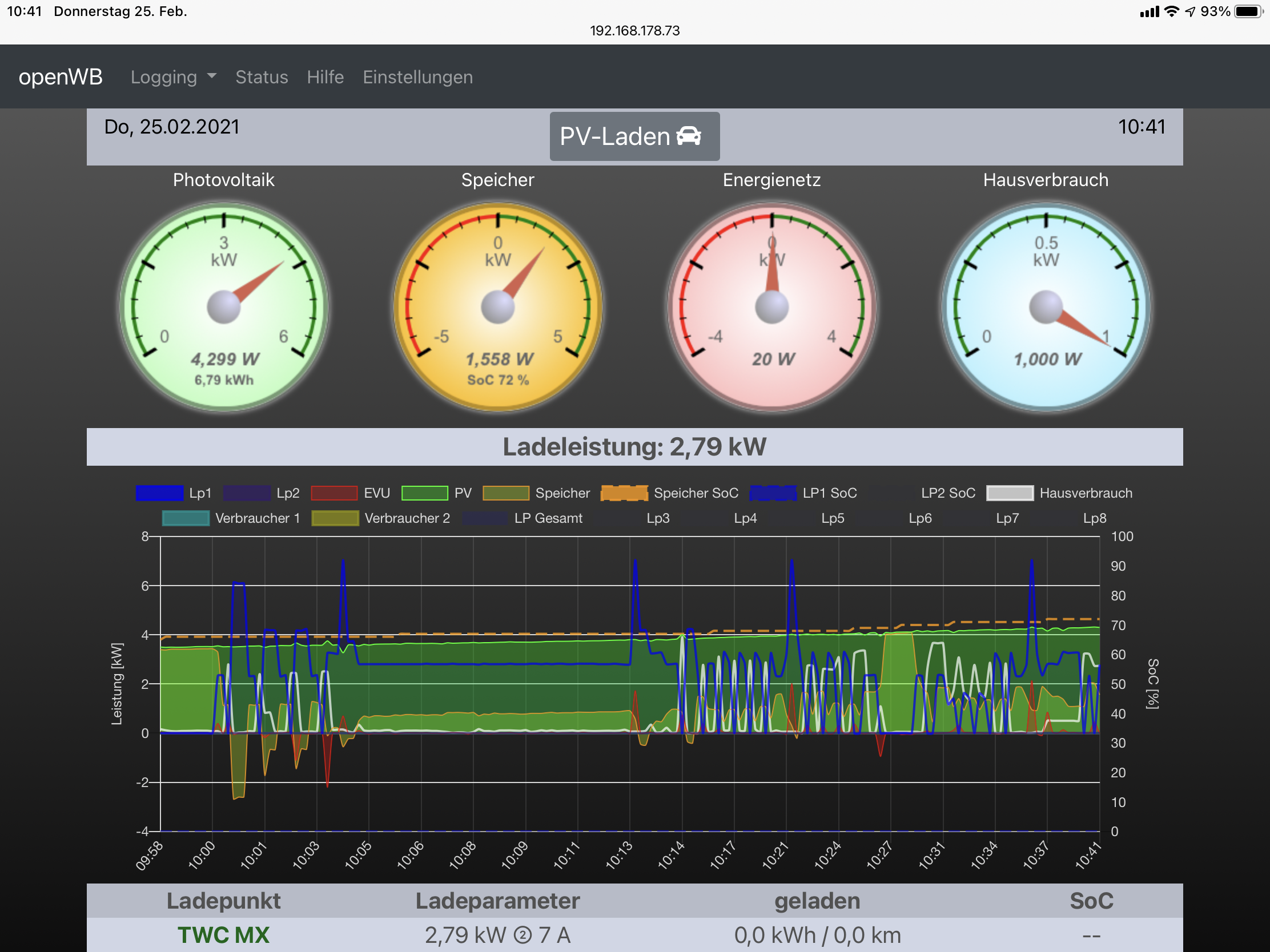

Sobald ich auf PV-Steuerung schalte, springt die Ladeleistung wild umher
Beispiel eins:
PV-Ladung mit Auto als Priorität gegenüber Speicher
Beispiel zwei
PV+Min
Startet korrekt bei Erreichen von 90%-SoC und behält 6A Min bis der Speicher langsam voll ist. Danach spinnt die Steuerung...

Ggf falsche Phasigkeit konfiguriert?
Re: Zappelnde PV-Überschussladung
Nein, TWC ist zweiphasig angeschlossen und auch so als Ladepunkt definiert
