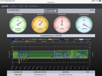

Sobald ich auf PV-Steuerung schalte, springt die Ladeleistung wild umher
Beispiel eins:
PV-Ladung mit Auto als Priorität gegenüber Speicher

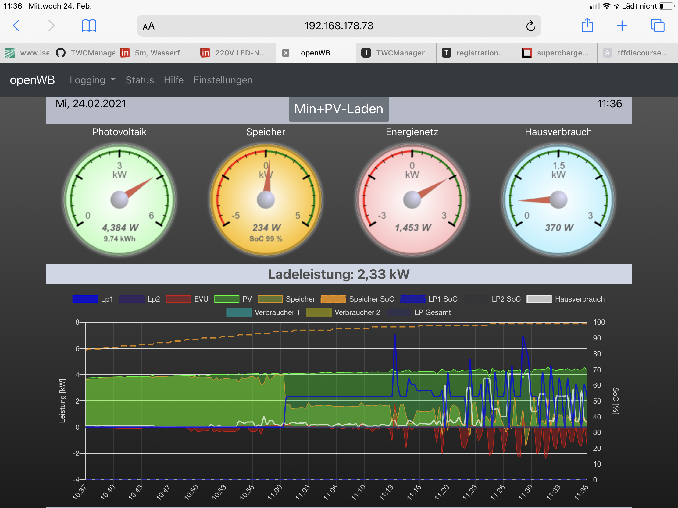

Beispiel zwei
PV+Min
Startet korrekt bei Erreichen von 90%-SoC und behält 6A Min bis der Speicher langsam voll ist. Danach spinnt die Steuerung...
Bin schon zurück zur Werkseinstellung, nix...
Hat jemand eine Idee?
