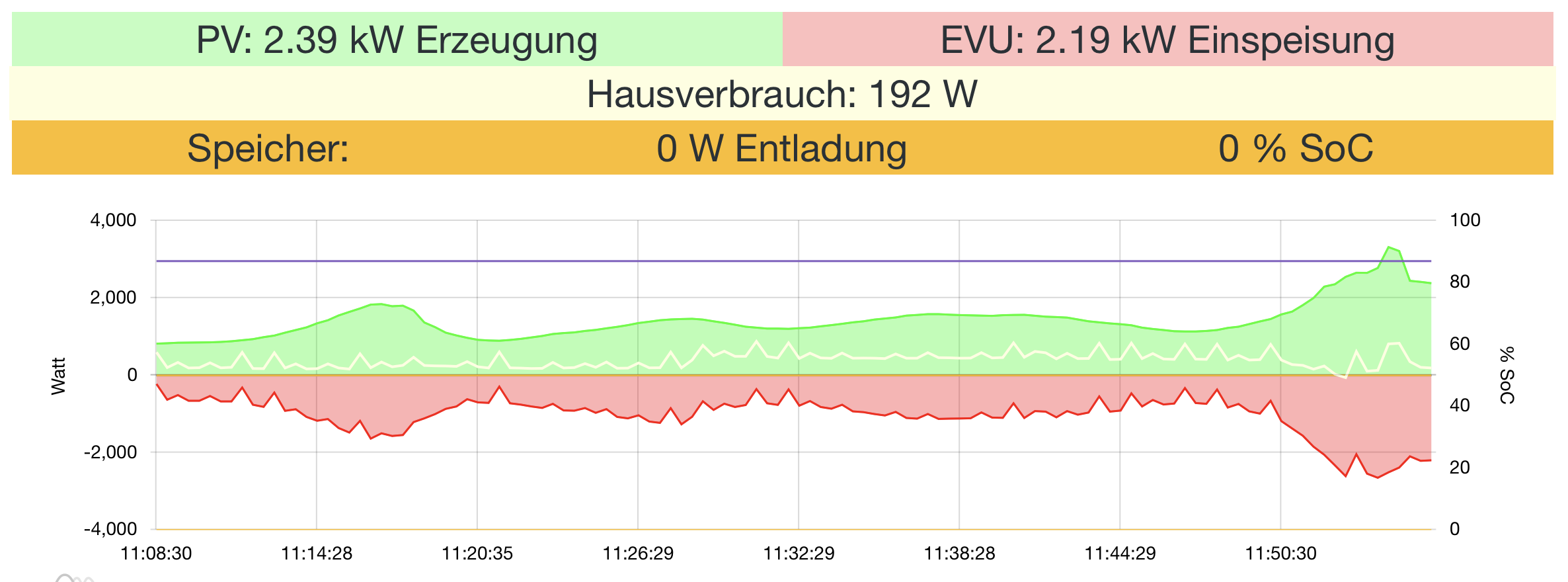

Ich glaube die Zählrichtung des PV-Zählers ist falsch.
Kann man das in OpenWb anpassen? Ich möchte den Zähler selbst (SDM120) ungern drehen, da ich auch die Zählerwerte monatlich mitschreibe.
SDM630Modbus.
Da der WR nur einphasig einspeist ist real einen SDM120 verbaut
Den hatte ich letztes Jahr in der Testphase extra nachgerüstet, da vorher nur ein S0-Zähler eingebaut war.
OpenWb war für einige Monate aus meiner Wallbox ausgezogen. Jetzt beim Wiedereinzug mit aktueller Software dann das Bild.
Das sieht gut aus.
Dann brauche ich den PV-Zähler nicht drehen?
