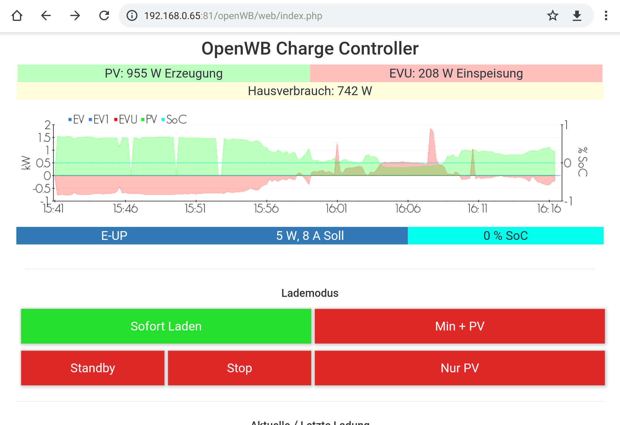

Ich glaube die Zählrichtung des PV-Zählers ist falsch.
Kann man das in OpenWb anpassen? Ich möchte den Zähler selbst (SDM120) ungern drehen, da ich auch die Zählerwerte monatlich mitschreibe.

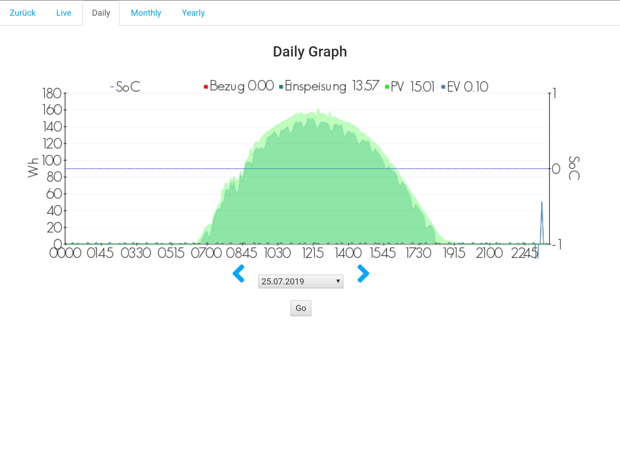

Der Tagesgraph zeigt bei dir dann vermutlich auch 0 an, oder?
E-lmo
Beiträge: 309
Registriert: Sa Nov 10, 2018 4:45 pm
Re: Hausverbrauch?
Beitrag von E-lmo »
Meinst Du den Daily-Graph?
Beiträge: 10376
Has thanked: 195 times
Been thanked: 460 times

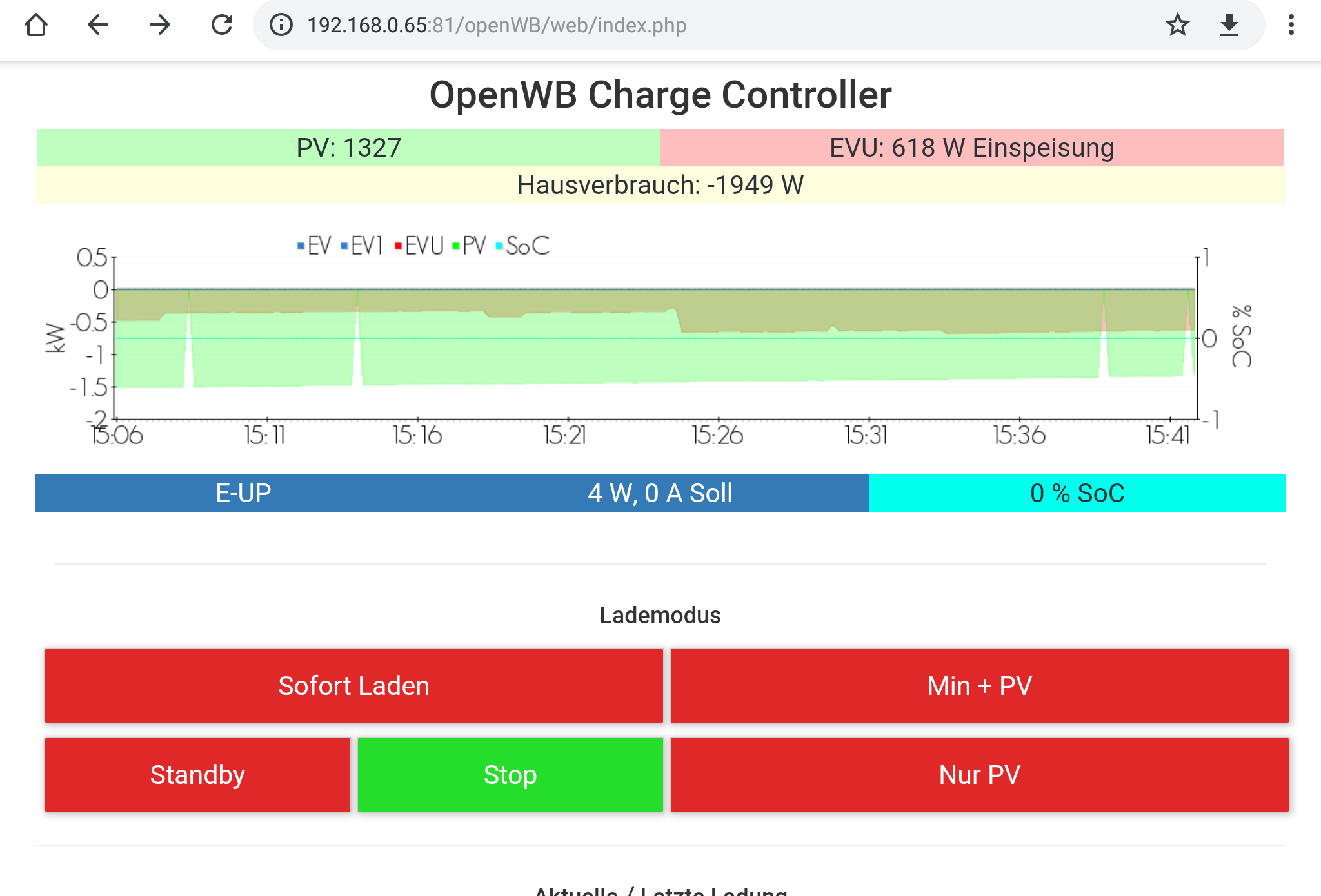

Hm, welches Modul nutzt du für die Auslesung der PV?
E-lmo
Beiträge: 309
Re: Hausverbrauch?
Beitrag von E-lmo »
SDM630Modbus.
Da der WR nur einphasig einspeist ist real einen SDM120 verbaut
Den hatte ich letztes Jahr in der Testphase extra nachgerüstet, da vorher nur ein S0-Zähler eingebaut war.
OpenWb war für einige Monate aus meiner Wallbox ausgezogen. Jetzt beim Wiedereinzug mit aktueller Software dann das Bild.
Beiträge: 10376
Re: Hausverbrauch?
bitte mal nen update auf die aktuelle Nightly machen. gehts nun?
E-lmo
Beiträge: 309
Re: Hausverbrauch?
Beitrag von E-lmo »
Das sieht gut aus.
Dann brauche ich den PV-Zähler nicht drehen?
Kleine Anmerkung, da mir die neue Option beim Stöbern aufgefallen ist:
Trotz Voreinstellung (STOP) für Lademodus nach Booten, ist openWB nach dem Update im Sofort-Laden-Modus gestartet.
