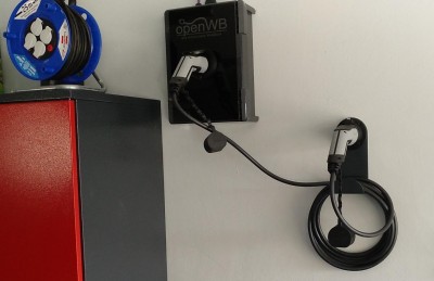

openWB series2 Buchse (2021)
Beiträge: 4271
Has thanked: 20 times
Been thanked: 156 times
Re: kurz vor der bestellung noch ein paar Fragen ;)
@Becker: Da fragt sich der Laie, warum Du eine Version mit Buchse genommen hast, wenn eh das Kabel mit Halter daneben hängt. ;-)
