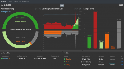

Man kann jetzt zwischen verschiedenen Reihenfolgen umschalten (mit dem neuen Button über dem mittleren Fenster) - Entweder Hausverbrauch, Ladeleistung, oder Smarthome-Leistung als "Grundlast".quasel hat geschrieben: So Jan 31, 2021 12:31 pm
- Von der Logik für den Leistungsgraphen - würde die Reinfolge Haus (=Grundlast) und on top das Laden nicht fast mehr Sinn ergeben?

Auch von mir nochmal Danke für das tolle Theme! Auch für das Tempo mit dem Du hier die Anregungen umsetzt.
Ich bin ja ein großer Fan von den Balken rechts, das vermittelt das Verhältnis der Werte viel besser als die einfache Zahl. Ich weiss nicht ob es umsetzbar ist, aber könntest Du, wenn man in der Verlauf Grafik die letzten Tage anzeigt, auch die Balkengrafik von den vergangenen Tagen holen? Das die Anzeigen tagessynchron sind?
Danke, CPM

Ja, das hat mir auch schon gefehlt. Ist das nächste auf der Todo-Liste. Hoffen wir auf nicht zu gutes Wetter am nächste Wochenende

ich möchte gerne eine Rückmeldung geben zur Aktualisierung der mittleren Anzeige "Leistung / Ladestand" geben.
Die Aktualisierung funktioniert jetzt auch über längere Zeiträume hinweg bestens - vielen Dank für die Fehlersuche und -behebung.
Eine Frage habe ich aber noch: Der Sprung von einem Tag zum nächsten klappt nicht so richtig. Nach meiner Beobachtung scheint es so zu sein:
Ich nutze gerne die Anzeige "heute" und da sieht es so aus, dass am nächsten Tag die Kurve und auch die Datumsangabe beim Vortag bleiben. Man muss also immer manuell zu "heute" schalten.
Ich weiß nicht, ob das möglich ist, aber es wäre schön, wenn die Anzeige heute mit einem Datumswechsel mitgehen und immer die Grafik zu "heute" anzeigen würde.

Vielen Dank für das Feedback. Das muss ich in der Tat noch ändern.
Im Moment merkt sich das Programm für den “heute”-Modus das Datum, an dem dieser Modus aktiviert wurde. Dieses bleibt dann aber konstant.
Ich werde noch eine Überprüfung einbauen, die allenfalls das Datum einen Tag weiterschaltet.

könntest Du bitte bei Gelegenheit noch das Speichern der Anordnung der Graphen auf dem mittleren Diagram Leistung /Ladestand implementieren? Das wird aktuell noch bei jedem Aufruf zurückgesetzt.
