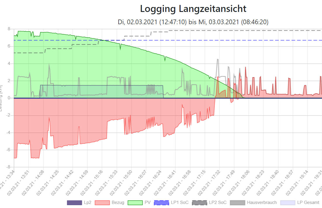

Bei mir scheint die 70% Ladung zumindest für den zweiten Ladepunkt nicht mehr richtig zu funktionieren. Zumindest hat er gestern die Ladung nicht mehr abgeschaltet, als der Hausverbrauch über längere Zeit hoch ging bzw. als die Zeit der über 70% Produktion vorbei war. Siehe Grafik.
Konfiguration: openWB Master/Slave
Version: 1.9.111
PV kWp: 9920
Schwellwert in openWB für 70% Regelung: 6650 (70% wären eigentlich 6944)
Ladepunkt1 manuell gesperrt, Auto war aber angeschlossen. Ladepunkt 2 entsperrt und lädt mit minimaler Leistung.
Beim Ladebeginn habe ich von "Stop" auf "PV mit 70% Beachtung" umgeschaltet.
Er fing dann auch sofort an zu laden. Er hat aber erst mit der Ladung aufgehört, als ich wieder auf Stop umgestellt habe.
Ich weiß nicht, ob heute Mittag die Sonne ausreicht, wieder über die 70% zu kommen. Ich werde es jedenfalls weiter beobachten.

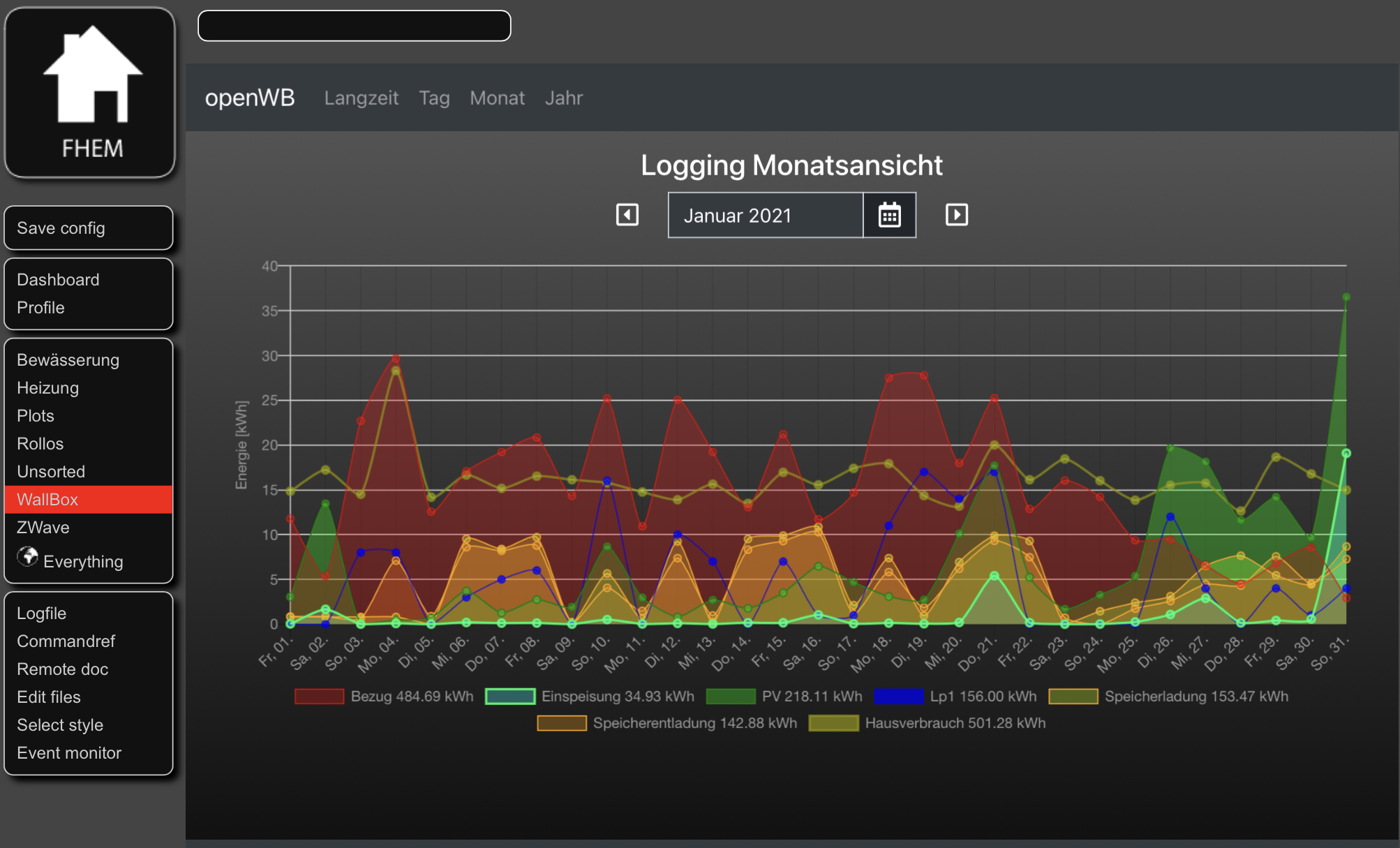

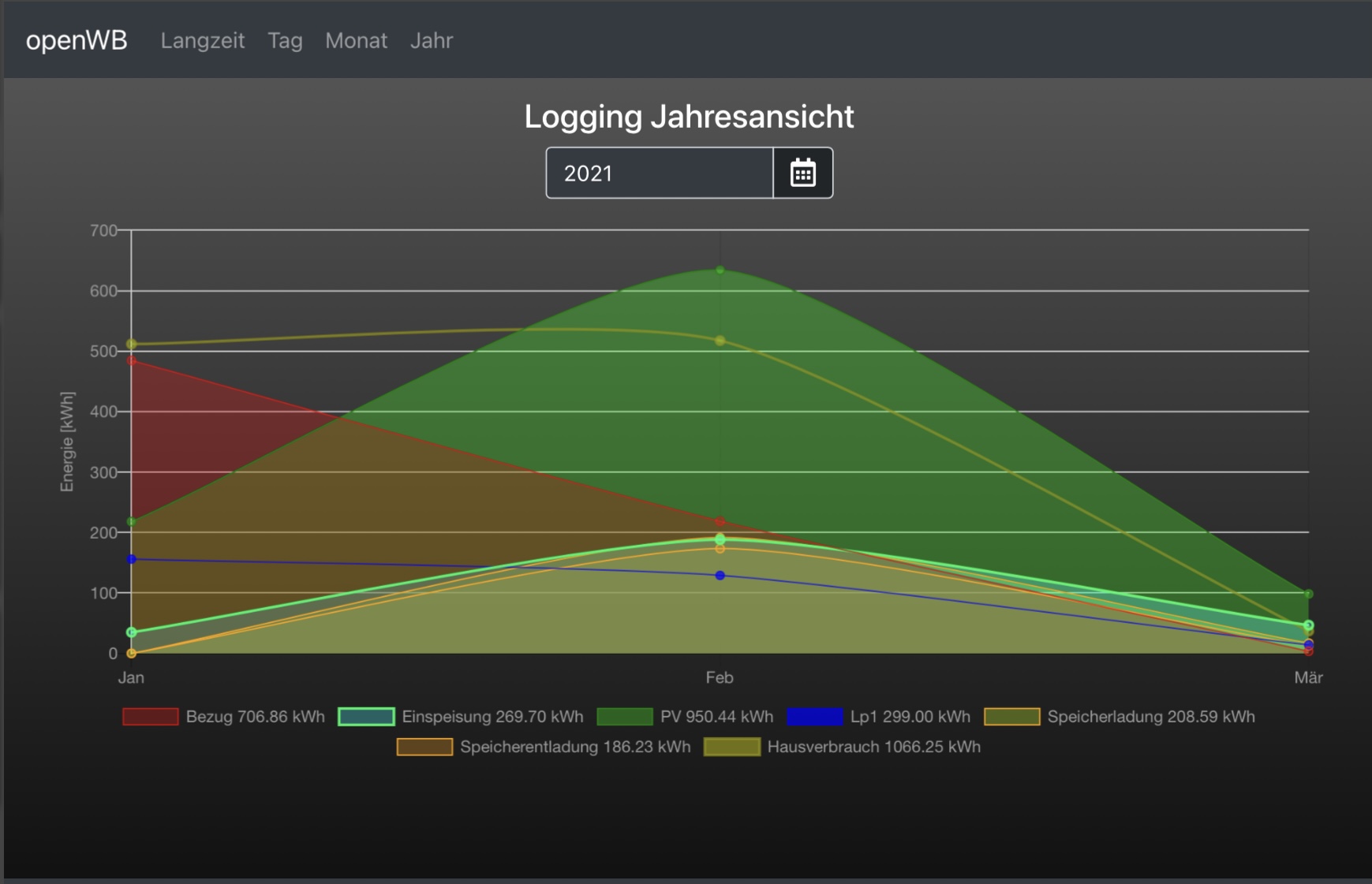

Dein Diagramm zeigt für Januar jeweils "0 kWh" an. Die Summen stimmen demnach. Ist eher die Frage, was im Januar nicht gestimmt hat bzw. was bei der Übernahme der Tagesdaten in die Monatsdaten nicht stimmt.duncan hat geschrieben: Mo Mär 01, 2021 2:21 pm Moin, habe auch eine Kleinigkeit:
Die Daten sind vom Monat Februar und nicht vom ganzen Jahr ...
Danke euch für den tollen Service.
Duncan
PS: installierte Version: 1.9.111 (2021-02-25 19:52:02 +0100 [ab06abd9] )
Re: Rückmeldungen Beta 1.9.110
Seit im Januar aber gut aus:

Es scheint bei mir generell ein Problem zu geben, dass er die Ladung nicht mehr abschaltet. Ich habe vorhin mit "Nur PV" aber ohne 70% Begrenzung geladen. Eingestellt ist, dass er bei 500W Bezug über 30s die Ladung abschalten soll. Eben hat er wegen kurzzeitig hohem Hausverbrauch etwa 3 Minuten lang zwischen 2,5 und 4,5kW vom Netz bezogen. Er hat die Ladeleistung aufs Minimum (8A) runter geregelt, die Ladung aber nicht unterbrochen.corwin42 hat geschrieben: Mi Mär 03, 2021 8:00 am Bei mir scheint die 70% Ladung zumindest für den zweiten Ladepunkt nicht mehr richtig zu funktionieren. Zumindest hat er gestern die Ladung nicht mehr abgeschaltet, als der Hausverbrauch über längere Zeit hoch ging bzw. als die Zeit der über 70% Produktion vorbei war. Siehe Grafik.

Du hast Glück: Bei mir werden im Jahresdiagramm im Januar auch bei den Speichermengen falsche Werte angezeigt. Seltsamerweise jedoch die Werte vom Februar. Irgendwas passt da anscheinend nicht. Könnte aber etwas dauern, bis ich durch den Code komplett durchgestiegen bin. Den hatte @okaegi letztens beigesteuert. Vielleicht findet er auch etwas Zeit dafür.duncan hat geschrieben: Mi Mär 03, 2021 11:53 am Seit im Januar aber gut aus:
