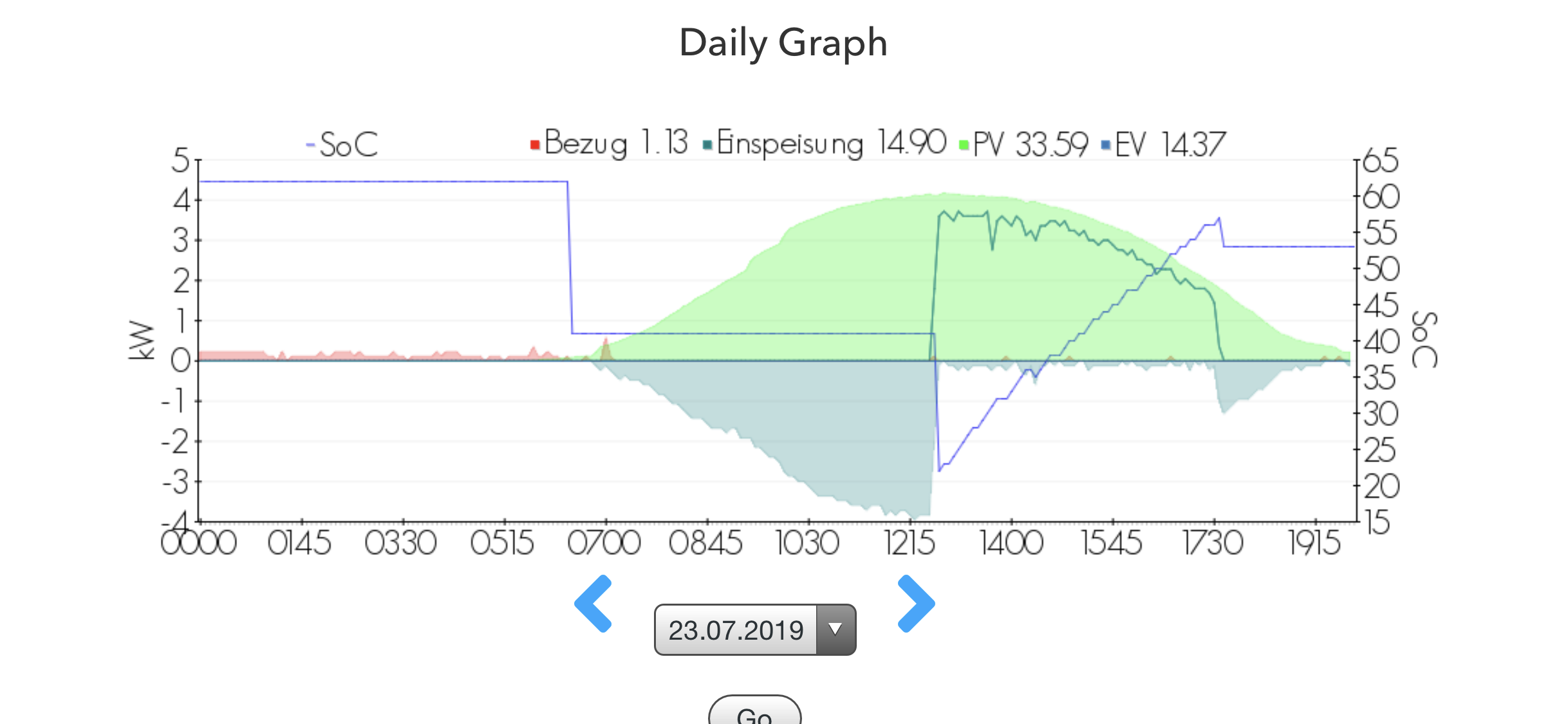

Re: Wallbox stürzt während des Ladevorgangs ab
Ja der soc wird korrekt gemeldet. einmal hatte er es dass der soc offenbar gerechnet wurde anhand der ladekurve (extrapoliert) und als das Auto dann gestartet wurde hat sich der Wert etwas nach unten korrigiert. Siehe Bild.

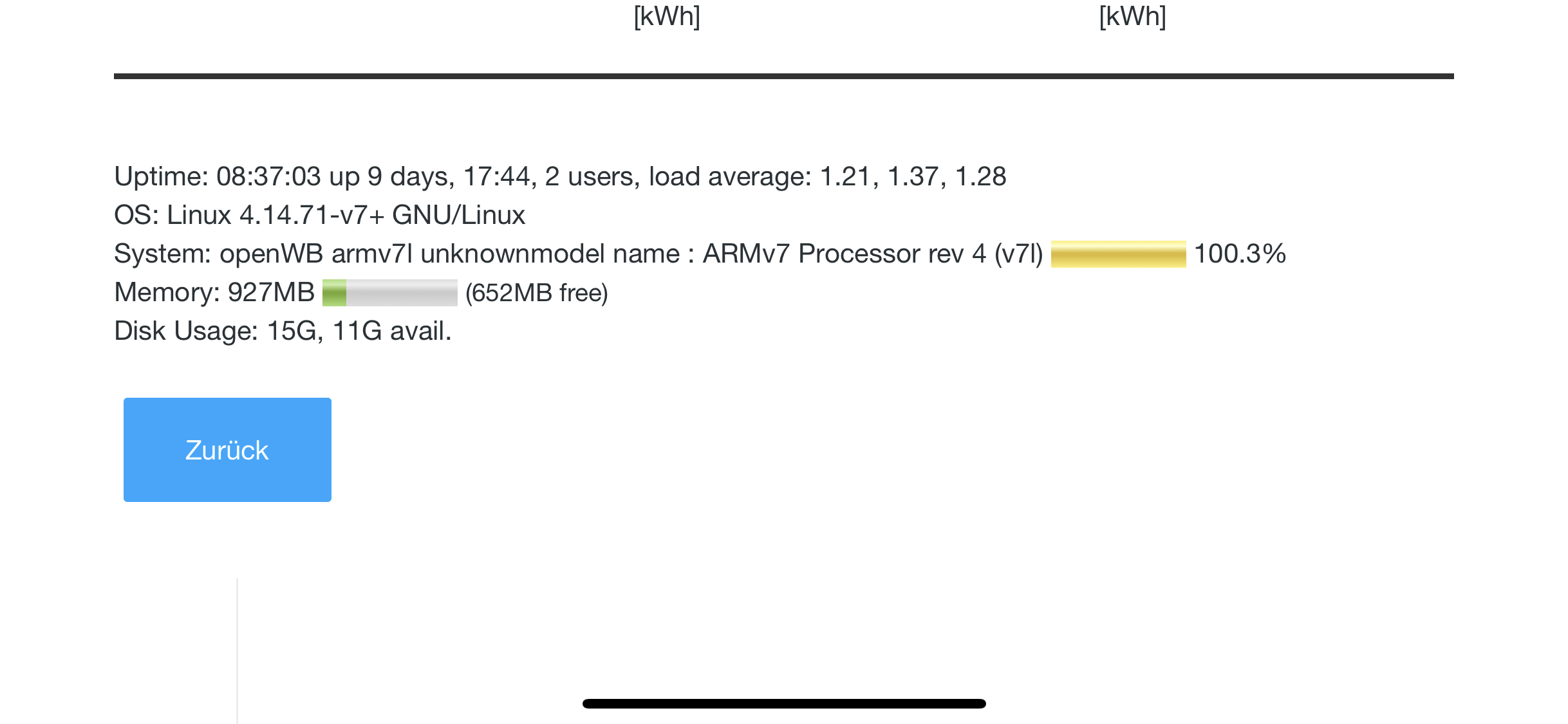

Hallo! Ich war jetzt bis heute im Urlaub, der i3 wurde nie in der Zwischenzeit geladen und bei der Kontrolle nach der Heimkehr zeigt die Wallbox wieder über 500% CPUs Auslastung.
@snaptec: ich schicke den apache2/error.log gleich per mail zu dir. Gruß,

Prozessorlast steigt immer weiter
Auch mit neuem Raspi tritt das gleiche Problem wieder auf, der Raspi schaukelt sich auf eine immer höhere Prozessorlast.
Ich habe keine Ahnung woran das liegt. Wir greifen nur über zwei IPhones darauf zu. Es ist als ob er jeden erneuten Zugriff als eigene Session aufmacht und irgendwann so viele Anfragen parallel handeln muss.
Das ist aber nur meine Noob-Analyse.
Hat sonst noch wer das Phänomen hoher Lasten (100-500%)?
