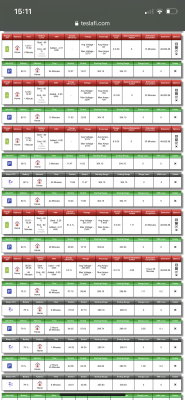

Re: Tesla Model S wird immer wieder geweckt
Ich will hier nochmal nachfragen wie der Status ist.
Da ich etwas Probleme mit der openWB hatte habe ich alles zurückgesetzt und neu konfiguriert. Dabei hatte ich übersehen in der Modulkonfig Ladepunkte bei Abfrageintervall Standby den Wert wieder sehr hoch zu setzen. Dies hat dazu geführt, dass mein angesteckter Model 3 wieder ständig geweckt wurde durch die Abfragen (Standard war glaube ich 20 Minuten?). Nun steht es auf 1440, also 24 h. Noch besser fände ich wenn man konfigurieren könnte, keine Abfrage wenn Standby, solange das Problem des Aufweckens nicht gelöst ist.
Da sollte doch meines Wissens eine Lösung kommen. Andere Dienste schaffen es ja, dass, nachdem das Model 3 eingeschlafen ist, eine Abfrage nicht zum Aufwecken führt. Leider ist das bei der openWB nicht so. Ich hatte in den letzten beiden Tagen jeweils sagenhafte 8 % Verlust über die Nächte bzw. ab ca. 16 Uhr bis ca. 10 - 12 Uhr nächster Tag, da ich aktuell auf PV-Laden konfiguriert habe und das Model 3 ständig aufgeweckt wird und natürlich nur tagsüber bei entspr. PV-Leistung (Netzeinsp. > 1.3 kW was erst nachdem der E3DC voll ist ab ca. 10 - 12 Uhr eintritt) geladen wird.
