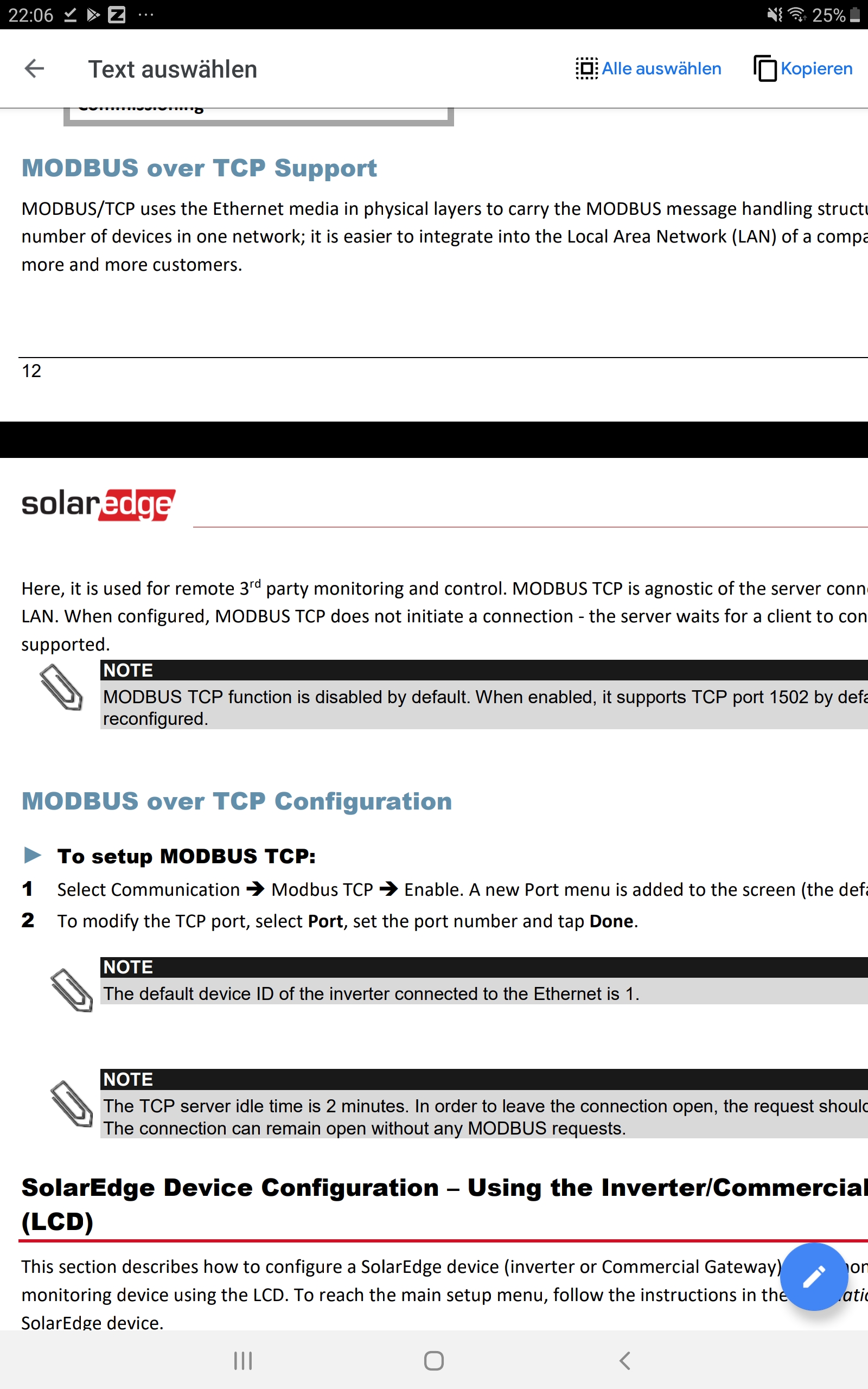

Re: Neue openWB - Wie konfigurieren für i3s/120 und Solaredge?
Beitrag von okaegi »
(918.06 KiB) 1088-mal heruntergeladen
Hier ist die Anleitung vom Wr wie du modbus über tcp einschaltest.
Beiträge: 2450
Been thanked: 33 times
Wenn openwb läuft kannst du den Wr aus und wieder anstellen.
Wenn modbus tcp konfiguriert ist, baut openwb verbindung auf und du solltest Werte im openwb segen.
