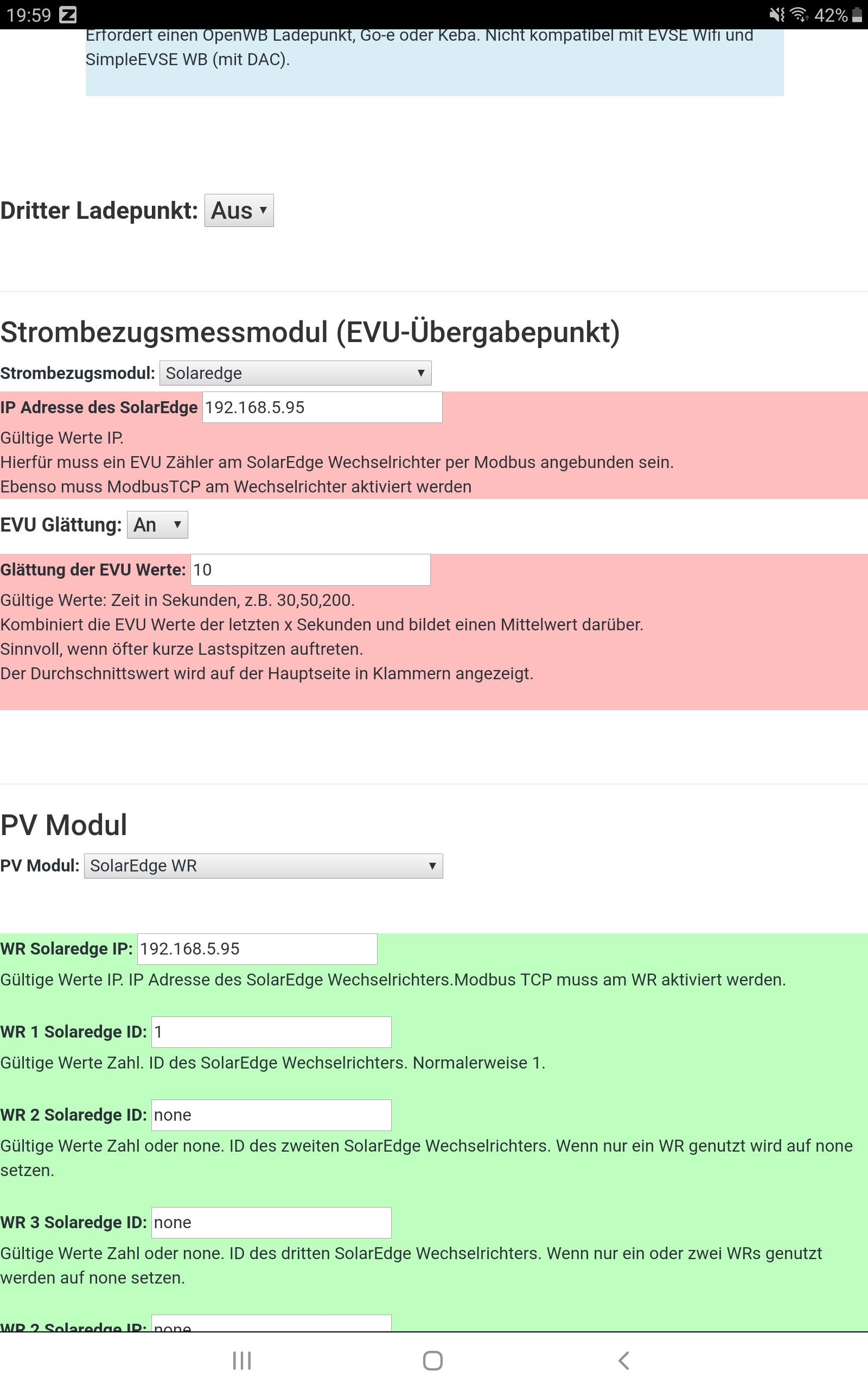

Habe auch solaredge hier meine Konfig.

Meine Konfiguration: solarededge wr mit einem Zähler im Sicherungskasten. Der Zähler ist mit rs485 am Wr angebunden. Der Wr redet dann mit dem lan und im Solaredge Portal siehst du die Pv leistung und deinen Hausverbrauch.
Openwb braucht auch beide Werte. Dieses holt sich openwb aus dem Wr direkt.
Deshalb gebe ich zweimal die gleiche Ip Adresse an.
Damit openwb das machen kann, musst du am wr die modbus tcp schnittstelle aktivieren.
Gruss oliver
Gruss oliver
