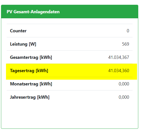

Hallo Leute!
Ich habe meinen WR SMA Sunny Tripower in OpenWB eingebunden (direkt über IP-Adresse des WR).
Die aktuelle Leistung wird korrekt angezeigt.
Der Gesamtertrag auch.
Allerdings passt der Tagesertrag gar nicht.
Auch werden der Monats- und Jahresertrag nicht korrekt dargestellt.
Mach ich etwas falsch?? Was kann ich machen, damit die Daten korrekt dargestellt werden??

Wenn die Einbindung kürzlich erfolgte -> bis morgen warten.

Einbindung war gestern ... und da hab ich mir so was ähnliches gedacht ... leider ist es heute auch noch falsch ..

Was ich auch sehr merkwürdig finde:
Nacht Einbindung in ioBroker als Client bekomme ich dort die Daten übertragen.
Was auffällt:
Unter pv/1:
-) DailyYieldkwh ist auf 0
-) W wird negativ dargestellt
-) MohthlyYieldkwH und YearlyYieldKwh werden nicht gefüllt
Unter pv:
-) DailyYieldKwh hat eigentlich den Gesamtstand
-) W hat einen negativen Wert und wird nicht aktualisiert
Vielleicht gibt's ja hierzu auch ein paar Erklärungen
