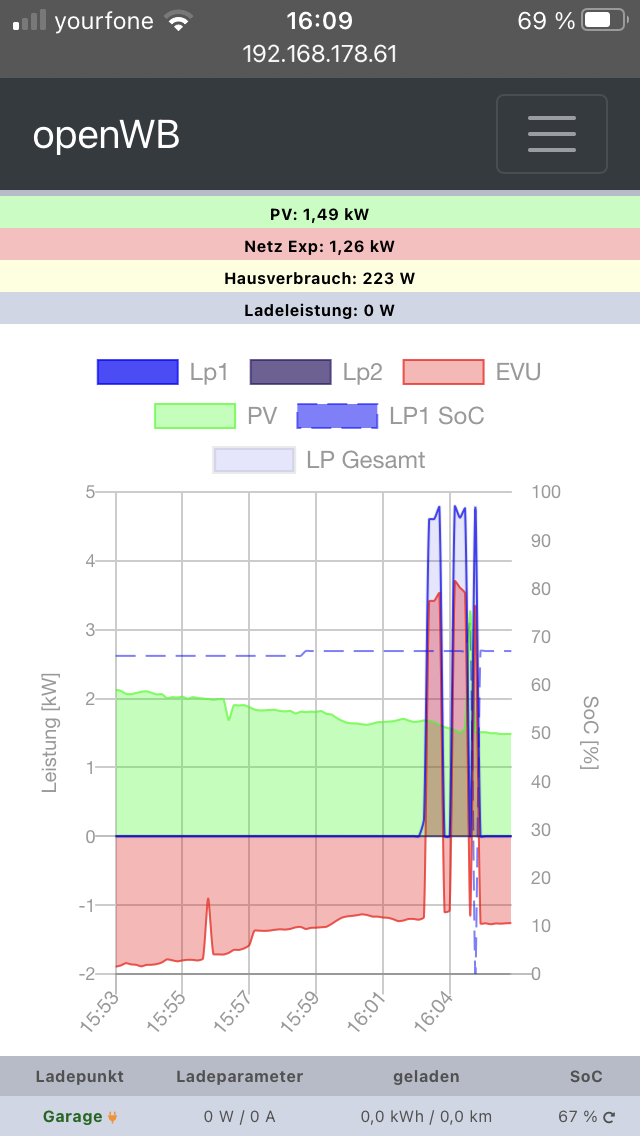

Aber zurück zur ursprünglichen Fragestellung: An was kann es liegen dass seit Inbetriebnahme der openWB Standalone der FI immer mal wieder fliegt? Anmerkung: Ich habe verstanden dass die openWB "den go-e nur softwareseitig (über)-steuert". Aber vielleicht führt die Übernahme der Steuerung des go-e in Verbindung mit der Zoe dazu dass eine Komponente zu schnell/langsam reagiert und dadurch das Stromnetz kurzzeitig überlastet wird...?!?
Übrigens, ich kann der Fehler gerade reproduzieren: Hab eben den FI wieder reich > Lademodus von "Stop" wieder auf "PV" umgestellt und wieder flog der FI. Das geschah bei ca. 16:02 (vgl. Screenshot anbei). Mindestrom war dabei übrigens auf 10 Ampere eingestellt. Hat wer ne Idee?
