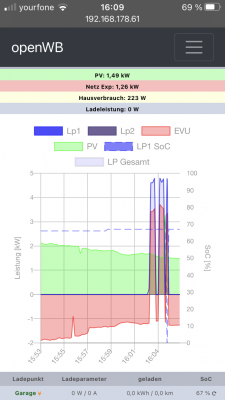

Übrigens, ich kann der Fehler gerade reproduzieren: Hab eben den FI wieder reich > Lademodus von "Stop" wieder auf "PV" umgestellt und wieder flog der FI. Das geschah bei ca. 16:02 (vgl. Screenshot anbei). Mindestrom war dabei übrigens auf 10 Ampere eingestellt. Hat wer ne Idee?
